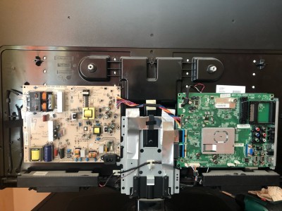

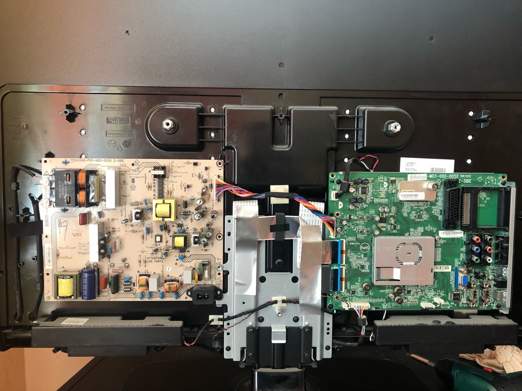

Dobrý deň,
Mám problem s týmto TV po zapnutí bez pripojeného hdmi signálu ide ako ma - obraz aj podsvietenie. Po pripojení satelitného prijímača cez hdmi televízor ide minútu a kompletne sa vypne.
Premeral som všetky elektrolyticke kondenzátory v zdroji na kapacitu aj esr a sú v poriadku. Prepajkoval som zopár spojov a tv isiel asi 30min , ale zavada sa vrátila. Nestretli ste sa náhodou s týmto problémom u tohto modelu tv?
Za každú radu vopred ďakujem ..

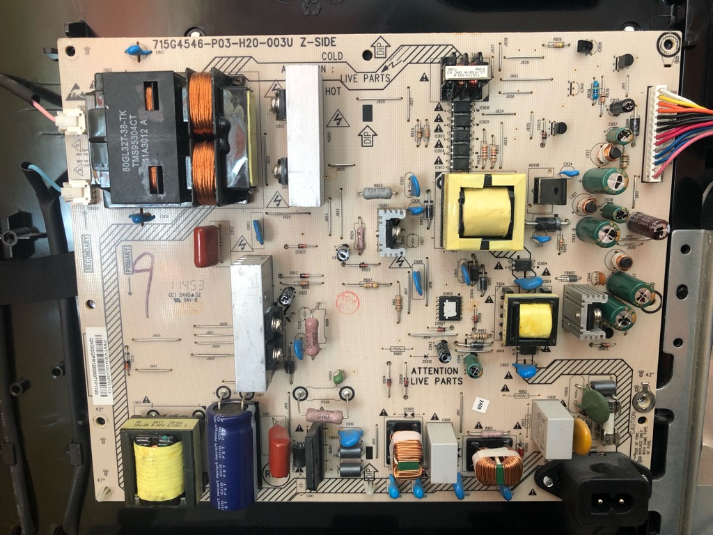

Mal som presne tento istý problém cez svoj tuner išiel ale cez HDMI sa vypínal. V poznámkach mám napísané- vypínal sa standby zdroj vymenil som c951 dal som 1000uF/16, c910 dal som 2k2 - tomu nejak už teraz nerozumiem, nemám schemu pred sebou, dal som chladič na stby IO, odplechval som procesor , telka po týchto úpravách ide asi 2 roky bez problému.
