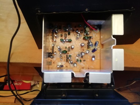

Vzhledem k tomu jak topí to trafo, tak si tipuju na tepelnou pojistku. Svítí na tom nějaká kontrolka?

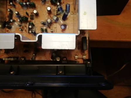

Kontrolka svítí, trafo funguje, pojistka je dobrá

#10 Příspěvek od sierra121 »
obrázek

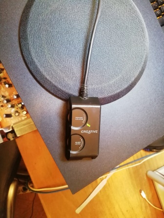

nějaký pazvuky to vydává? Má to sluchátkovej výstup?
sierra121
Příspěvky: 6
Registrován: 10 bře 2020, 00:00
Bydliště: Zlín
#12 Příspěvek od sierra121 »
ani to neškrkne, má a taky hluchý

všechny vstupy vyzkoušený? včetně AUX IN na tom ovladači?
sierra121
Příspěvky: 6
Bydliště: Zlín
#14 Příspěvek od sierra121 »
ano, všechny dírky
