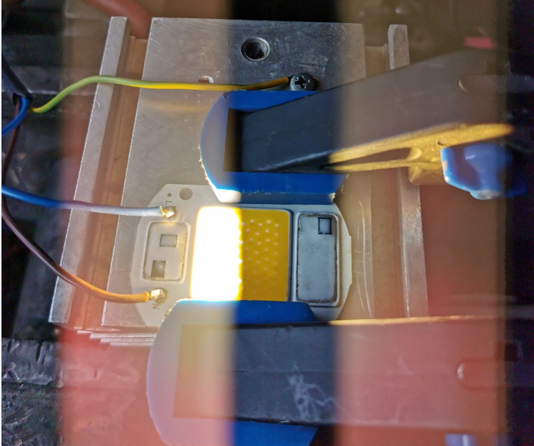

Led modul celkem svizne dorazil. Zkusil jsem ho dat provizorne na chladic a vyfotit. Vypada to ze ledka bude celkem dost blikat, viz foto. Podle fotky sviti se stridou cca 1:2. Ted je svetlo, tak to neposoudim. Uvidime jak moc to bude vadit v noci. Kupodivu nijak zvlast nehreje. Ten chladic je sice hodne masivni, ale po hodine je prakticky studeny. Led by mela mit 20W. Je na hlinikovem tistaku ktery je pomerne tenky, cca 0.5mm
