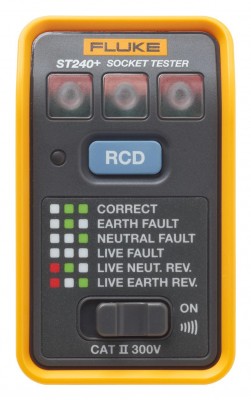

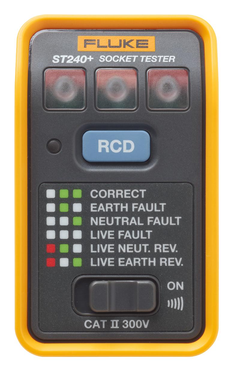

No tak tester zásuvek vyrábí i Fluke pod označením ST240+, bohužel jenom pro americké a britské zásuvky...

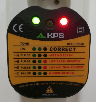

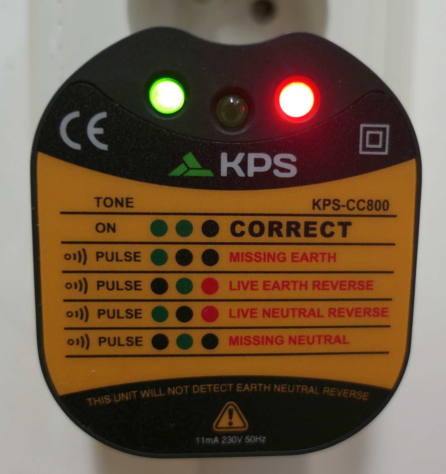

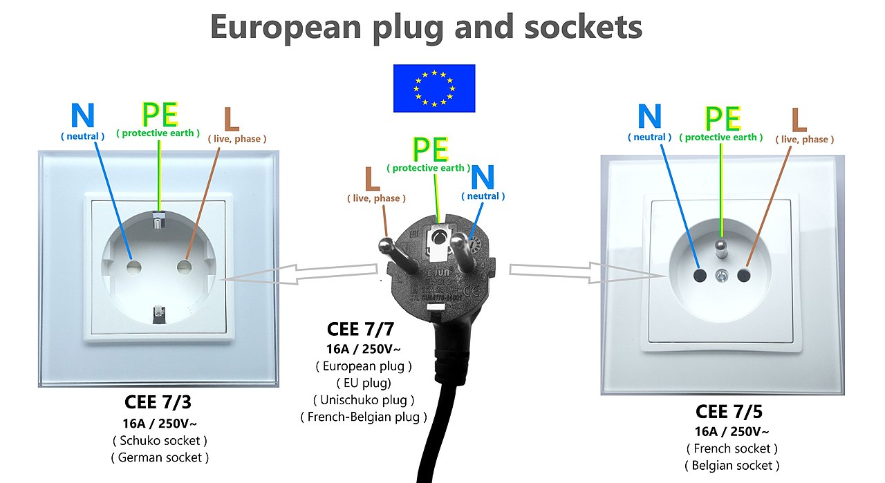

Tak už mám doma ten KPS CC800. Je evidentně zamýšlený na evropskou normu, kde je fáze vpravo. Jenže v ČR je většinou fáze vlevo, takže to hlásí přehozený nulák a fázi. :-/
https://commons.wikimedia.org/wiki/File ... ee_7-7.jpg

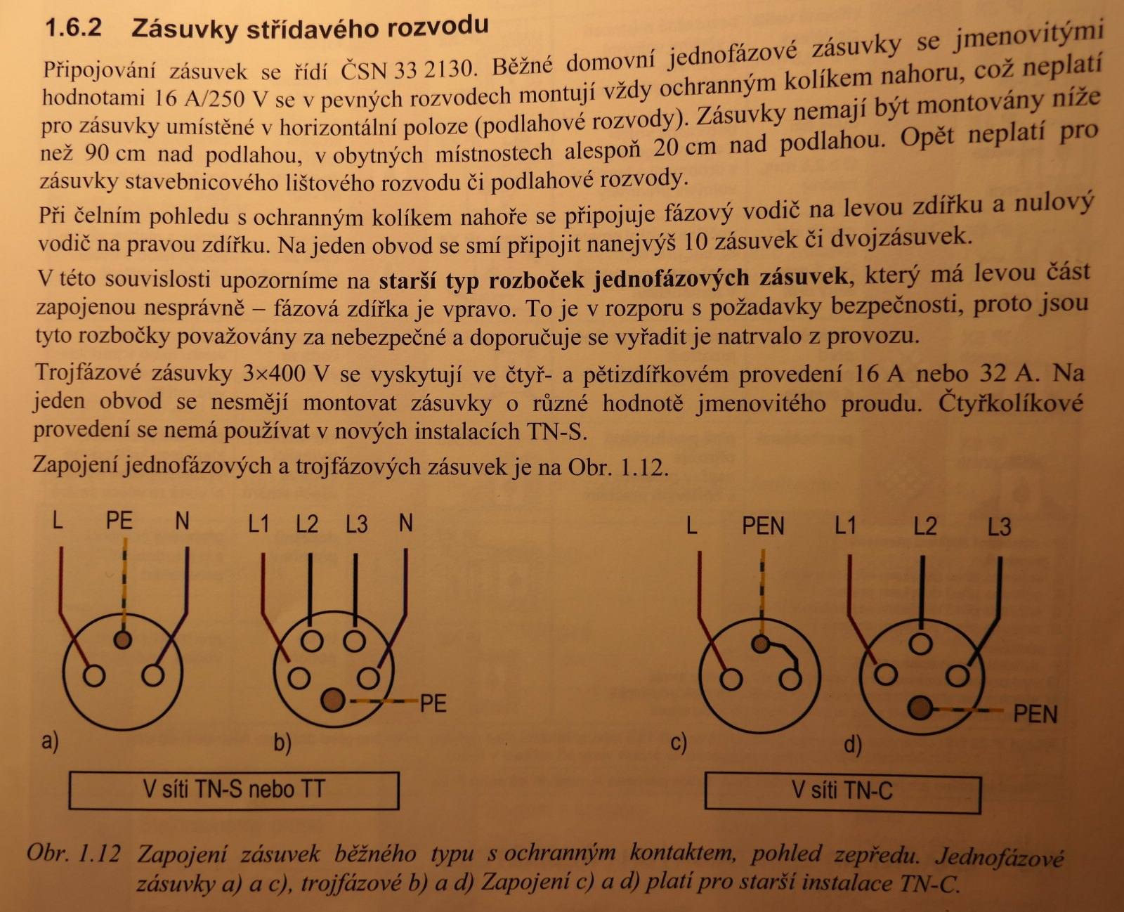

V ČR se má dle učebnice z roku 2009 zapojovat fáze vlevo... Takže ten KPS CC800 se hodí především na zkoušení zásuvek s dětskou pojistkou, kam fázovka nejde strčit... Leda s nějakou rozdvojkou.
