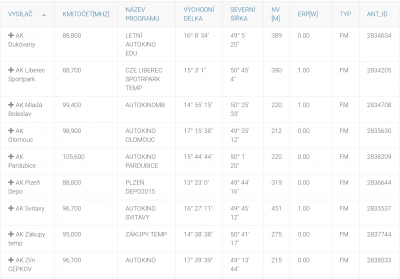

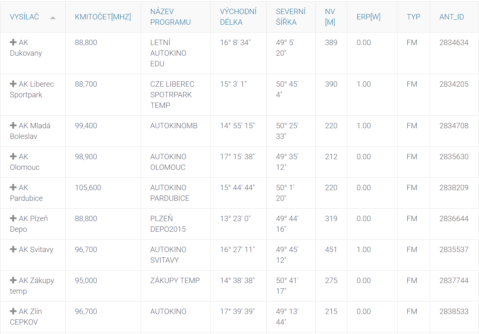

piCZus
Příspěvky: 827
Registrován: 05 pro 2018, 00:00
#11 Příspěvek od piCZus »
Některá autokina jsou zaregistrovaná.
mi-ro
Příspěvky: 8775
Bydliště: rovina u Kolína
#12 Příspěvek od mi-ro »
A výkon pod 1W se uvádí jako nula ERP?
..to bude jen ňákej odpůrek
pocitujlasku
Příspěvky: 2765
Bydliště: SR, Poprad
#13 Příspěvek od pocitujlasku »
to bude skor do 100w. naco je autokinu 1kw, ved my sme s 2kw mali dosah niekolko km
No vidis, a tak si sa bal
Příspěvky: 12649
#14 Příspěvek od ok1hga »
. . . i s 1W ERP je dosah několik kilometrů !
odzkoušeno . . .
