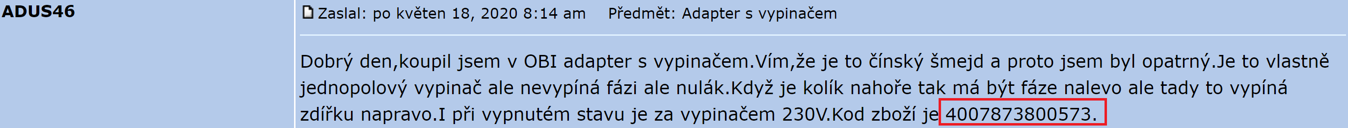

Dobrý den,koupil jsem v OBI adapter s vypinačem.Vím,že je to čínský šmejd a proto jsem byl opatrný.Je to vlastně jednopolový vypinač ale nevypíná fázi ale nulák.Když je kolík nahoře tak má být fáze nalevo ale tady to vypíná zdířku napravo.I při vypnutém stavu je za vypinačem 230V.Kod zboží je 4007873800573.

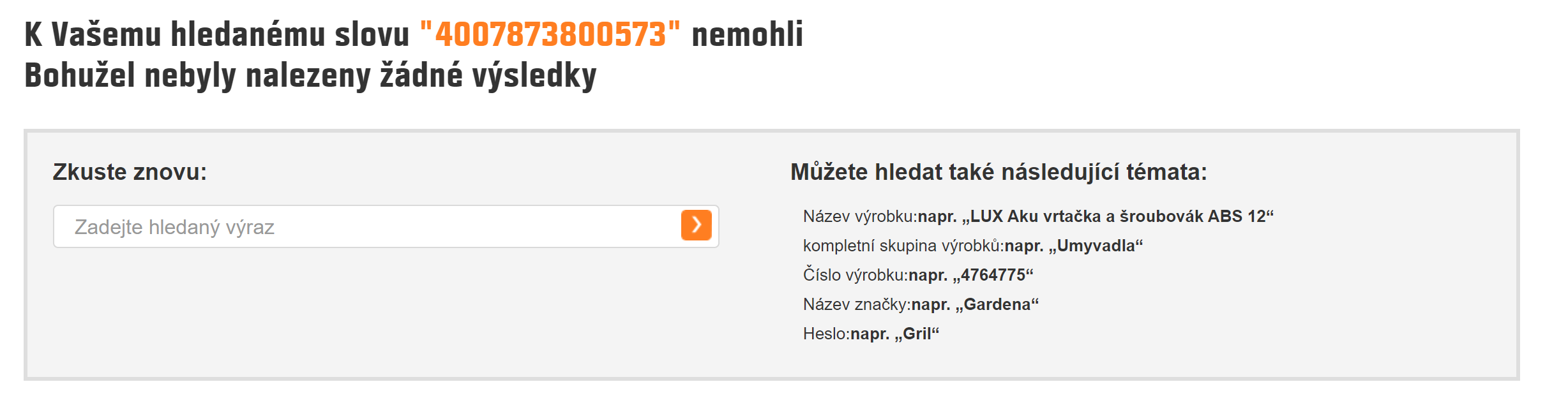

Jinak zboží zadané podle tvého kódu OBI nenašlo.

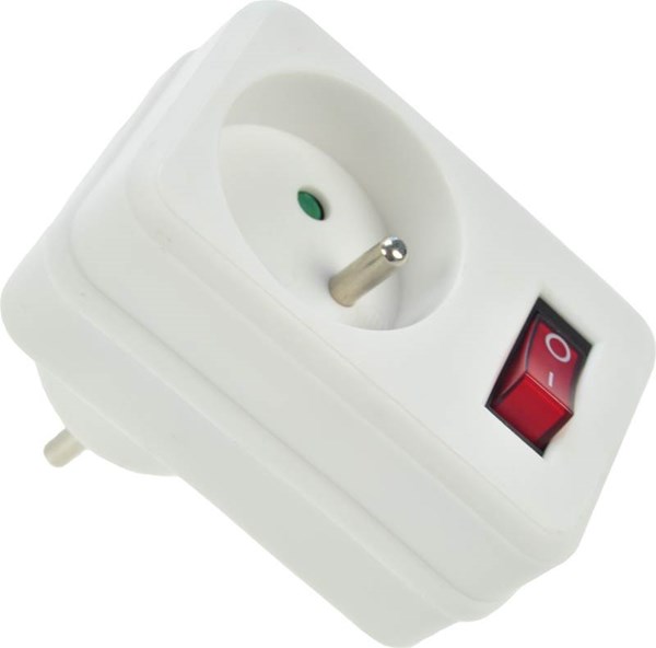

je to tato ?
používám ji, ale musel jsem si ji upravit a dát tam dvoupólový vypínač
