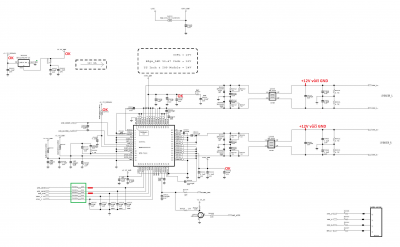

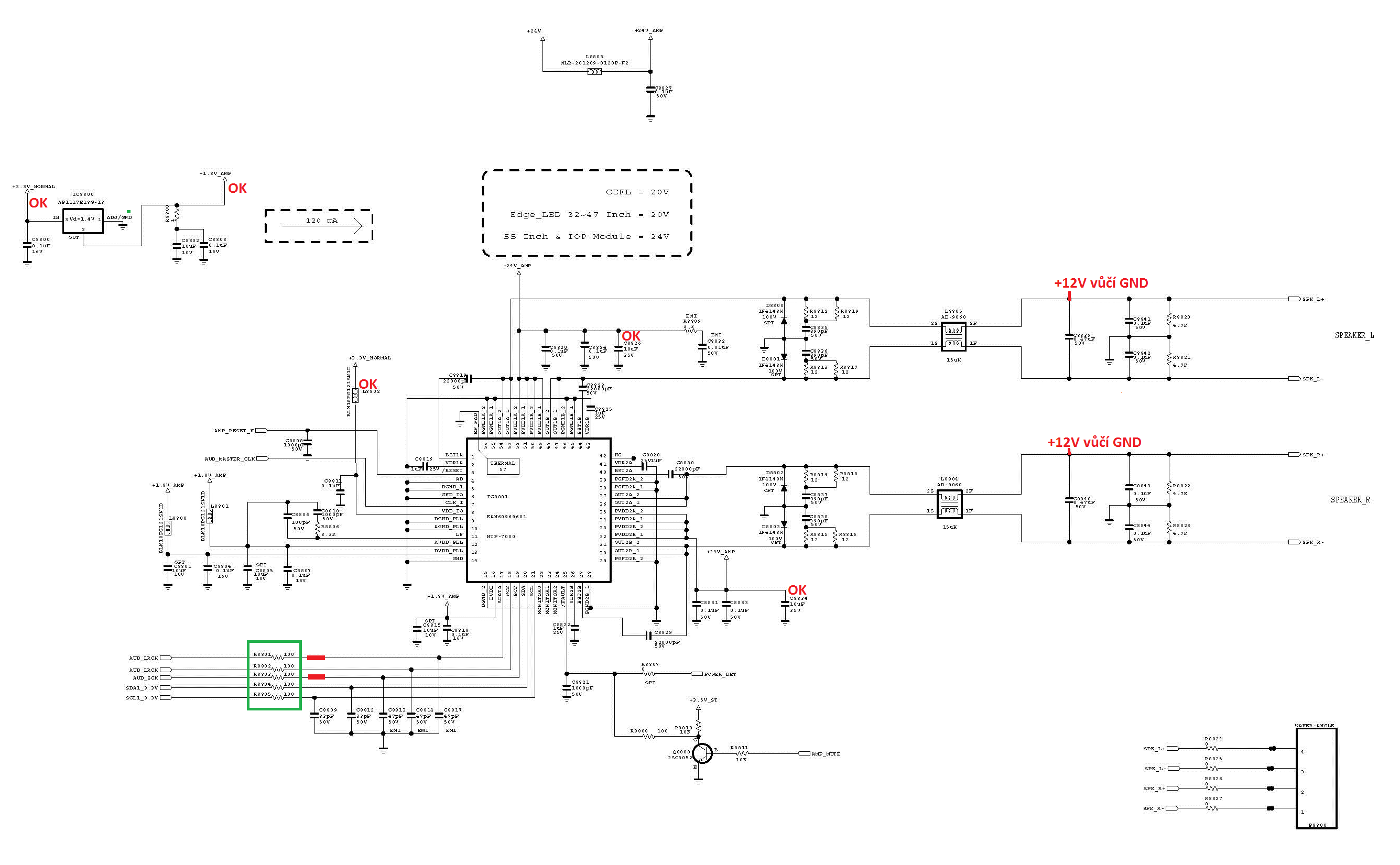

O víkendu zkusím mrknout na I2S sběrnici zda tam budou hodiny a nějaký datový tok, pokud ano objednám na Aliexpressu NTP-7000
https://bit.ly/3gAbUNM
IC se mi za cca 50Kč sehnat podařilo, ale datasheet k NTP-7000 jsem nenašel.
Předpokládám, že I2S data je AUD_LRCH a hodiny AUD_LRCK viz zelený rámeček. červená OK jsou mista na kterých jem kontroloval napětí dne datasheetu.

Prípadne ešte môžes skontrolovať stav signálu AMP_MUTE, predpokladám, že tranzistor Q8800 sa má otvoriť vtedy, keď je MUTE aktivované a ak by tento výstup BCM/LGE bol vo vzduchu alebo z nejakého dôvodu neukostroval bázu tranzistora, tak stačí bázu ukostriť na pevno s tým, že nikdy nebude fungovať funkcia mute. Ak by tento signál bol invertovaný a niekde je prerušený pull-up odpor, potom by sa samovoľne MUTE spúštalo.
už som sa stretol aj s stým, že pull-up bol prerušený priamo na CPU čipe a po dodaní externého, to začalo normálne fungovať.
