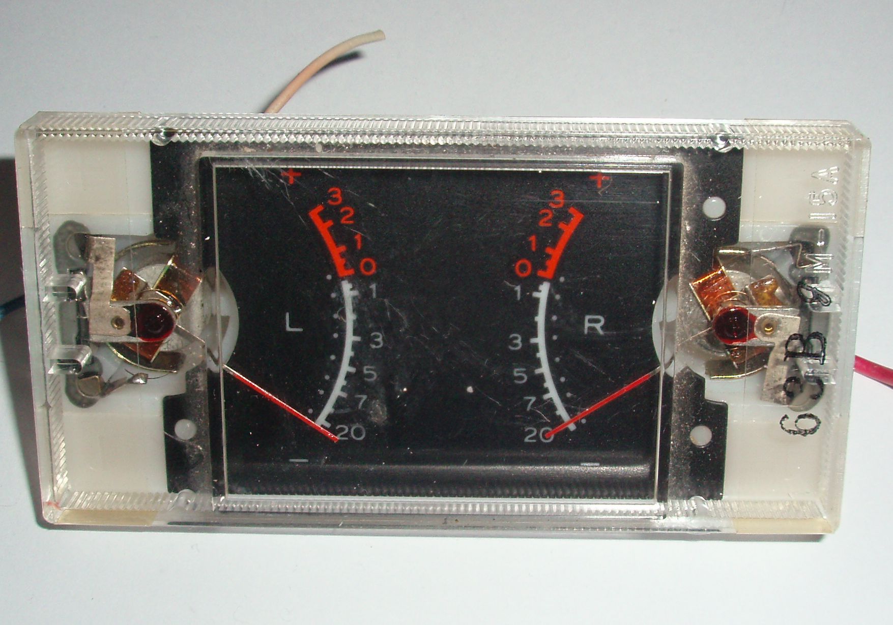

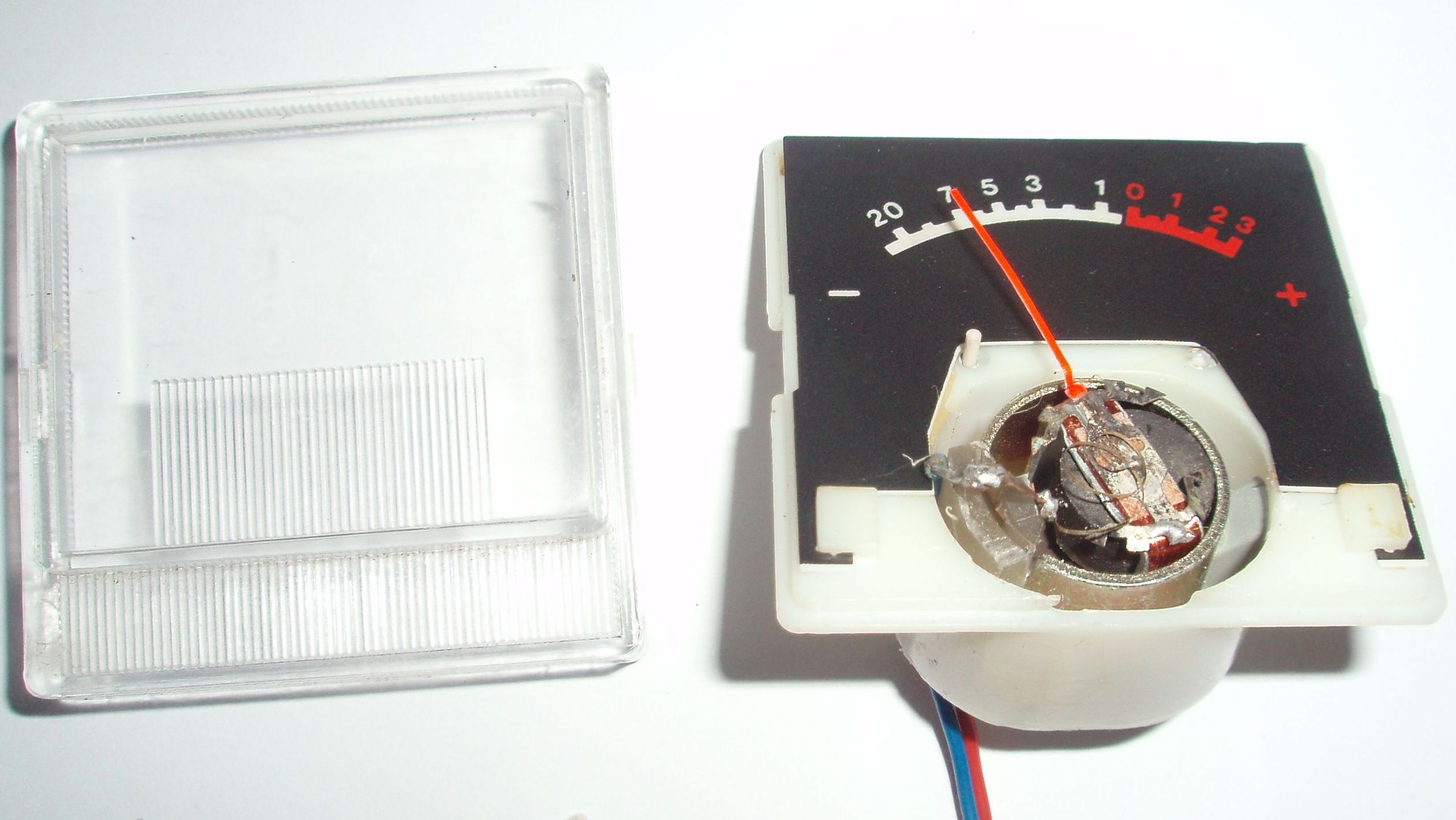

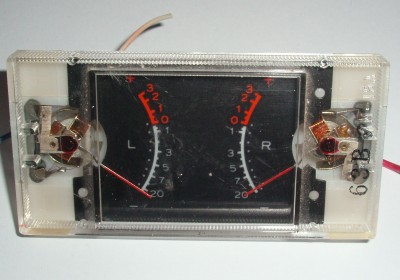

mám tu krásný kus B100, podle toho co vidím téměř nejetý, kromě toho co popíšu dál bych řekl excelentní stav. Bohužel byl napaden kutilem, viz foto, proto sháním tento indikátor. Koupím nebo nůžu nabídnout výměnou indikátor dvojitý. Obé viz foto. A je chcíplej jeden konec ale to by neměl být problém opravit. Doplněno - problém je, že v koncích jsou 4xKU611, je to nejspíš B100A, schema nalezeno na starších forech se stejnou tematikou.
Naposledy upravil(a) jardafiala dne 31 kvě 2020, 14:51, celkem upraveno 2 x.
#2 Příspěvek od sinclair »
Spíš, než na kutila to vypadá na pořádnou ránu. Takhle rozsypaný měřák jsem viděl jen párkrát, vždycky tomu nějaká rána předcházela. Naposled v ASO601, který "spadl ze stolu", je tam použitý stejný měřák.

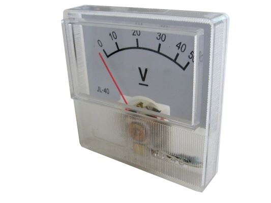

koukni se v hadexu, oni je mají s jinou stupnicí, někdo to kdysi zkoupil a udělal z toho voltmetry, tak by sis jen vyměnil stupnici, myslím, že to má kod JL40
#4 Příspěvek od sinclair »
taz, to není ono.
Tohle JL40 je echtovní hnusná rejže, třebaže vypadá velice podobně. Střívka jsou úplně jiný.

To je jednoduchý, máš B100A, podle štítku by to měl být ANP270A.
Ten laciný budík z Hadexu, bude mít proklatě blbou citlivost i linearitu oproti původnímu. Můžu to jít změřit, ale myslím, že původní Dj40/S6 má 50uA.
Na netu je celý servis k B100A, je společný s B101.
Ty měřáčky jsou si jen vzdáleně podobné. Neutrácej za blbosti a dej si do příslušný sekce poptávku.
Někdo Ti určitě nabídne za přijatelný peníz originál. Když už nic, tak budou aspoň vypadat i měřit stejně.
