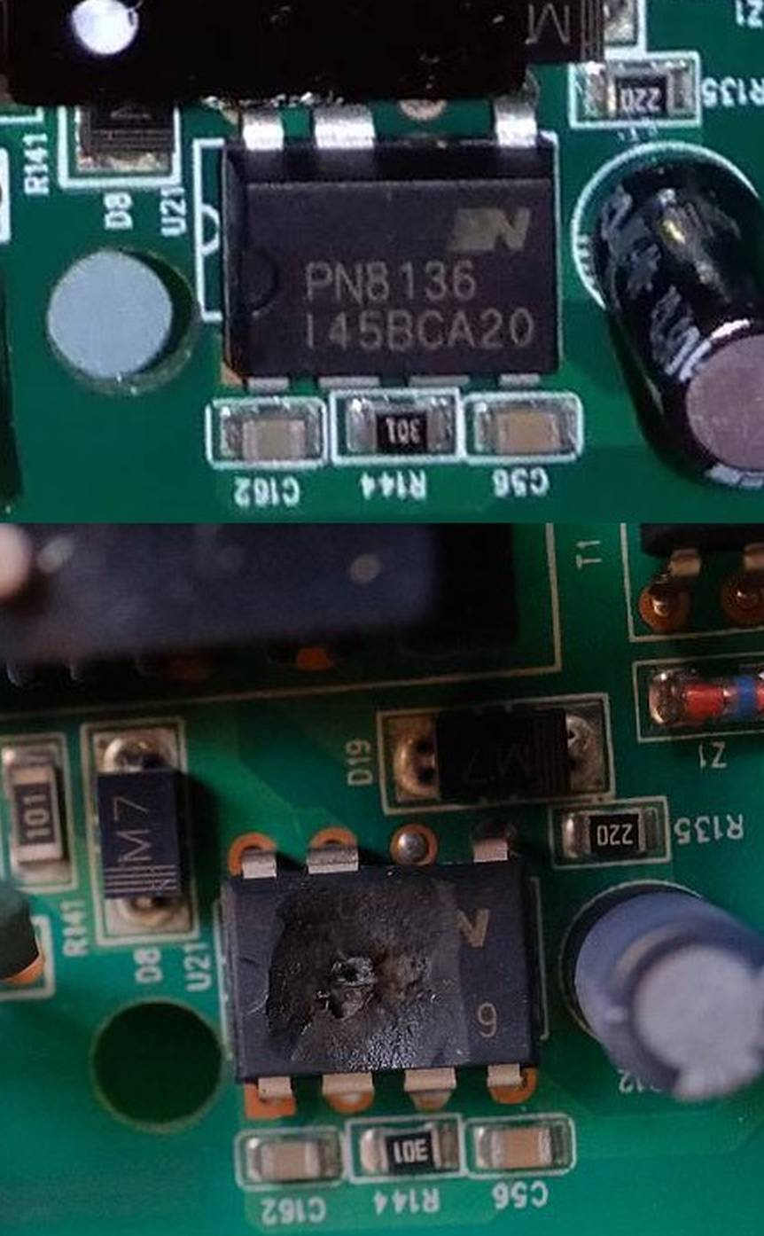

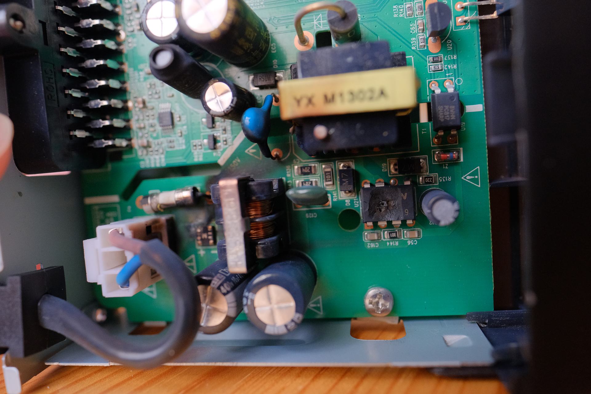

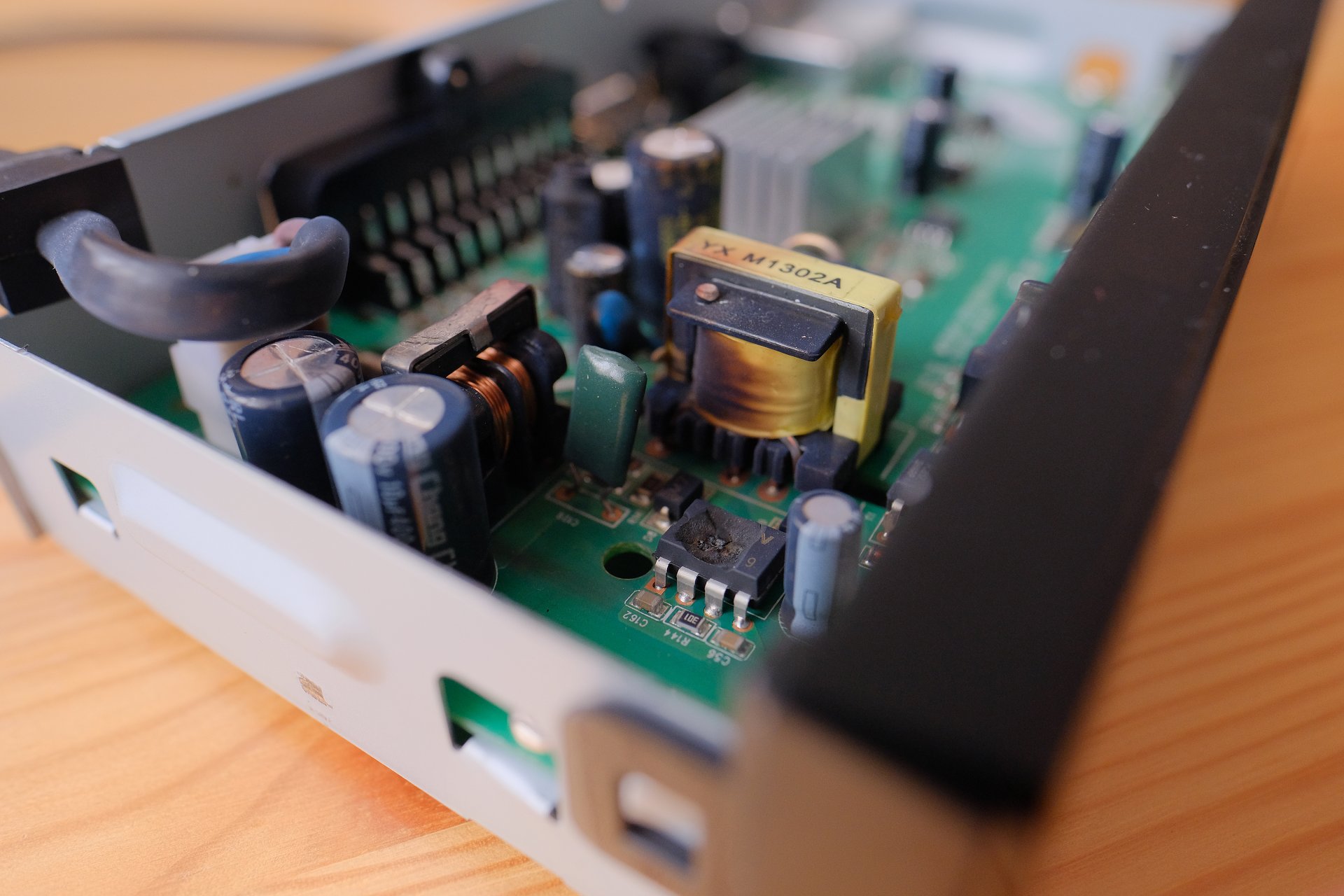

mohl by se prosím někdo, kdo má tento STB, podívat jaký IO je na pozici U21. Při posledním zapnutí STB se ozvala rána a výsledek je níže na fotografiích. Podle známé, to bylo i s menším ohňostrojem. Část IO se vypařila. :D Označení je nečitelné... Děkuji.

Podle fotek neodešel jen tento IO. Při cenách STB bych o opravě vůbec neuvažoval. Ale nevím, školy nemám......

Ten kus IO sa nevyparil, ale odletel ako celok. Ak si ho ale stratil, tak je to problem.

Ten kousek IO jsem nenašel, ale je samozřejmě možné, že vypadl z krabičky. Samozřejmě vidím, že bude potřeba udělat více práce než výměna dotazovaného IO.
Když jsem připojil 5V z reg.zdroje na napájecí kondík, tak se STB rozběhl. Za oživení tedy stojí - jako záložní přístroj...

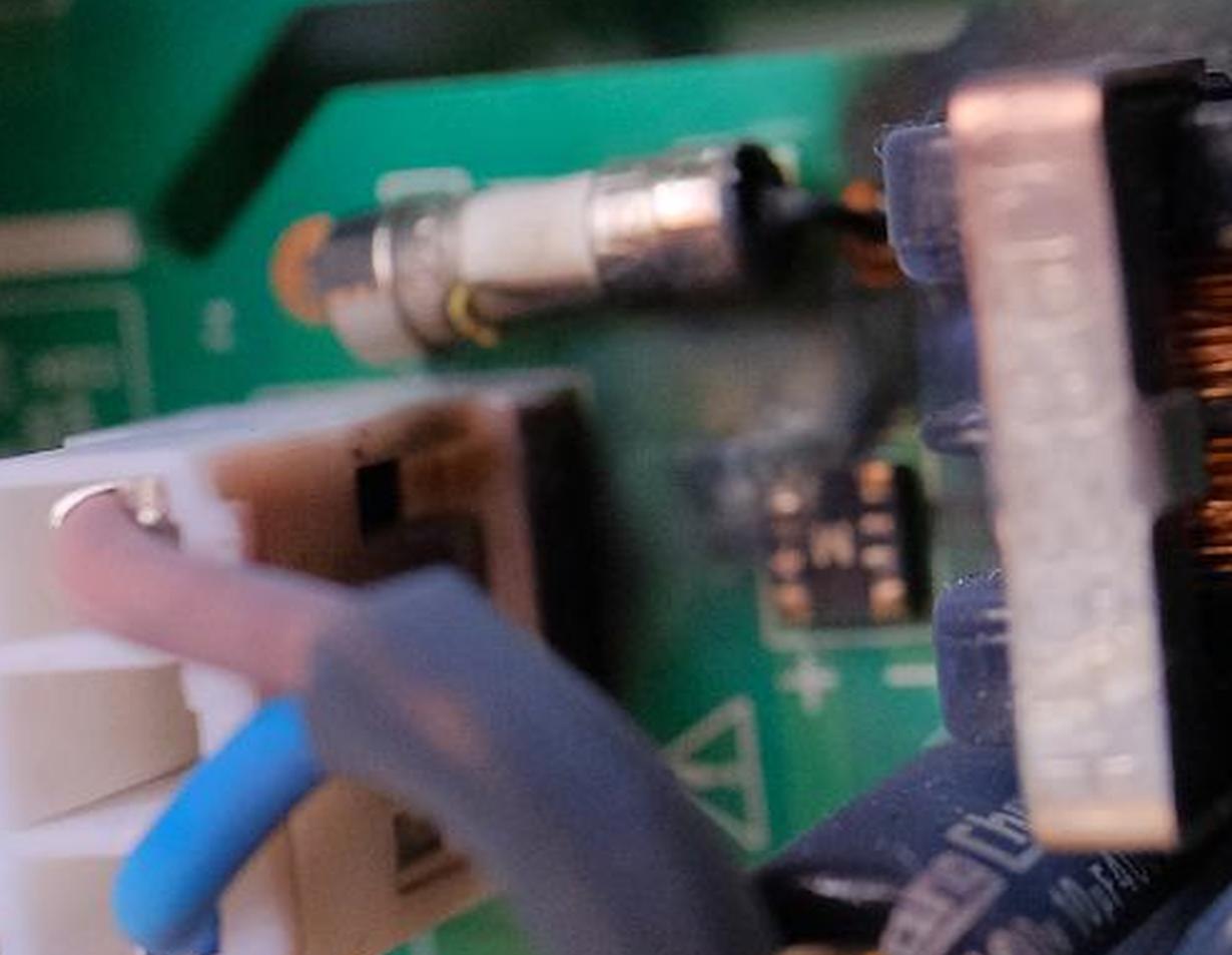

a na detailu z tvé fotky je vidět, že tam proběhl pořádný výboj, který i na čepičce pojistky vypálil díru a graetz tam taky není . . .

Probil se spínací FET v IO. Následných pár desítek A udělalo svý - vytavovací doba (pomalé)pojistky a jističů v trase spolu s nízkým "vnitřním odporem" sítě umí pěkně zlikvidovat zdroj. Taky doporučuji se vydat cestou externího zdroje.

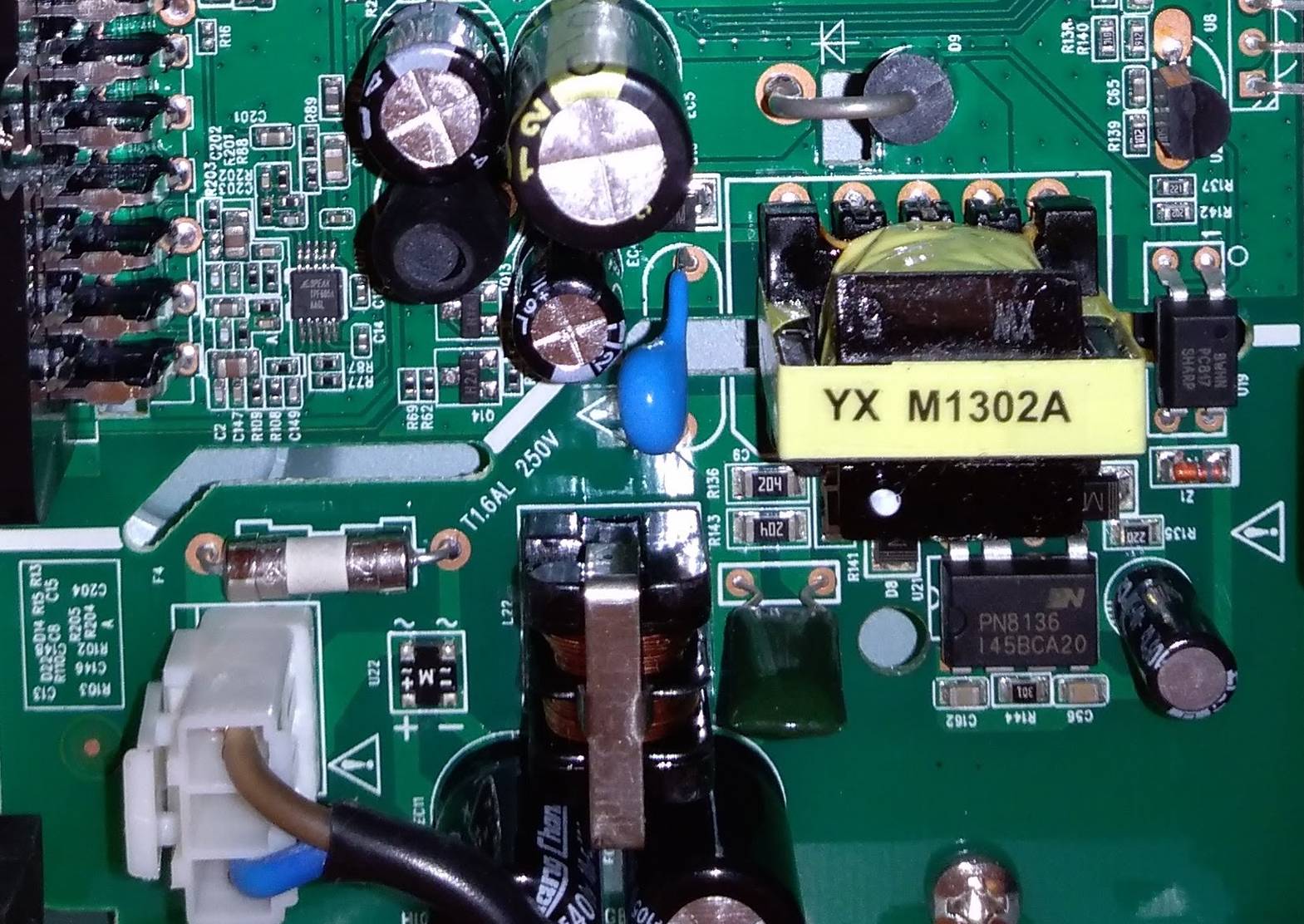

Ale ak predsa, tak napis ma ktorý pin má IO zapojený - pol grecu a ostatné, keďže pin 6 nemá originál vôbec na puzdre a D mosfetu už som identifikoval na pinoch 7 a 8.
A spätná väzba IO sa mi zdá na pine 4, kedze to vyzerá, že od neho cesta ide na katódu Z1 zenerovej diody a kolektor optočlenu (pin4 optočlenu).
Příspěvky: 10096
#9 Příspěvek od Artaban001 »
Příspěvky: 14662
#10 Příspěvek od masar »
Ano, je to Chipown, tipoval jsem, že to bude PN8147, ale je to nakonec PN8136.

Taky tam bývá TNYxxx
Příspěvky: 12640
#12 Příspěvek od ok1hga »
. . . ale tady byl nejspíš ten PN8136
Příspěvky: 37633
#13 Příspěvek od rnbw »
TNY je prilis znackove a teda drahe.
