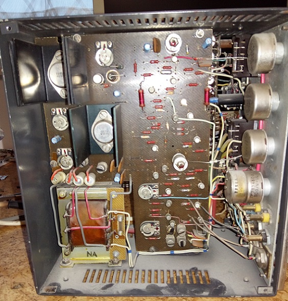

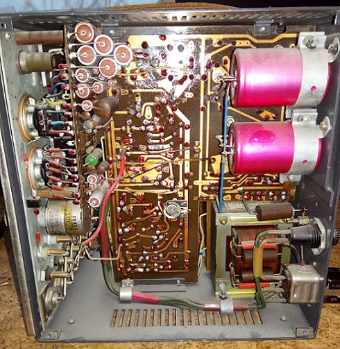

Přece jen jsem se pustil do GO pulzního generu.
Vyházel jsem všechny radiální elektrolyty v napájení a dal nový. Většina měla 50-70% deklarovaný kapacity, ESR střídavě dobrý až mizerný. Nechal jsem jen ty dva velký v objímkách, viz foto. Ty byly jak nový.
Pak jsem seřídil napětí zdrojů 5V, 12V, -5V. Zajímavý, že jsem na zenerce 2NZ70 naměřil 6,3V a ne jako posledně přes 8V.
Pak jsem vyházel kondíky v generátoru kmitočtu. TC281, TGL, styroflefy a epoxyďáky měly většinou kapacitu správnou. Elektrolyty řady TE měly cca polovinu deklrovaný kapacity. Zajímavý ale je, že elyty starý řady TC byly všechny dobrý a to jim je odhadem možná 60 let od výroby. Vytahané svitkové kondíky se daly po přeměření použít.
Dal jsem nejdříve dohromady přepínací kaskádu základního generátoru z nových kondenzátorů TC205 a podobných ale i z těch dříve osazených . Trochu jsem si pohrál s nastavením skládáním kondíků na jednotlivých rozsazích aby pasovaly minima a maxima ke stupnici přepínače rozsahů.
Při testování rozsahů jsem zjistil, že v některých rozsazích docházelo k zanášení síťového brumu do signálu. Bylo to způsobeno zdrojem -5V a příčina byla opět vyšší napětí na již probíraný zenerce, kde to kolísalo dříve. Skrz nefunkční stabilizaci prolejzala pila z usměrnění. Po výměně zenerky vše ok, generátor přestal dělat interference se sítí. Všechny vstupní funkce jedou jak mají.
Zítra se podívám na další časovací stupeň co určuje délku pulzu a koncové zesilovače. A výstup trochu jede ale má nějak malý výstupní napětí a na vyšším kmitočtu zkresluje obdélník, B nejde vůbec.
Zatím jsem vyčistil vše kolem, rozebral potenciomery, vyčistil je a promazal. ovládání se úplně změnilo k lepšímu, vypadá to, že z něho budu mít ještě slušnej měřák.
