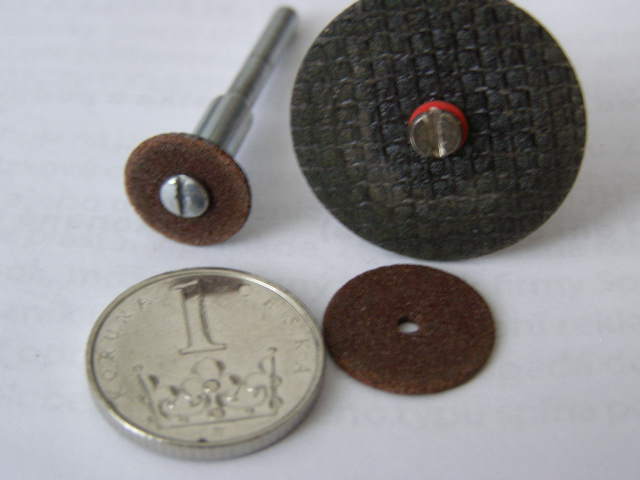

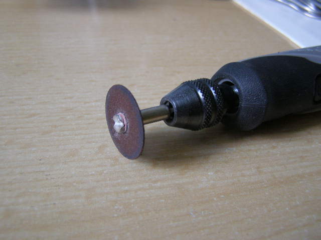

některé vychytávky při opravě úhlové brusky, tedy lidově flexa, které se ukázaly za ty roky jako správné. Je pravda,že na flexu všichni dost kašleme a valná většina ji drtí pokud se točí. Já se snažím převodovku za 1-2roky namazat, ale znáte to. Včera jsem vzal do ruky flexu a koukám dost velký vakl ve směru točení. Musím to řešit. Je „vyvaklaný“ klínek, velkého kola pohonu kotouče.
Řešení: Klínku se říká také – pero segmentové- a prodává se v železářství v 2, 2,5 3mm atd v různých výškách asi po 2Kč. (nakoupit toho víc, to se hodí) Nemá cenu to pilovat, je to o prsty nebo ti to vyletí ze svěráku a už to nenajdeš. Teď to podstatné. Modelářskou minibruskou proříznu osu, tak, aby pero pasovalo(tedy to nové zapadne hlouběji). Vydloubnu kryt ložiska směrem do převodovky. Namáčknu ozubené kolo(převodovka je vyčištěná od staré vazelíny). Smontuji na sucho a kontroluji jaká je vůle v zubech. Když je také velká podkládám kolo podložkou tak 0,2 někdy 0,3mm. Tu musíš už vypilovat (pozor nějaká vůle musí zůstat) Pootáčím, kontroluji. Když OK, rozeberu, převodovku naplním směsí vazelina/olej v hustotě čerstvého medu.(nedávej tam toho moc). Otevřené ložisko v převodovce mazadlo trochu honí a snadněji ze dostane na zuby. V místě pastorku jsem vymlácenej klínek zatím neviděl. Pro dopasování zubové vůle můžeš také podkládat pastorek ale vyžaduje to vyndat rotor. Je pravdou, že to trochu prosakuje, flexu je lépe skladovat kotoučem nahoru, to pro jistotu. Na druhou stranu 2ks kutilské flexy z výprodeje takto upravené, pracují navzdory mému očekávání přes 10let. Pro úplnost ještě dodávám, mazat včas. Když začne flexa „chrastit“ bývá pozdě. Dále profukovat tlakovým vzduchem (prach z dlaždic je zabiják). Jestli má někdo nějakou fintu sem s ní, na ložiska dříve nebo později dojede každý.

Na tomto principu (řezání drážky) jsem opravil zatím dvě brusky a čeká třetí Decker(jehlové ložisko na ose,tedy dobrý).Díky bohu zase oběžné kolo. Probrušovat rotor bude úkol, nebál bych se probrušovat drážku na jednu stranu a vyrobit svoje spec.pero. Na probrušování používám Dremelku 230V s "hadicí" a malou 18V na doladění. Drážka se ti prodlouží ve směru osy, je trochu honička to udržet ve figuře, nový klínek zapadne hlouběji. Klínek ti ale nikam neuteče K tomuto účelu používám ojeté kotoučky. Když dojdou ojeté kotoučky, orovnat větší. (dělej na dvoře) Tady pozor, nová drážka bude mít i stranový radius, uprav pero. Tímto pracovním postupem ostrou hranu neuděláš. Broušení začni na středu původní drážky a rozjížděj do stran. V Deckeru je oběžné kolo vysoké možná 15mm, tak se pokusím vyrobit delší pero a posadit to na větší plochu. Náhledem na internet jsem zjistil, že sehnat dneska blbé úsečové pero bude problém. Krabičku s klínky jsem nějak nenašel, musím si poradit.
