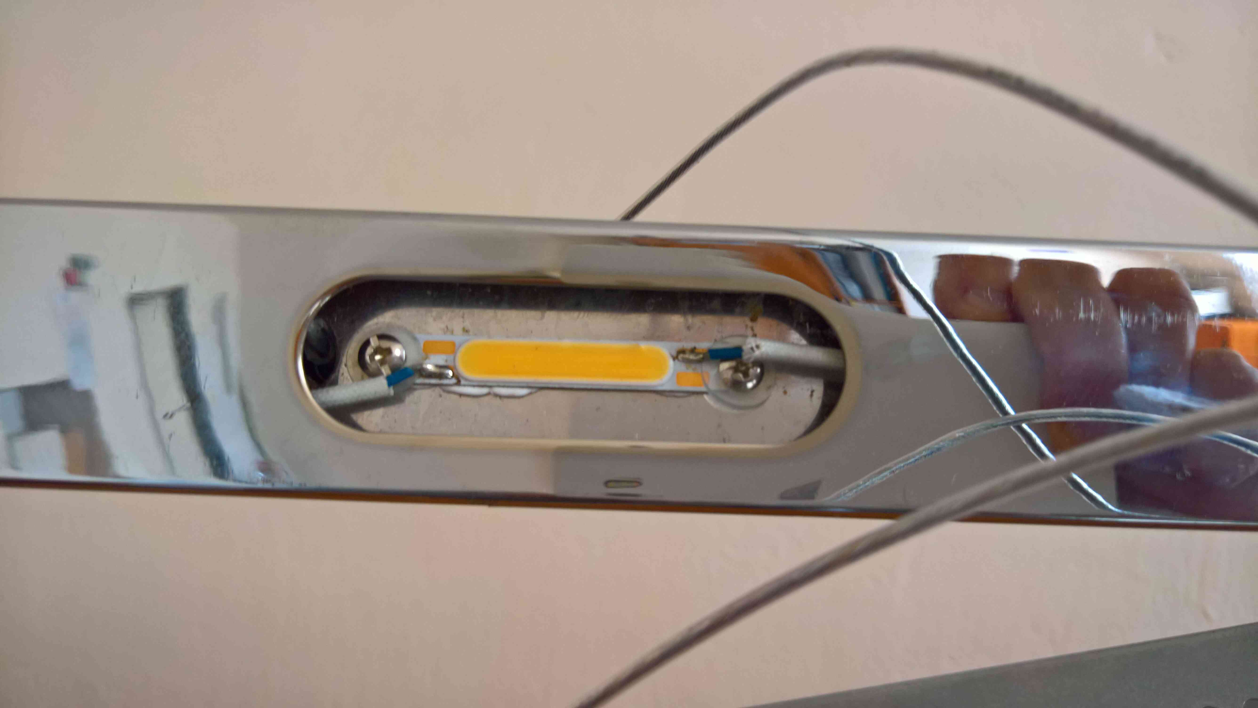

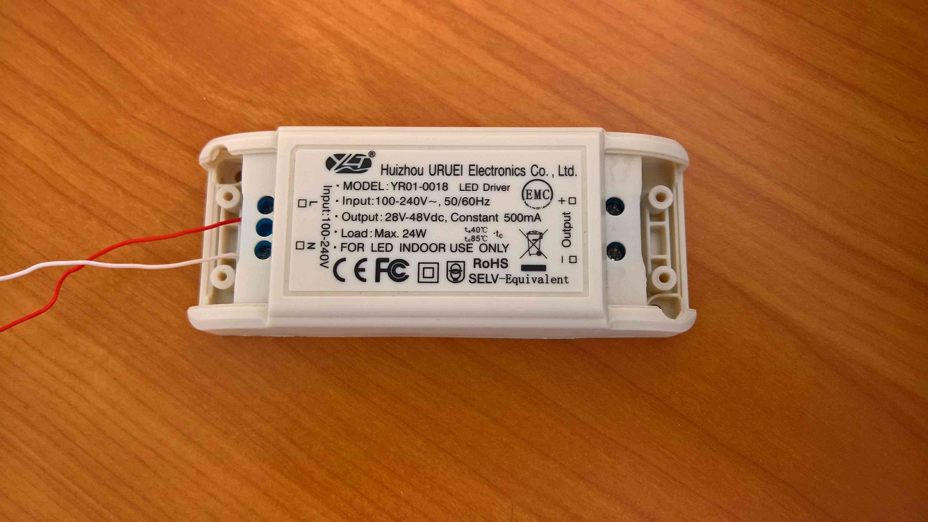

Zdroj je 24 W, 0,5 A, 28-48 DC. Bude to chodit? Moduly samosebou podmáznu pastičkou a připevním stejně jako ty původní.
Dík za rady, doporučení, hodnocení, případně technologické pokárání.

Změnu mi poslal prodejce, původně to -snad- špatně spočetli. Jsou na vyšší napětí. Tak jak byly původně (za sebou, sériově) nefungovaly. Zapojeny tedy na původní zdroj (v něm pro jistotu vyměněny elyty) serioparalelně, ve skupině 2 + 2, čili předrátována lišta. Po zapájení přilepeny teplovodivým lepidlem. Zdroj není tvrdý, nyní každá větev žere tabulkových 0,3 A a svítí. Hřejí se o něco méně, nežli původní, snad do 60°C (chvilku na nich udržím prst). Uvidíme, v provozu denně 3 - 6 hodin.
