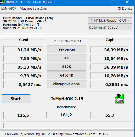

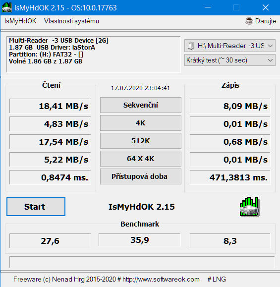

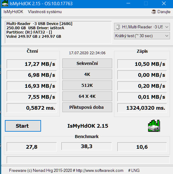

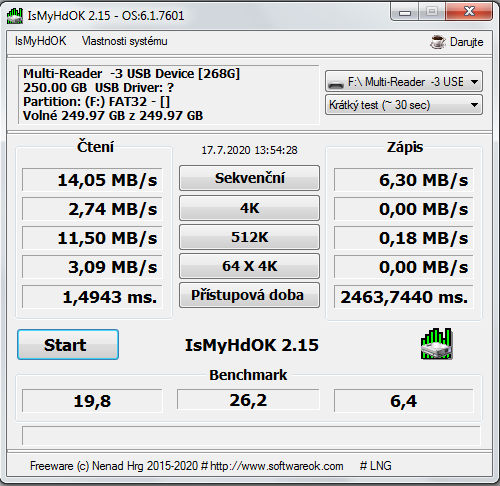

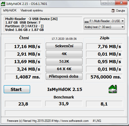

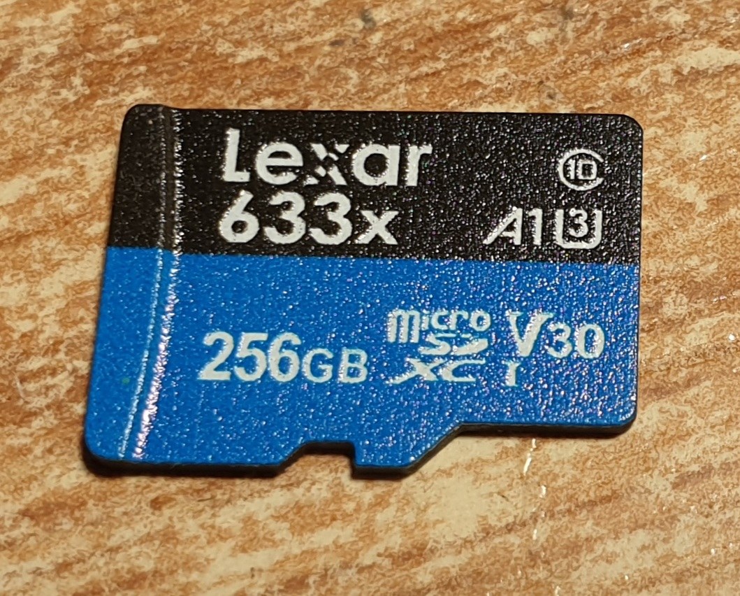

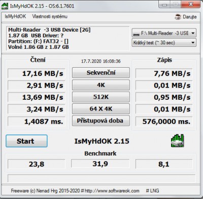

Koupil jsem "LEXAR 256GB 633X cena 230kč. Zasunul do čtečky ntb a provedl test rychlost. Trvalo to nějak dlouho a výsledek nezněl pěkně. Možná hw slot na prd. Koupil jsem čtečku na USB3, rychlá čtečka se vždy hodí a že test provedu doma na usb3. Ale nechtěl jsem čekat až na večer a tak jsem test provedl na USB2.0 Výsledek posuďte sami. Abych dílo dokonal našel jsem starou 2GB kartu kingston. Když jsem koukl na výsledek a provedl srovnání tak se mě udělalo trochu mdlo. Hodnocení produktu na tom w.h je 12, 11 dalo 5 hvězd, dvanáctý jsme dal 1 a přiložil výsledek co vidíte zde. Nula hvězd asi nejde.

Omlouvám se za chybu, omylem jsem testoval SSD disk. I tak jsem vidět že ta stará 2GB karta je o chlup rychlejší. Večer udělám test s kartou Maxtor 64GB koupenou v cz. To bude to správné srovnání.
Opravil jsem to.
Na ověřen velikosti mám soft ale psal že to bude trvat přes 8 hodin. Udělám ten test tedy přes noc.

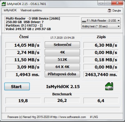

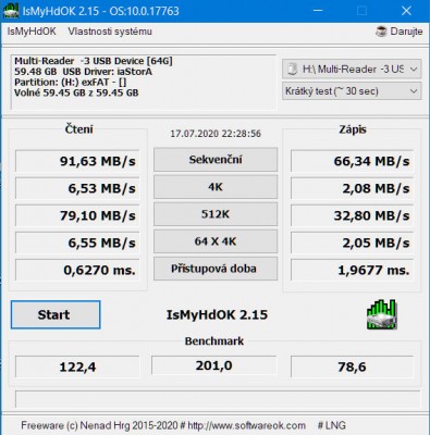

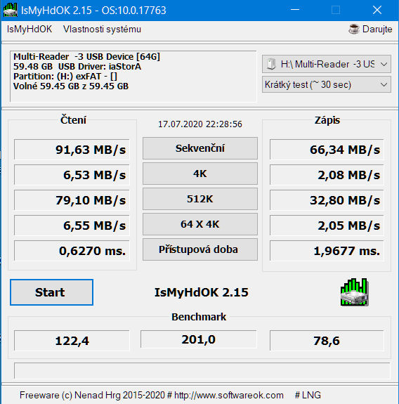

Poslední test kvůli objektivitě. NTB s i7, 8GB ram,usb3.0 s Win10, čtečka Kingston FCR-HS4. Názor ať si každý udělá sám.

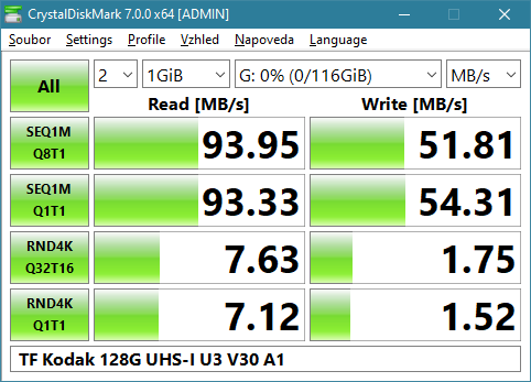

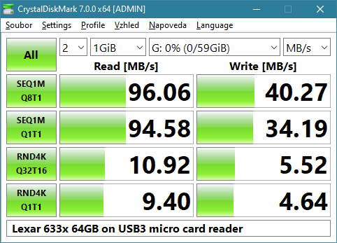

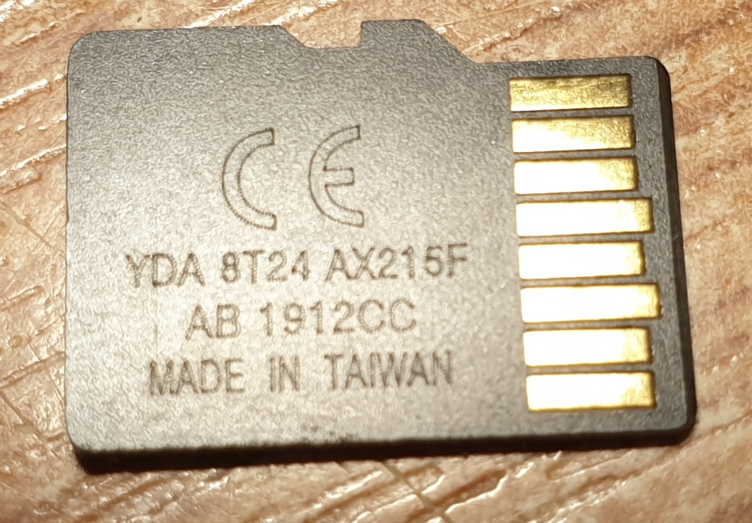

S kupováním flash karet u číňanů mám bohaté zkušenosti. Nakupuji je zásadně na Aliexpressu, neb tam je snadná reklamace. Za vadné nebo fejkové karty mi peníze vždy vrátili. Podle fotky je uvedená karta jasný fejk. Potisk je hrubý a zadní strana karty vypadá jinak. Doporučuji změřit programem h2testw (najde se na internetu), nejspíš nebude mít deklarovanou kapacitu. Na Aliexpressu stačí vyvolat spor (Open dispute), poslat screenshot a chtít zpátky plnou částku s tím, že karta je nepoužitelná (malá rychlost, kapacita).
Lexar 633x (A1 U3 V30) jsem kupoval v kapacitě 64 GB a vůbec není špatná.
Přkládám screenshot (+ karty Kodak 128 GB). Obě karty testem h2testw samozřejmě prošly

Tak z udávaných 256GB šlo zapisovat do 28,2GB a dál už ne. H2testw
