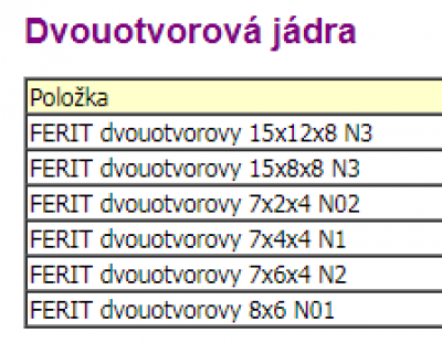

Zkus Bučka: https://www.bucek.name/
asi do 8 Kč
