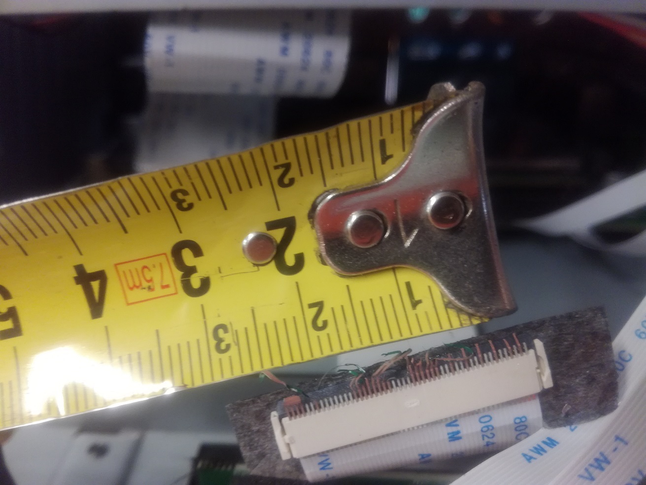

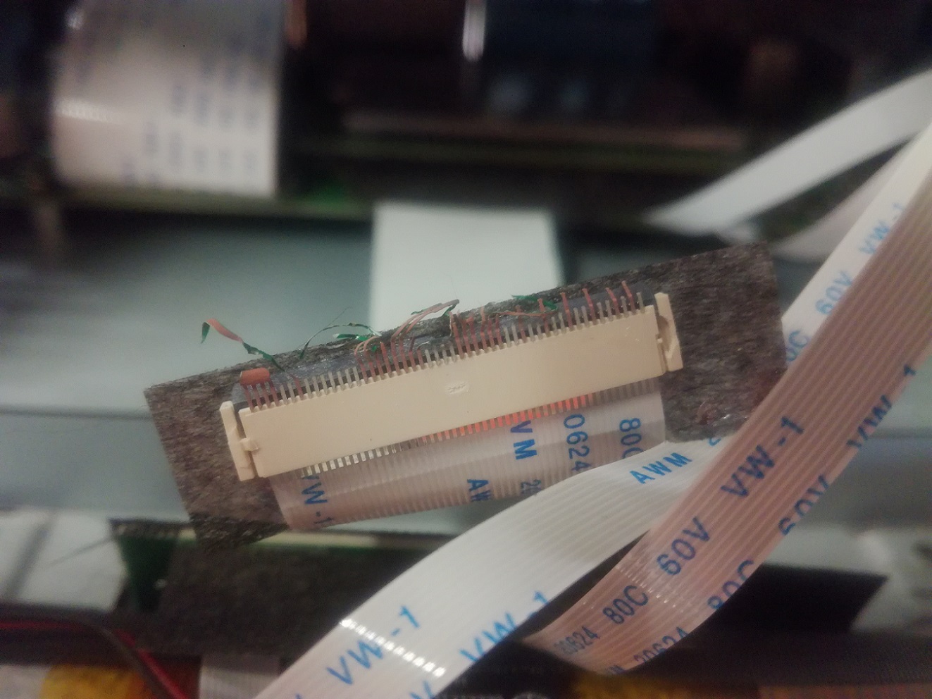

Kamarádovi vykradli auto a chtěli mu ukrást i autorádio, ale jak ho trhal ven vytrhl jen přední panel, bohužel i s konektorem a pár cest z plošňáku.
Kamarád mi to donesl jestli mu to nepřipájím, ale na takovou jemnou práci nejsem zařízený.
Proto prosím o radu kde nechat opravit, popřípadě zda to někdo nezvládne?
Je to opravdu velmi jemné a bude na to potřeba opravdu někoho kdo to již dělal a má na to nářadí.
Já to fakt nezvládnu.
Nejlépe okolí Olomouce, ale není problém poslat.
Moc díky M.

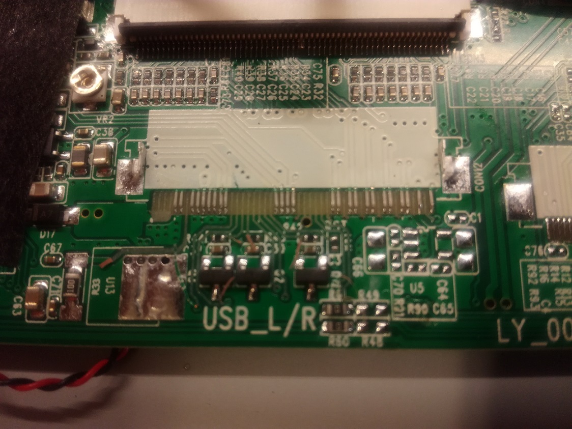

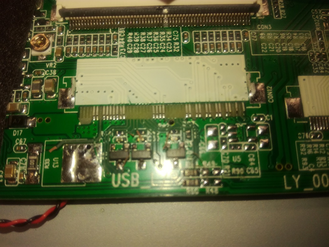

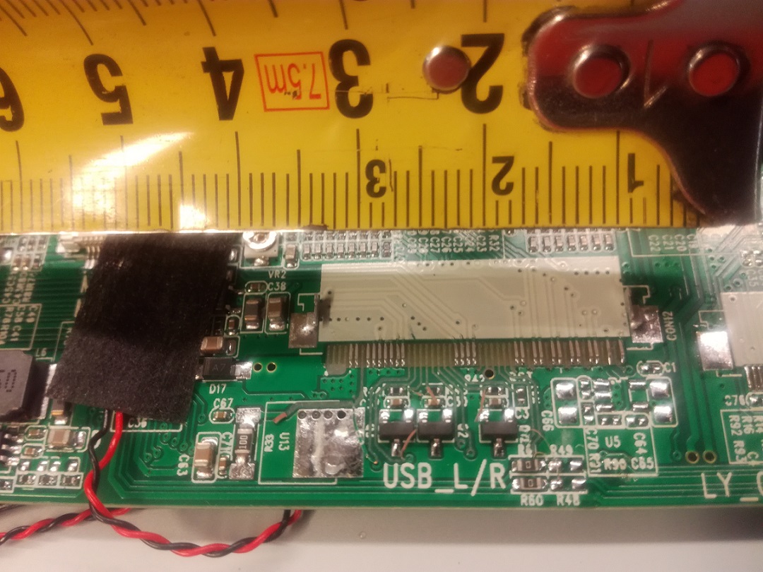

To skoro vypadá na nerentabilnú opravu, ak teda dobre vidím a niektoré cesty sú odtrhnuté až ku prekovu, Ak je doska 4vrstvá tak by som do toho nešiel. I tak počítaj s cenou za niekoľko hodín práce, naviac môžu byť na doske praskliny od toho mechanického rázu.
Myslím že za cenu opravy obstaráš iný kus.
Příspěvky: 37637
#4 Příspěvek od rnbw »
Tipujem tak 2 hodinky prace - prispajkovat, co zostalo a ostatne natahat lakovanym drotom. Je tam 50 pinov a nahusto, takze dost hnusna robota.

Urvata je presne polovica (25 z 50).

Ten konektor je vytržený ze zámečků připájených k desce, takže to bude chtít trochu improvizovat a lepit. Půlka pinů půjde připájet zpět, některé se zbytky mědi podlepit sekundovým lepidlem (třeba ty čtyři piny vlevo) a propájet k utržené části, zbytek nastavit drátkem k nejbližší součástce nebo do nejbližšího prokovu.
