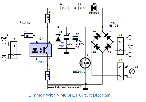

Dostal jsem opět stranický úkol navrhnout stmívač 230VAC, řízený PWM cca 1-10kHz. V podstatě to rozseká usměrněnou sinusovku.
Mám velkej problém s odrušením, protože jak svítidlo, tak přívod bude pěkně dlouhej kabel. Nemáte nějakej nápad? On klasickej triakovej regulátor ve vrtačce je jiná liga...
Obrázek je illustrační princip, mám to řešený jinak, tohle se mně nelíbí, vlastně to ani nejde použít.
Já tam nemůžu nacpat metrák feritu... :?

Stmievač k svetlu a pred to odrušovací filter napr niečo od Schaffneru. Ideálne celé držať zavreté v plechu. Prívod L a N by som volil nejaký krútený pár v tienení.

Filter musí ísť jak na vstup tak na výstup. Nemôžeš len tak spínať silový obvod s metrami káblu. V podstate potrebuješ kompletný step-down menič.

No že fyziku neošulím vím, právě proto se ptám. Stačí fotka filtrů. I když step-down na pár set kHz je něco jinýho, než PWM na 10kHz.

Zásady sú pred menič (stmievač) tlmivku alebo i filter, ale tá reaktancia tam musí byť (asi 20mH pre 500W menič s fmod 8kHz aby to splnilo EMC harmonické pre obytné prostredie), menič tienený v plechu, prívod od tlmivky minimálny. Za meničom LC filter a tienený vodič, ideálne krútený pár. Lepšie keď je hneď spotrebič. "Ľahko"sa zbavíš vyžarovania nad 1MHz, ťažko pod.
