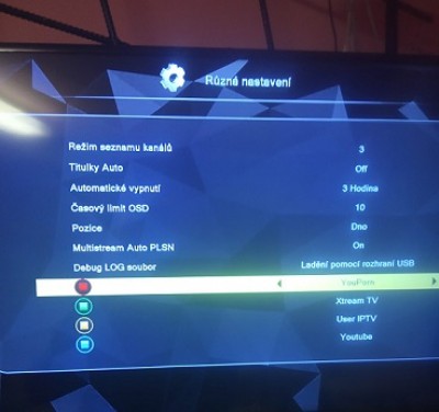

Jestli už jsem tady už zakládal téma APEBOX C2 4K Combo - DVB-S2X/T2/C UHD, CA tak se omlouvám .V nastavení jsem objevil debug log ale nevím jak to použít viz příloha a vůbec potřeboval bych více informací o tomto přijímači díky

Jestli ono to nebude tak, že tam vložíš prázdnou flashku a při debuggingu se do ní zapíše soubor.

To musí být prázdná flashka ? no a jak ten debuging zpustím ? díky

Naformátovaná, asi na FAT32/VFAT. Nevím, jak to spustíš, možná není potřeba a při bootu se zasunutou flashkou se systém vypovídá do flashky spontánně. Na co to jako potřebuješ? Máš problém s hardwarem? Chceš ladit (linuxovej) systém?

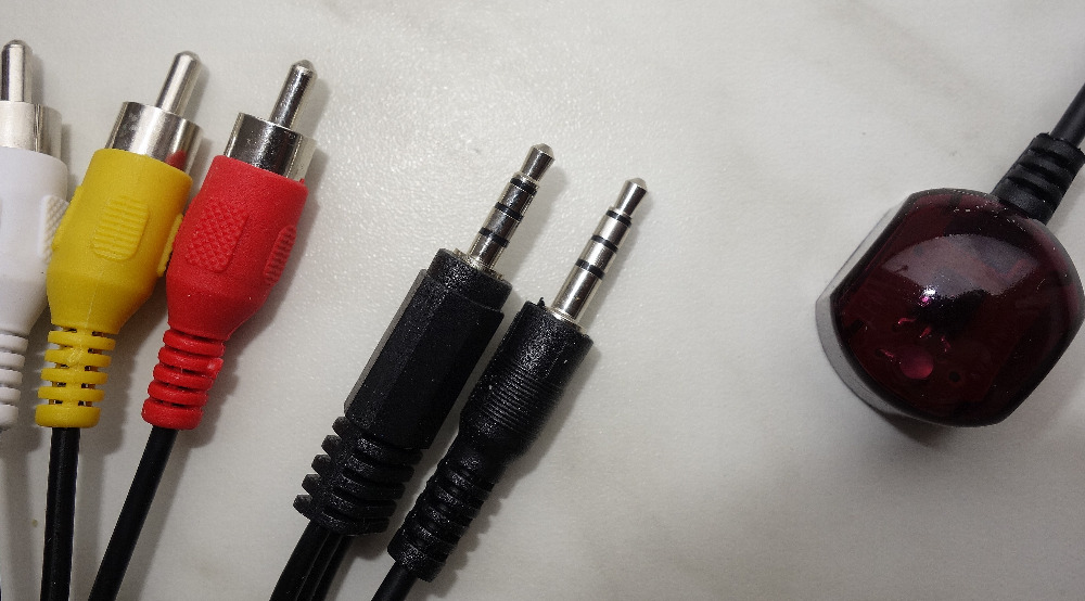

Ten APEBOX je vůbec vyvedený kousek. Počínaje uživatelským manuálem (na jediné stránce 8,5 x 12 cm, drobným písmem moudra typu " Nejprve zkontrolujte, zda je přijímač zapnutý", popř. "Pamatujte na správné zaměření ovladače na přední panel přijímače", přes českou lokalizaci ( např. EPG) až po přístup prodejce (jedna nejmenovaná firma z Ostravy - Muglinova). Napálil jsem se a objednal u nich (jako doporučené příslušenství!) redukci JACK 3,5/4p - 3x CINCH) - jak to dopadlo, je jasné z fotky. Při reklamaci kecy typu "to jste první, kdo to reklamuje, on to (rozuměno ten AV výstup ) nikdo nepoužívá ... . Naštěstí zvuk vyřešil převodník SPDIF/ 2x CINCH.

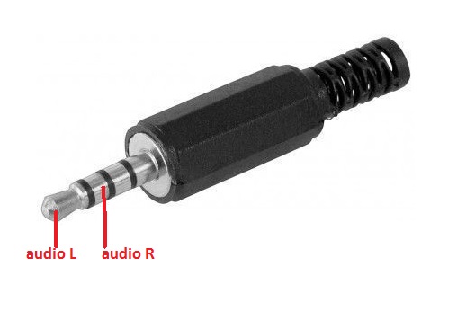

Já taky bojuji s tím AV výstupem, já jsem si koupil jack 3,5 4 pol zvuk jde to jsou první a druhá pozice viz příloha ale marně hledám kde je video :twisted: :twisted: tak podle toho obrázku je tam potřeba speciální jack ? a když kde se dá koupit ? díky

Pořád potřebuji tento jack viz odkaz https://www.tme.eu/cz/details/fc68122c/ ... ack/cliff/ ale stovka je přece jen moc a ještě doprava 8O nevíte někdo kde to koupit za menší peníz .U nás je krám do kterého posílám si kupovat součástky ale nedovedu po telefonu nebo ještě lépe jak popsat po telefonu tento typ ? jaké to má označení ? díky
