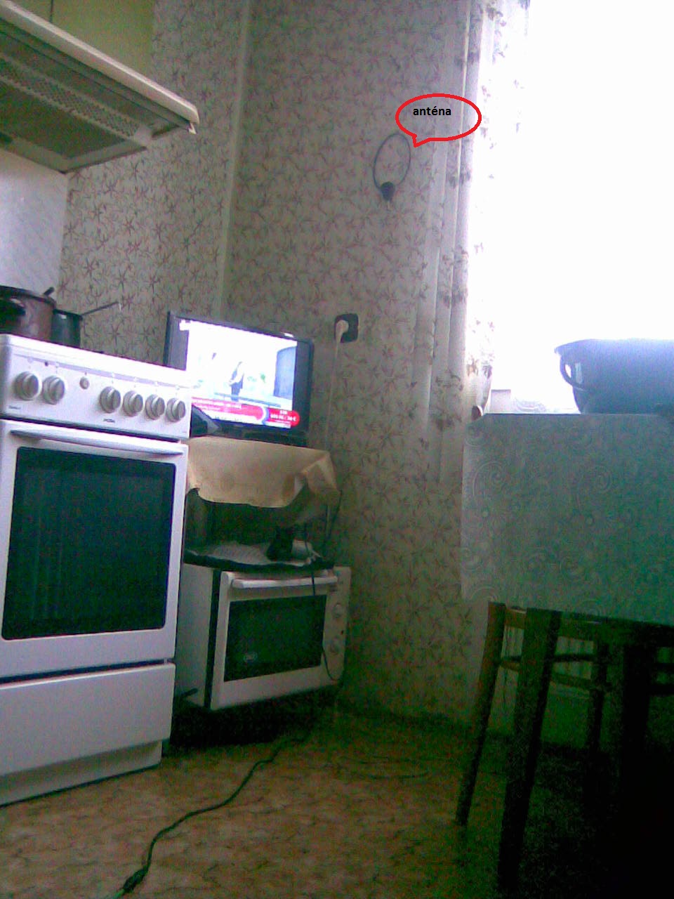

Tak že já bydlím v Karlovicích v příloze je anténa co je na stěně klasicky na tu anténu chytám ČT |T2 tlustá hora .Počkám do toho 22.10.2020 snad půjde i Šlágr
