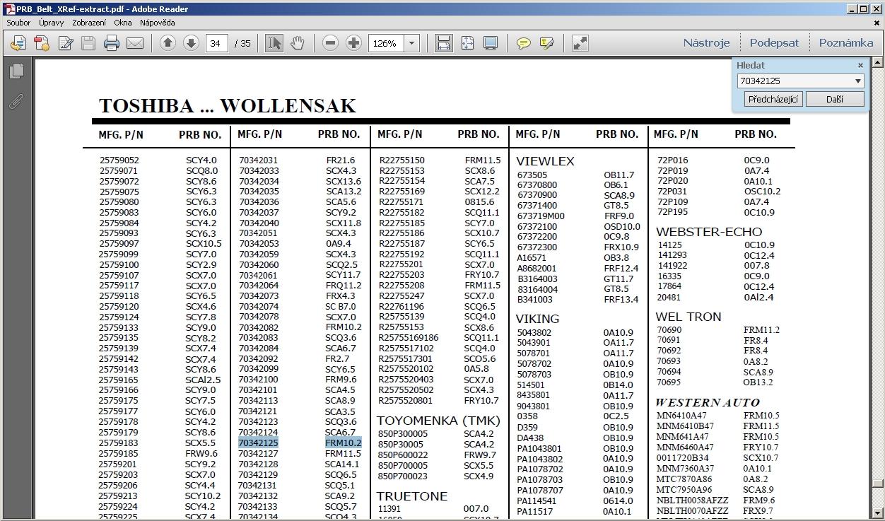

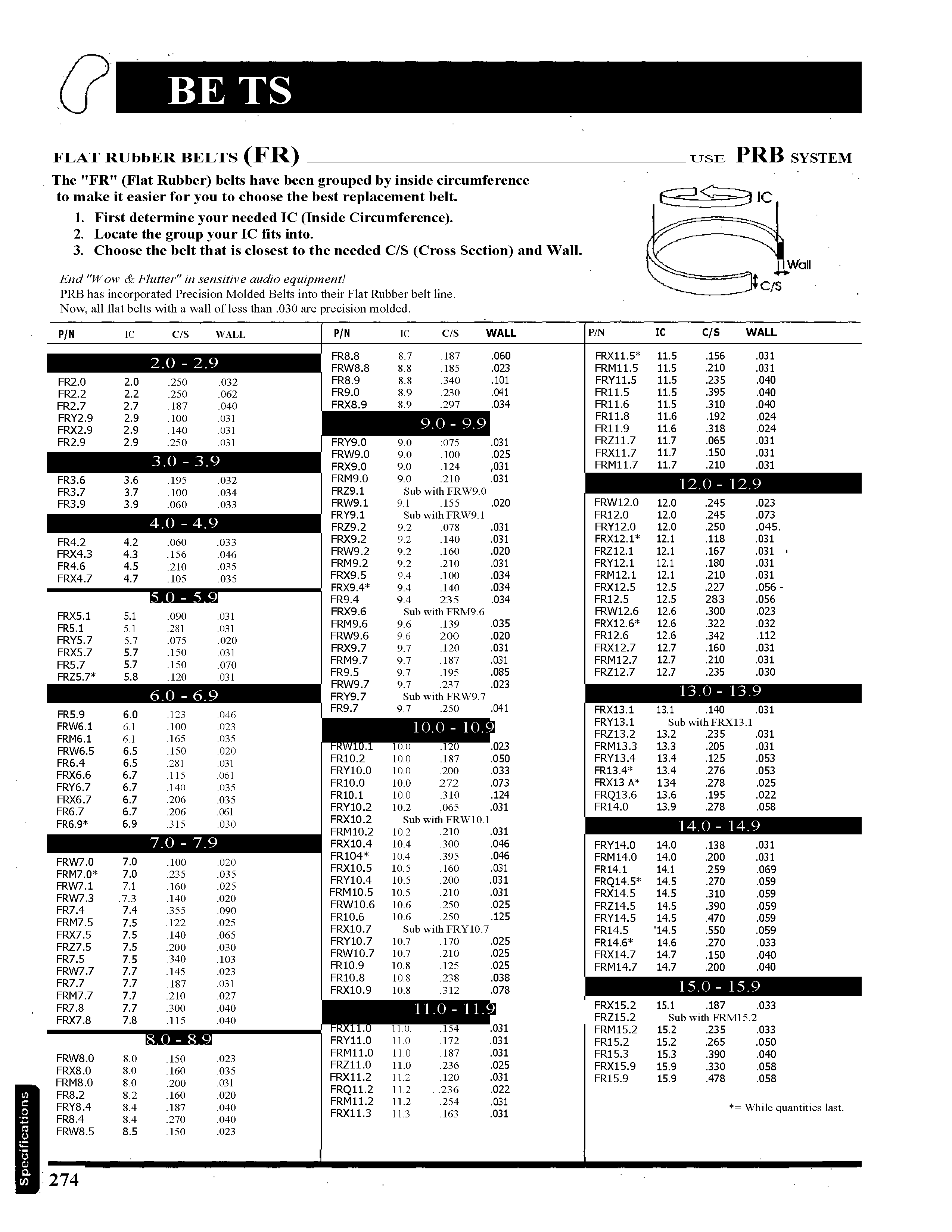

Ahoj, v tom manuálu je řemínek označený jako Capstain Belt B307 a objednací číslo 70342125. V nějakém dokumentu jsem našel k tomu přiřazený typ FRM10.2 . Tak podle toho by se snad dalo vypátrat víc.

Zruseny_profil_5 píše:V nějakém dokumentu jsem našel k tomu přiřazený typ FRM10.2 . Tak podle toho by se snad dalo vypátrat víc.

Přepočet z palců na mm mi vyšlo: průměr 82mm, výška 5mm a tloušťka 0,8. Vše rozumě zaokrouhleno.

Mě vyšel vnitřní průměr 2,54 x 10,2 = 25.9cm
