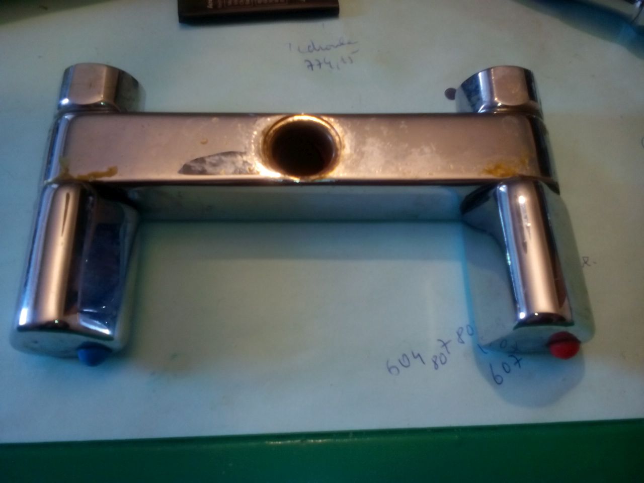

Tak to celkem nechapu, muzes tu baterii nafotit? Obvykle byva po demontazi raminka na baterii vnejsi zavit g3/4 a na hadici ke sprse je g1/2. To mas nejaky atyp nebo jak?
jjilek
Příspěvky: 4510
Bydliště: Olomouc
#9 Příspěvek od jjilek »
Nabízejí to za přemrštěnou cenu tady:
https://viahuman.cz/produkt/redukce-vh7 ... jsi-zavit/
Foto baterie je zde:

Alespoň zhruba to nakresli, škrábnu to z nerezi

To: dj_Paul, díky, posílám SZ.
To Vaseks, díky za tip, v kombinaci s 1/2" niplem by to šlo.ještě najít prodejce, to je jen pro DIČ.
