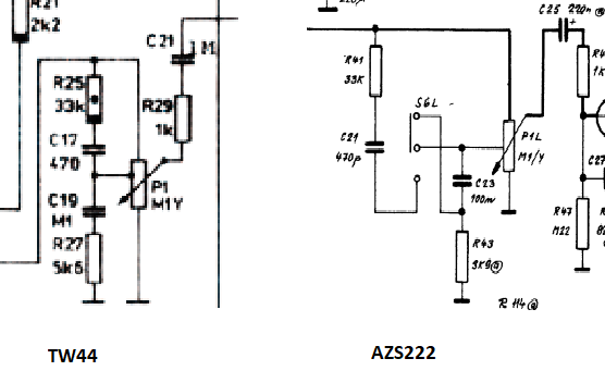

s napětím jsem čekal, že se zde začnou objevovat konstruktivní nápady, co upravit na AZS222 / AZS223 / TW44, a ono nic.
Myslím, že si tyto přístroje drobné úpravy zaslouží, a to ať už jde o úpravu řízení klidového proudu podle starší verze AZS, úprava fyziologické regulace alespoň dle TW44, úprava korekcí, aby to tolik na basech nedunělo a na výškách nebylo "nakřáplé", atd.

Začneme od regulátoru hlasitosti. Možná jste si při používání všimli, že je poměrně velký přeslech z neaktivních vstupů nebo při stisku tlačítka MONITOR. Dále je celkem významným problémem průběh fyziologické regulace hlasitosti, po zapnutí je zvuk celkem dunivý. Na vině je zapojení potenciometru a jeho příliš velký odpor (100k). Osobně jsem to řešil výměnou za potenciometr 25k/Y a přepočítáním součástek okolo - odpory 4x menší, kondenzátory 4x větší. Co se týká toho "dunění", napoví rozdíl odporů v basové části ve schématech AZS222 a TW44. Dále nebyl dobrý nápad, že v TESLE použili keramické kondenzátory 100n, nesedí ani kapacita, ale ani není v obou kanálech shodná. Mně se osvědčily tyto hodnoty, vycházející přepočtem z TW44:
R41.....8k2
R43.....1k5
P1.......25k/Y
Kondenzátory fóliové:
C21.....1n8, nebo raději méně, cca. 1n5
C23.....470n
Obvykle taky potenciometr od TESLY má špatný souběh, téměř vždy hraje blízko nule jen jeden kanál, proto je potřeba jemně doseřídit polohu jezdce zadní sekce potenciometru tak, aby se oba kanály chovaly shodně. Dále je vhodné nahradit elektrolyt C25 220n fóliovým 470n.
Výsledkem úpravy je výrazné snížení přeslechů z neaktivních vstupů a příjemnější průběh fyziologie a snížení zbytečně velké citlivosti vstupu.

C25 a C26, stejně jako C17, C18 jsou v originálu svitky. U AZS222 i AZS223.
A proč C25 i C26 naprosto nesmyslně zvětšovat, když vstupní impedance v bodech R45-R46 zůstává stejná?
Snížení zbytečně velké citlivosti vstupu - je dosaženo čím přesně? Změnou hodnoty potenciometru? Vážně?
Jestli jsi tam měl někde okolo potenciometru nacpaný elektrolyty, tak to už byl "tuning" předchozích týpků, podobných tobě.
Ve schématech Tesly jsou chyby, protože kreslířka měla zrovna krámy.
Přesně takhle - zavádějícími nesmysly - vznikají mnohé internetové "návody".
Jejich majitelé jimi přístroj spíš dojebou, než aby ho vylepšili.

O C17 a C18 zde řeč není, neřešíme předzesilovač pro gramofon. Asi jsme viděli každý jiný zesilovač, já na pozici C25 a C26 viděl několikrát modrý elektrolyt, a to 0.22uF nebo 0.47uF nebo starší bez izolace 0.5uF. Je ale faktem, že to byly kusy z posledních, vyprodávali to v někde v Rožnově (snad NEON?), potom to měl taky Brož v Tuchlovicích. Byly to ale výhradně AZS223, kdoví, kdo, a z čeho to vůbec vyráběl. Alespoň u nás na Znojemsku tyto zesilovače pocházely od prodejců výše, několik jsem jich známým přivezl z Tuchlovic a postupně po pár letech u všech řešil chrastící potenciometr, paradoxně jsem tenkrát sehnal jen ten 25k/Y. Počátkem 90. let to bylo za "málo peněz hodně muziky". Jestli na nějaký se zmíněnými elyty narazím, vyfotím to.
Ty svitky jsem tam samozřejmě viděl taky, ale spíš v AZS222, tam jsem asi nikdy elyty na těch pozicích neviděl.
R39 a R40 je prosím co? To se nezmění dělicí poměr, pokud máme původní stav poměr 12k na 100k a po změně poťáku na 25k, poměr 12k na 25k? To se nesníží citlivost?
Jinak, zjisti si, kde všude třeba AZS223 vznikal, kde to bylo jako přidružená výroba. To jako není AZS223, když to není ten Tebou schválenej z jediný správný Tesly, nejlíp z Tebou schválený prodejny? Jak to kdo pozná, co má doma? Co teda radíš? Všechny bastly, jak Ty říkaš, vyhodit?

Ty odpory R39 a R40 jsem tam místo klem dával já, právě pro snížení citlivosti. V kombinaci s CD přehrávačem Philips CD608 to celkem dost "řvalo" už v první třetině regulátoru hlasitosti. Po doplnění těch odporů měla i ta fyziologie příjemnější průběh.
Nějak jsem na ty klemy pozapoměl, omlouvám se za způsobené nedorozumění.
