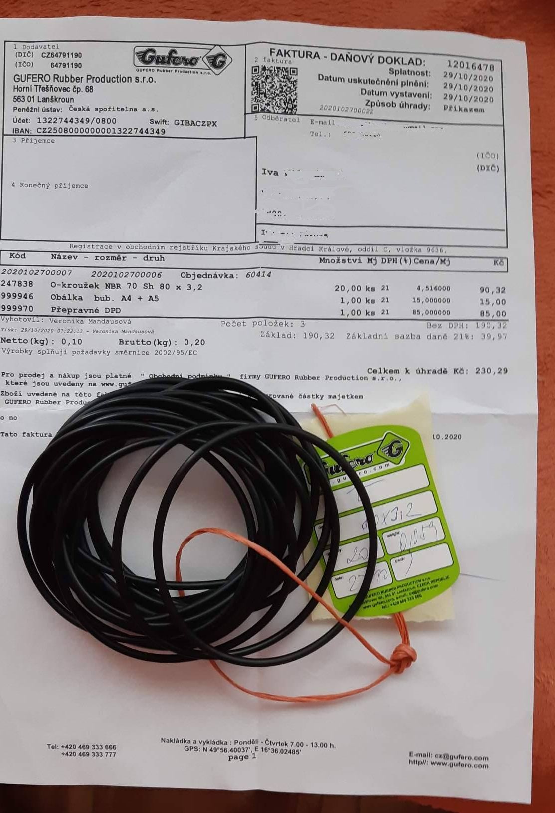

Nika
Příspěvky: 211
Registrován: 17 úno 2008, 00:00
Bydliště: Dačice
#7 Příspěvek od Nika »
biker77 píše:... Ještě se zeptám zda nevíte kde sehnat řemen od motoru na pohon celé promítačky?
Řemínek zde: https://www.gufero.cz
O-kroužek NBR 70 Sh 80 x 3,2
4,51 Kč za kus
biker77
Příspěvky: 218
Registrován: 20 úno 2011, 00:00
Bydliště: Rakovník
#8 Příspěvek od biker77 »
Tady je použit hranatý cca 4x5x120mm. Mrknu na ten bazoš.
Příspěvky: 8098
#9 Příspěvek od Hubert_79 »
Hranatý už neseženeš. Dává se tam jako náhrada ten kulatý a funguje to.

#10 Příspěvek od Nika »
Ten pán na Bazoši prodává kulaté řemínky. Akorát za šílené peníze (80 Kč za Meoclub 16). Brácha je od něj kupoval, mám ho tady u sebe na stole.
