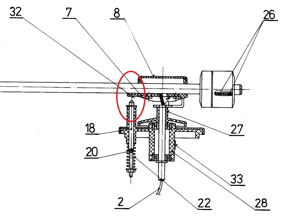

Snažil jsem se podle Hillova návodu seřídit gramofon NC430, ale ať dělám co chci, raménko nedrží v pozici nad okrajem desky, ujíždí ven, k ovládacím prvkům. Upřesňuji, že ve zvednuté poloze. Není tak možné spustit jehlu na desku, než sáhnu po knoflíku, ramínko "odplave".
Knoflík antiskatingu na to vůbec nemá vliv, ani jestli gramofon běží, nebo je vypnutý.

Zde je příčina velice jednoduchá - antiskating je menší nebo větší přítomen pořád, proto raménko ujíždí. Aby se to nedělo má zespodu, tam kam míří hrot zvedáčku, nalepenou gumovou výseč, ta asi vypadla. Stačí ji vystřihnut třeba z použité vadné duše z bajcyklu :-)
A už se to tu koukám řešilo, cituju " Podle servisní příručky je na pozici 32 nějaký "pásek - 8AA 224 000". Opravdu tedy v tom plastovém zahloubení v sáňkách zvedáčku bude nějaký třecí materiál. "
Návod - Přiložit zespodu na tu plošku papír a pošmrdláním obtisknout a zjistit tvar, vystřinhout z gumy, nalepit chemoprenem.

Děkuji převelice, teď už je mi to jasné! Ideální bude kousek samolepící gumy, ať nezapaplu gramofon nějakým lepidlem! :prst:

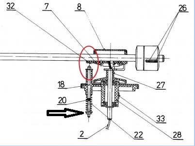

Tak problém je zřejmě ještě v něčem jiném. Domníval jsem se, že po uvolnění páčky by měla jehla tlumeně klesnout na desku, ale je to tak, že jde dolů zároveň s páčkou, je z toho pocit, že vlastně držím ramínko "na páčce". Pokud spustím raménko rychle, odrazí se a několikrát si skočí. :? :?:
Podlepil jsem tu výseč jelenicí, guma byla moc tlustá. Bylo by to dobré, jen kdyby ta jehla klesala pomaleji. U starého Dualu se dávala jakási tlumící vazelína, je to tady taky tak?

Ano, tyčka zvedáčku musí být potřena tlumicí vazelínou. Doporučuje se Lukosan M20.

Díky, maže se prostor mezi oskou zvedáčku a zvedáčkem, nebo prostor mezi zvedáčkem a vnější trubičkou? Nebo snad obojí?

Stačí potřít ten díl č. 18. Napřed bych jej, i trubičku, ve které se pohybuje, ještě odmastil.

A když už jsme u toho štelování ramínka - ramínko táhne dolů pružina a jejím seřízením se též rychlost ovlivní. Dělá se to matičkou označenou na obrázku šipkou.
