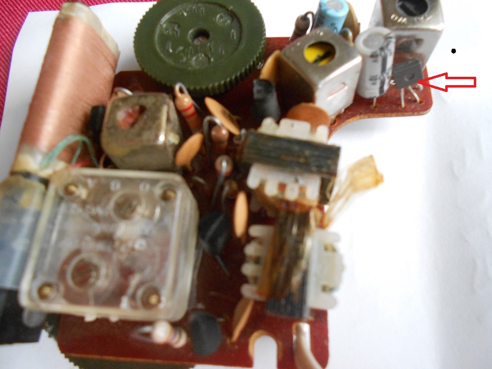

Poradí mi prosím někdo, co to může být za transistor v tom starém kapesním přiujímači AM zn. Silvio , resp. čím se dá nahradit ? Žádný popis na něm není, stejně tak i na ostatních čtyřech. Pouze jsem zjistil, že je proražený ve všech směrech.

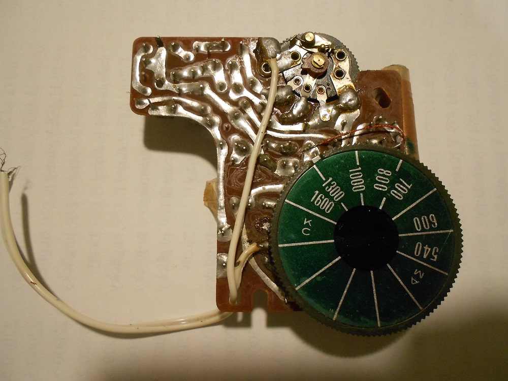

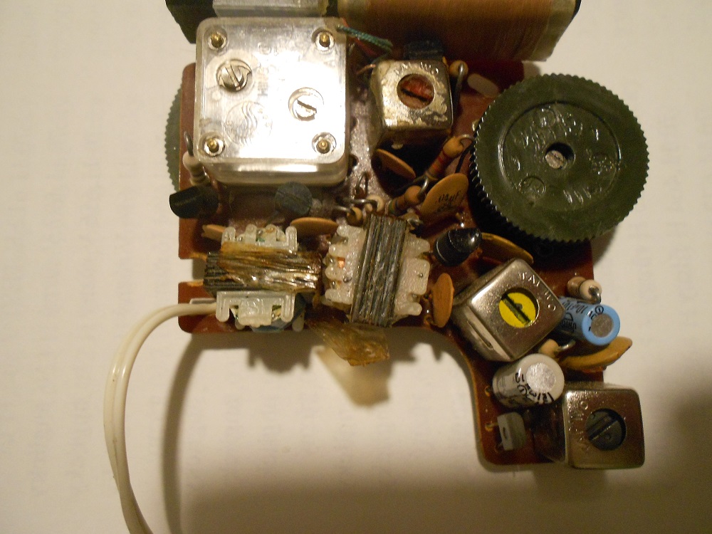

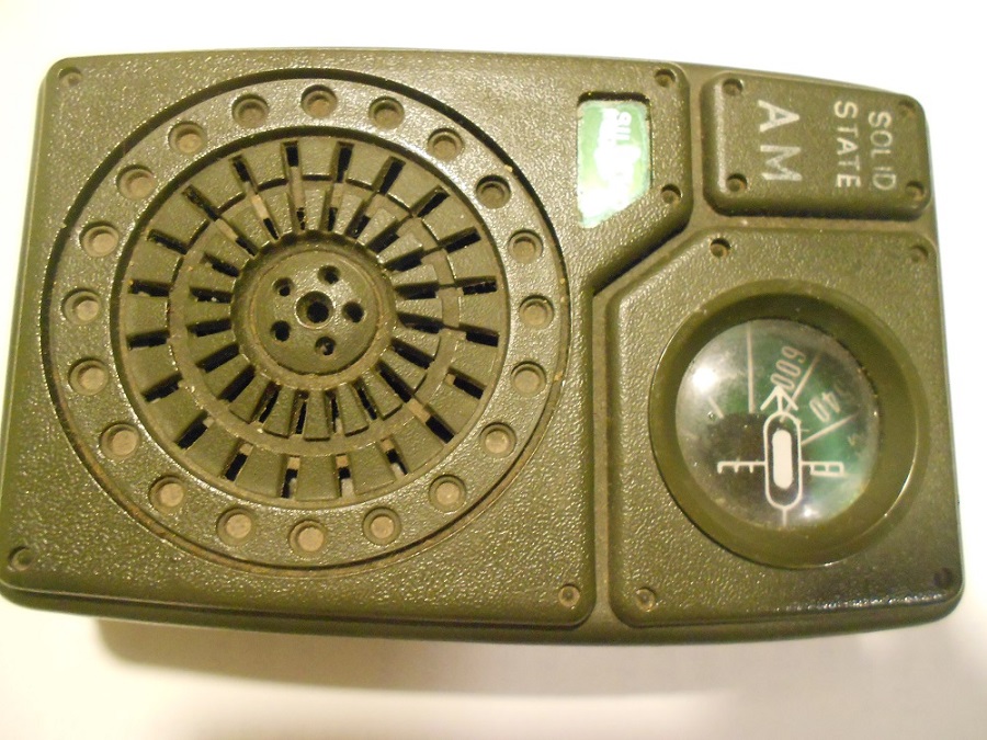

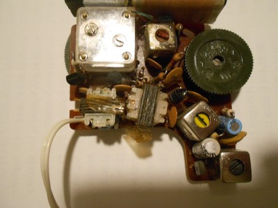

Přikládám tedy další fotky, ale nevím, zda to pomůže. Je to zn. SILVANO (Hong-Kong)

To bude těžký. Akorát jsem zjistil výrobce (Silvano, Kyoei Electronics Co. Ltd., Tokio) a že to bude ze 70. až časnejch 80. let, takže to bude v křemíku. Nikde jsem ale schéma od ničeho týhle značky nenašel, ani seznam polovodičů.

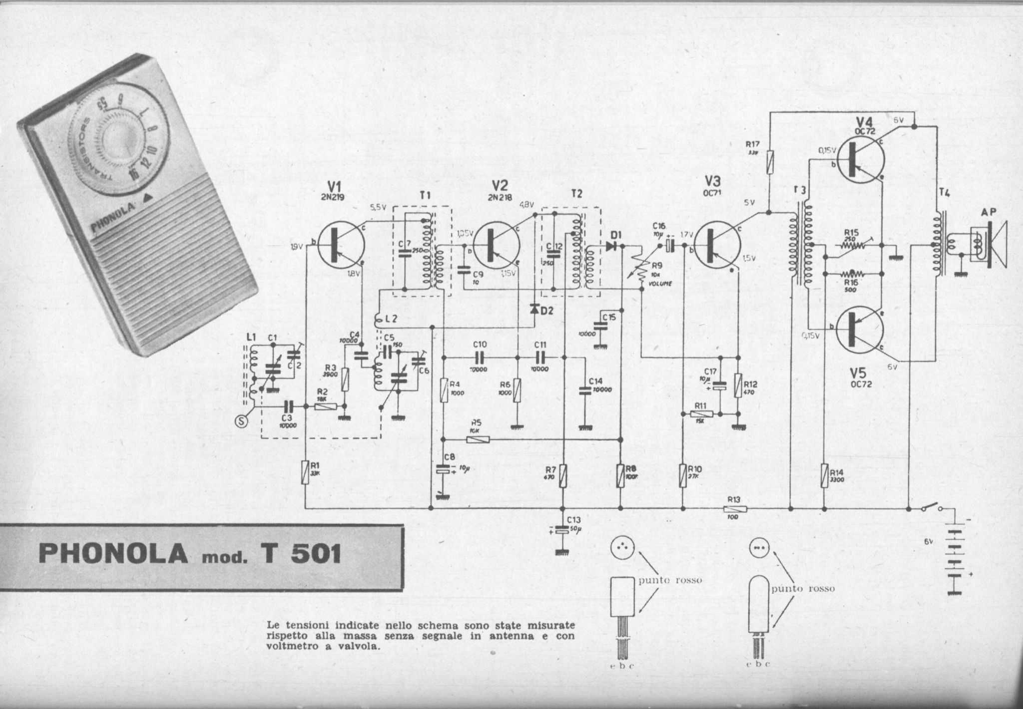

bude to něco podobného jako na obrázku PHONOLA . . .
po prohlédnutí tvých fotek ale mám dojem, že ten tranzistor už někdo měnil.
navypadá jako ty ostatní . . .
. . . připomíná mi tranzistor SF235 z DDR.

Na to schéma je radost koukat. A tak mě napadlo, proč je rádio osazené PNP? Běžnější přece byly PNP, ne? A kdyby se komplet přeosadilo na PNP, otočily diody, přepólovalo napájení?
..to bude jen ňákej odpůrek
Příspěvky: 8246
#14 Příspěvek od Michal22 »
Mi-ro, trochu jsem tvůj dotaz nepochopil - ptáš se na to, proč je rádio osazené PNP tranzistory? A proč nebyly použity NPN typy?
U germania byly častější PNP typy, asi z nějakých výrobních důvodů.
No a rádio na schematu je celé germaniové.
#15 Příspěvek od sinclair »
Nejprv je třeba zjistit, co to má na "kostře".
Jestli mínus, tak to bude NPN typ. Japonský tranzistory v plastu mají z 98% kolektor uprostřed, nebude těžké zjistit, co je co.
Germaniový tranzistory v plastu Japonci nedělali.
Takže je na 100% křemíkový NPN, kolektor uprostřed a báze vpravo od něj, pokud se díváš na větší plochu pouzdérka /zešikmením dozadu/.
Bude tam spolehlivě fungovat tranzistor 2SC1740S ve stejným minipouzdérku SC72, nebo běžnější 2SC945 či 2SC1815 v klasickém TO92.
