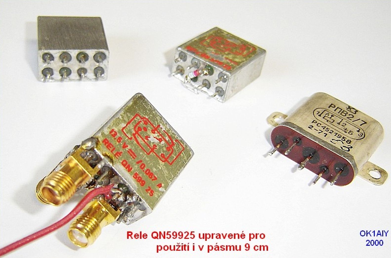

#7 Příspěvek od ok1hga »
. . . i takto se dá použít

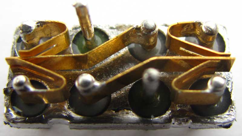

#8 Příspěvek od Olchor »
Takhle vypadají kontakty relé - bronzové plíšky zlacené 10µm, odtrh cca0,5mm.
