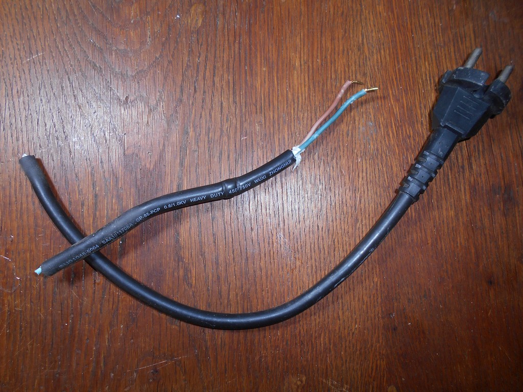

Tak jsem si do včerejška myslel, že Milwaukee je bělochem založená a řízená firma s dobrou pověstí.
Velká rozbruska se zapíčeným čínským kabelem. Prodejce k nástroji řekl "to se moc nevyplatí opravovat, kupte novou".

Co ji potkalo že se nedá opravit? Kabel to asi nebude.

Kolik stála bruska, že se oprava kabelu nevyplatí?

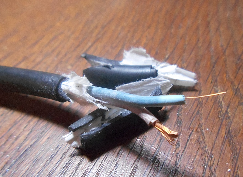

Přerušení v odlehčovací sponě je běžná závada. Záleží po jaké době a způsobu používání nastala, kvalitní kabely by měly něco vydržet. Papírovou výstelku měly i kabely u starších Narexek. Mám dojem, že taky bulharské brusky. Převážně šlo o kabely s podélně rýhovaným pláštěm, černé a šedé.

Sjetý uhlíky, poněkud to jiskřilo. Prodejce svůj výrok podle mě neodvozoval od nějakého stavu nářadí, prostě radši prodává než vyřizuje opravy.

V práci měním kabel aspoň na jedné brusce týdně. Víc jek měsíc nevydrží u žádný.

Je potřeba k nářadí používat kabely s gumovou izolací. Ty mají větší životnost. A mám takový dojem, že se ani plastové nesmějí používat, neprošlo by to revizí.
PVC izolace je k ničemu, vlivem prostředí tvrdne a praská. Kromě toho je při nízkých teplotách a v zimě špatně ohebná a tak trpí pnutím měď uvnitř žil.

Ani gumove kable nemusia byt kvalitne - casto su z prilis hrubych drotov, ktore sa lahko zlomia.

Ano to je přesně případ tohoto odporného asijského Žongžeje. Licna z tuhých drátů lámavých z pofidérní mědi.
Vyměňovat po měsíci šňůru na přenosným nářadí je šílenost a důkaz toho, do jak hluboké řiti to dotlačili čínani. Narexka koupená v roce 1990 v intenzivní používání dodnes s původním kabelem. Teplomet s šňůrou Remos z padesátých let, sice není mechanicky namáhaná, ale izolace po 60+ letech není narušená popraskaná. V té době dědek toho asiata, co to vyváží, jezdil s dvoukolákem taženým párem buvolů po hrázi mezi dvěma rýžovými močály a vnuk u toho měl zůstat...

K tomu papírovému obalu - slouží ke snížení tření žil a pláště, brání jejich slepení a předčasnému poškození mechanickým namáháním. Nejčastěji se používá mastek, papír, tkanice, nebo jejich kombinace. Má to význam hlavně u gumových šňůr, určených k časté manipulaci.
