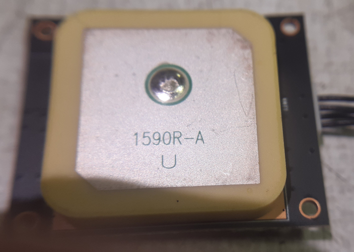

Zdravím,
mám tady malý dron se stížností na výpadky GPS.
Ta keramika je asi opravdu velmi výhodná,
když to dali i tam, kde se zápasí o každý gram.
Pásek se dá udělat mnohem lehčí.
Pájecí bod uprostřed keramiky se dotýká plastového krytu.
Je i trochu obroušený od vibrací. Je možné, že by to snížilo citlivost?
Děkuji, pepper

#10 Příspěvek od Michal22 »
Nevěřím moc tomu, že by mírně poškrábaný povrch antény měl vliv na úrove%n signálu GPS.
Pokud není keramika prasklá, nebo není na pájecím bodu studeňák, tak bych problémy hledal spíš v aktivní části, ne v anténě.
Tomu by i napovídaly problémy s výpadky - poškozená anténa by se spíš projevila nižší citlivostí.

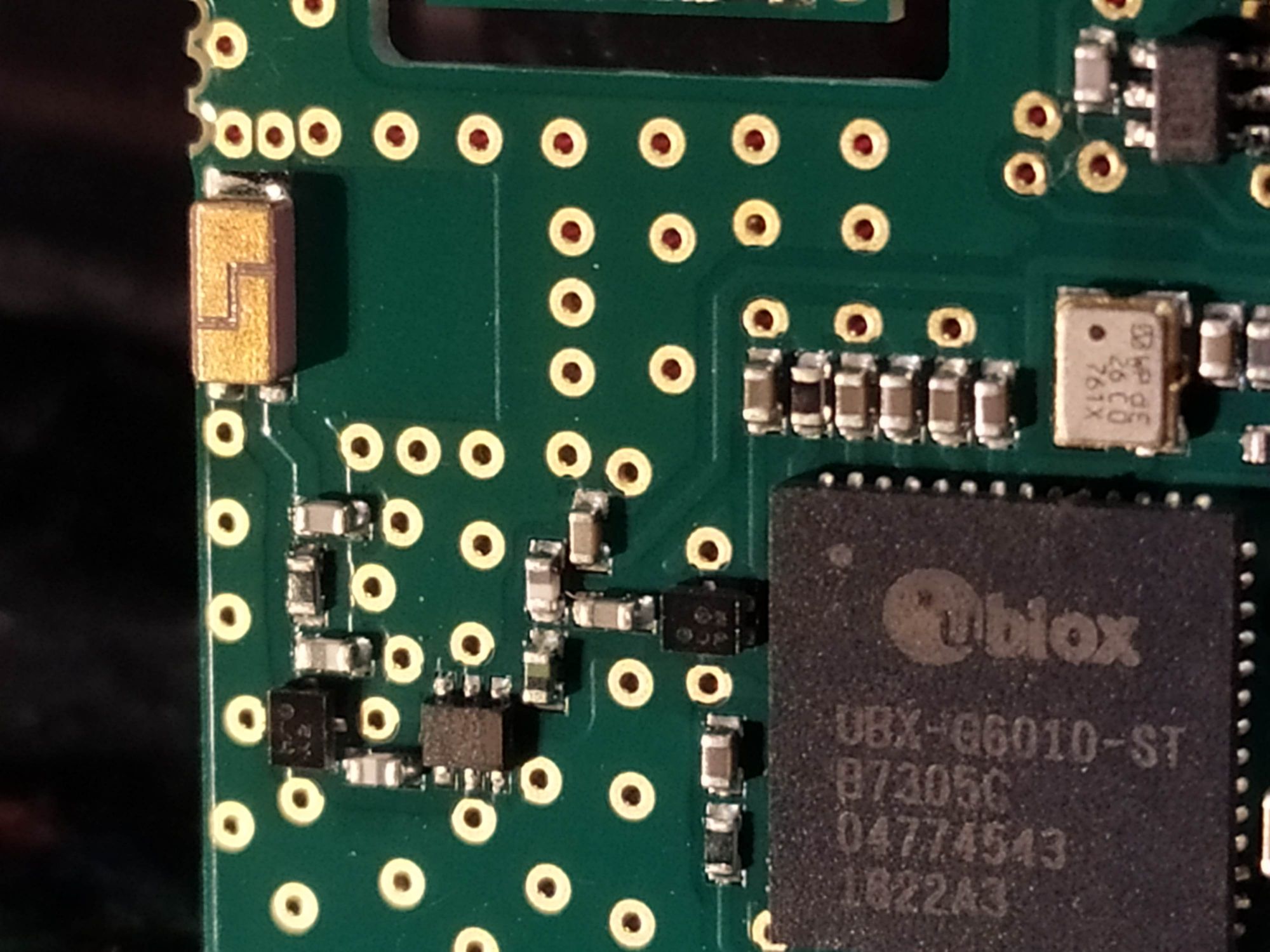

#12 Příspěvek od ok1hga »
GPS anténa může vypadat i takto . . .
. . . jen malý smd prvek.
(nalevo 2x2x4 mm)
