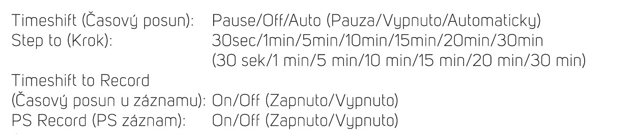

Přesto, že STB používám již dlouho, stále nechápu některé funkce nastavitelné v Menu - viz obrázek výstřižku z návodu. V návodu je jen napsáno, jak se to zapne nebo vypne, ale ne jak to funguje podle aktuálního nastavení.
Timeshift (časový posun):
Jsou tam možnosti Pauza/Vypnuto/Automaticky.
1. Vypnuto - to je mi zcela jasné, pokud nastavím vypnuto, tak Timeshift nefunguje.
2. Pauza - to je mi také jasné, při stisku se program zastaví a nahrává se na Disk. Program pak mohu sledovat se zpožděním, a program se v čase před zpožděným sledováním dále nahrává.
3. Automaticky - Zatím jsem nepřišel na to, k čemu je ta funkce Automaticky dobrá.
Step to (Krok):
To s výhodou používám při přehrávání zaznamu. Mám to nastaveno na 5 minut. Při spuštění reklamy jedním tlačítkem poskočím o 5 minut a zbytek reklamy projedu dalším tlačítkem zrychleným přehráváním (až 24x).
A nyní ty dvě hlavní nejasné funkce.
1. Časový posun u záznamu: On/Off. Nepozoruji žádný viditelný rozdíl mezi zapnutím a vypnutím této funkce. K čemu by to mělo být dobré? Zatím to mám nastavené v Off
2. PS záznam: On/Off. Stejně jako u předchozí funkce nevím, k čemu je to dobré a jako výhodu má nastavení On. Zatím to mám nastavené v Off.
Znáte nebo odhadnete někdo, k čemu by měly sloužit ty tři tučně zvýrazněné funkce? Děkuji za nakopnutí.

časový posun automaticky - nahrává se vlastně pořád, takže se kdykoliv dá vrátit o x minut zpět. Je to jako kdybys pauzu zmáčkl hned při zapnutí STB.
časový posuv při záznamu - zda se vytváří soubor pro timeshift, i když se nahrává. K tomu je potřeba svižnější flashka.
PS záznam by mohl být záznam Program Streamu - tedy v podstatě celého muxu. Lze vyzkoušet, když se vytvořený záznam dá přehrávat třeba ve VLC - měl by tam pak být výběr více streamů.

Timeshift režim AUTO:
Funguje to tak jak naznačil "esc". Kdykoliv se přepne na kterýkoliv kanál, tak se začne nahrávat na disk. V průběhu sledování je pak možno se kdykoliv vrátit o libovolný časový úsek až na počátek přepnutí na nový program. Nemusím stlačit tlačítko PAUZE. Při přepnutí na jiný program se nahrávka smaže a začíná se znovu nahrávat od okamžiku přepnutí.
Klasický Timeshift nahrává jen od okamžiku stlačení PAUZE (v různých přístrojích může mít to tlačítko jiný nazev). Tady se nelze vrátit v čase do minulosti.
Funkce AUTO může být užitečná, ale pro mne nemá význam, protože STB využívám jen jako PVR.
PS záznam: On/Off.
Tato funkce je u tohoto STB skutečně nefunkční, jak psal MiraST. Platí to ale asi jen pro DVB-T2. Pokud je funkce zapnutá, zobrazí se při spuštění nahrávání asi na 0,5 sec hláška "Pro HEVC je možný zaznam jen TS".
Tady jsem zatím žádný rozdíl mezi On a Off nenašel. Ale ještě se tomu budu věnovat. Třeba v nastavení On může být tato funkce v nějakém detailu někdy skutečně užitečná.

kevin_mitnick píše:Mam jiny typ STB, ale obdobne funkce a kdyz zapnu funkci "Timeshif record", tak mi pri stlaceni tlacitka REC do zaznamu zahrne i cely timeshift.......
Tak společným úsilím kolegů bastlířů je i poslední problém, "Časový posun u záznamu: On/Off (Timeshif record)", vyřešen a objasněn.
Funguje to tak, jak napsal kolega Kevin. Podmínkou však je, aby byla funkce Timeshif v režimu AUTO.
Zkoušel jsem to při souběžném nahrávání pro oba tunery v tom mém STB. Abych si to mohl objektivně dokázat, použil jsem stopky a testoval v jednom společném měřeném úseku. Názvy Program 1, 2 a 3 jsou obecné pro libovolný konkrétní kanál (třeba ČT1, Prima a Barrandov).
Program 1 - přepnutí z Programu 3 v čase 0 min. Record spuštěn v čase 1 min. Vypnut po dvou minuách v čase 3 min. Doba režimu RECORD 2 minuty, doba nahrávky 3 min, tedy nahrána jedna minuta navíc z předchozího Timeshift před zapnutím RECORD.
Program 2 - Z Programu 1 přepnutí na Program 2 v čase 1 minuta. Record spuštěn v čase 2 min. Vypnut po jedné minutě v čase 3 min. Doba režimu RECORD 1 minuta, doba nahrávky 2 min, tedy nahrána opět jedna minuta navíc od zapnutí RECORD.
Z obou tunerů se začal nahrávat na HDD Timeshift od přepnutí na příslušný Program 1 a 2, a na HDD při vypntí RECORD byly uloženy nahrávky od počátku Timeshift, nikoliv jen od zapnutí RECORD.
Zkusil jsem ještě při nahrávání dvou programů spustit jeden již dříve nahraný program. STB stíhal vše bez problémů. Procesor v STB i HDD se musely snažit, ale vše stihly.
Škoda, že funkce režimů nejsou popsány v návodu. Popsané funkce mohou být někdy užitečné. Já většinou nahrávám naprogramováním časovače z EPG nebo přímým nastavením časovače.
Občas však spusím nahrávku přes RECORD, když mne něco zaujme, a pak je záznam od přepnutí na sledovaný kanál výhodou.
