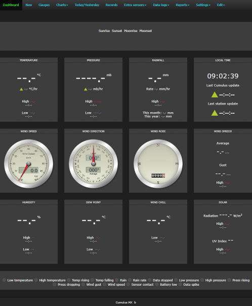

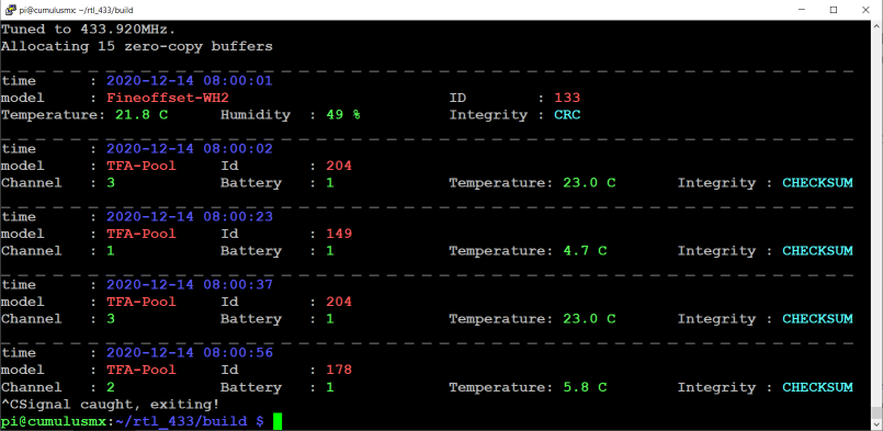

Přes rtl_433 chytám senzory z jedné starší meteostanice viz. obrázek a Cumulus MX vypadá jako další přiložený obrázek.
Budu muset vyšpekulovat, jak to do toho Cumulusu dostat, včetně případných dalších senzorů přes i2c apod.

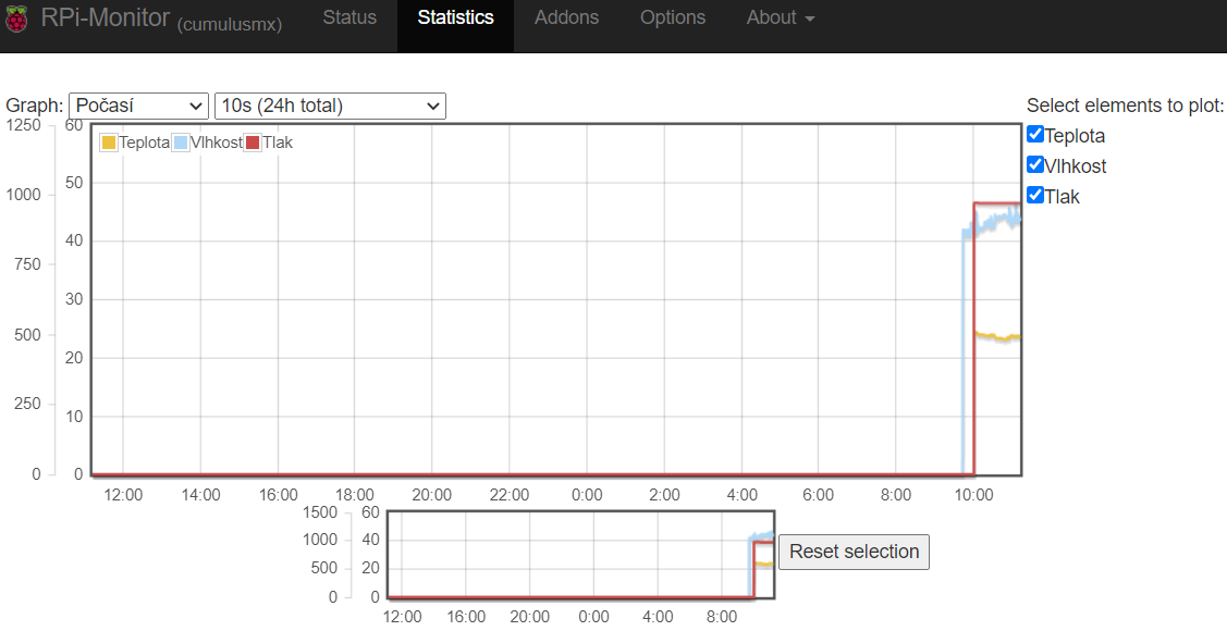

Samotný Cumulus MX nebo WeeWx jsem zatím zavrhnul a na RPi zkouším RPi-Monitor s čidlem BME280 (teplota, tlak, vlhkost), který cumulusmx vnitřně využívá.
Teoreticky by měly jít časem přidat i hodnoty s různých čidel přes rtl_433, tak uvidíme, protože RPi-Monitor jde dobře konfigurovat. Snad nějak dokážu vyparsovat hodnoty přes regulární výrazy.
