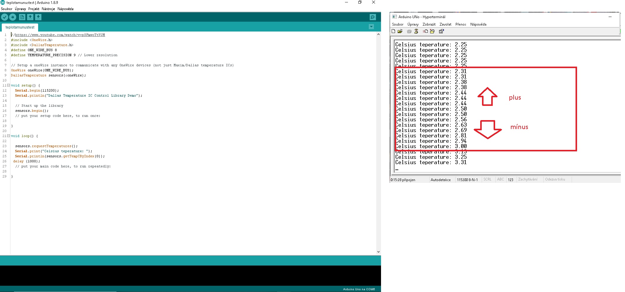

Udělal jsem na desku arduino uno takový test viz příloha a výsledek je neuspokojivý

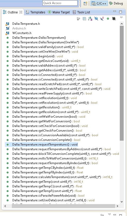

Nech si vypisovat někam návratovou hodnotu funkce
Kód: Vybrat vše
DallasTemperature::calculateTemperature
Pak hned uvidíš kde je chyba.

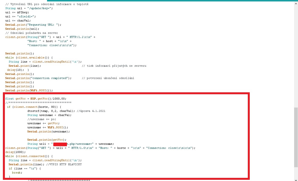

Mě jde o to že seto vypisuje na seriáku dobře ale já to posilám na webhosting v podobě GET a něco jestli tady není zakopaný pes třeba v php jazyce znak # nefunguje nebo je na něho pohlíženo jako zvláštní znak a já nemůžu vědět jestli " - " nemá nějaká zvláštní zacházení díky
FHonza
Příspěvky: 1443
#14 Příspěvek od FHonza »
Nech na port vypsat celé URL včetně parametrů. Třeba to z toho bude zřejmé.

To si nechám vypsat, ale teď ukážu tak jak to mám, na tím rámečkem je část kódu která to posílá na api.thingspeak.com tam to funguje i v mínusu podle toho jsem to obšlehl a to mně vykoná PHP skript na mých stránkách díky
