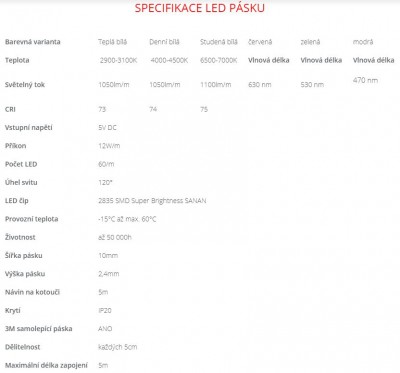

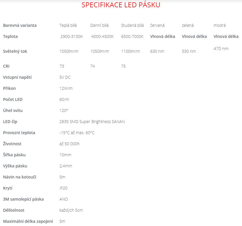

keemo píše:usb v televizich maji taky omezeny proudovy rozsah...
zhruba 0,5A
a tenhle má 12W na metr !!!
to je 2,4 A !!! na metr pásku
