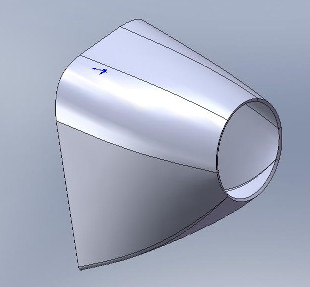

Je zde prosím někdo, kdo s ním pokročile modeluje?
Zajímalo by mě, jak definovat další rovinu, která je proti předešlý nakloněná v úhlu 30 stupňů. V možnostech přidání roviny sice možnost zadání roviny pod úhlem je ale v šedivý barvě. Asi se musí nejdříve něco definovat ale nevím co a jak.
Synovec má školní licenci 2016 a moc s tím neumí a v okolí se nejde zeptat, všichni jedou v Katii a tam to není problém.
Díky!

Chtělo by to nějaký školení. Ty mlaďáci se to sice učej ve škole ale jen na různejch hranatopříkladech v základních třech rovinách ale jak to je něco křivýho v několika rovinách za sebou, tak na to koukaj jak puk. No a samouk jako já jsem na tom podobně. Taky si udělat čas a projet si příklady na Trubce, ale né jen na to čumět ale krok za krokem si to zkoušet. Čuměním se toho moc naučit nedá.
Je to konkrétně pro tenhle čumák na model, ta kruhová díra má být proti hranatý základně skloněná o 4 stupně, proto požadavek na rovinu v úhlu proti základně.

Už jsem na to přišel ale je to takový drbání levou rukou za pravým uchem.
V některý základní rovině se musí namalovat konstrukční čára. Pak se musí označit ta samá základní rovina a konstrukční čára a v jejich průsečíku vytvořit "pomocnou" rovinu s požadovaným úhlem. A od týhle "pomocný" roviny vytvořit další rovnoběžnou rovinu v potřebný vzdálenosti. Proč to nejde na jednou netuším. Když se zadá úhel, tak vzdálenost je šedivá, nevyplnitelná a naopak.
Bavím se o malování 3D skicy. U již hotovýho jednoduchýho 3D tělasa je přidání další roviny celkem jednoduchý. Zrovna ale ta haupna na model je moc tvarově složitá a musí se vytvářet přes 3D skicu.
