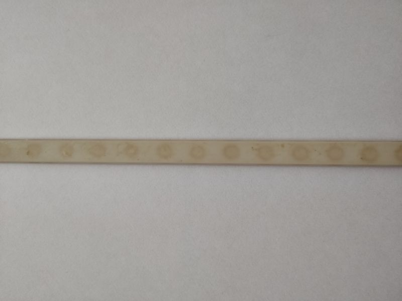

Myslel jsem, že po 8 letech vyměním LED pásek, který mám v liště pod kuchyňskou linkou, protože se svítivost dost snížila. Jenže po sundání difuzorů jsem zjistil, že jsou zažloutlé a od LEDek jakoby vypálené viz. foto z vnější strany.
Ničím neagresivním to umýt nejde. Nezkoušeli jste někdo něco, čím by to šlo vybělit?
Kupoval jsem to asi v Hornbachu, tak až se někdy rozvolní, tak je nejspíš vyměním.

Mně ty difuzory ztmavly tak nějak celkově, dal jsem je pryč a jedu bez nich.

Taky nyní jedu bez nich, ale manželka brblá, že je to moc "ostré", přece jenom ten mléčný difuzor to rozptýlí.

Řek bych, že to je úplně normální následek - veškerý bílý a bílým podobný LEDky totiž nesvítí na principu elektroluminiscence = uvolňování fotonů při průchodu proudu přechodem PN, ale na principu fosforescence neboli stimulovaný fotoemise následkem ozáření materiálu jiným, zpravidla víc energetickým zářením - lidově řečeno, na rozdíl od LEDek červenejch, oranžovejch, žlutejch, zelenejch a modrejch bílý LED ze svýho čipu emitujou ne viditelný, ale ultrafialový světlo, který je zachycovaný luminoforem chemicky obdobným jako byl ve starejch čb obrazovkách a tam je měněný na viditelný světlo. A protože část UV vždycky projde, jsou bílý LED poměrně dost ostrý a v dlouhodobým hledisku i takhle škodlivý veškerým plastům ...

Málokterý LEDkový eshop má u difuzorů rozměry, takže naslepo to kupovat nechci. Až se někdy otevře Hornbach, tak se na ty difuzory prvně podívám tam, protože nalepenou lištu měnit nechci.

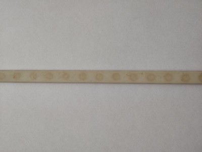

rozdíl 8 let :)

Co chceš, celou dobu do toho plastu smažilo UV záření - a ještě k tomu poměrně na blízko, minimálně utlumovaný vzdáleností ...
