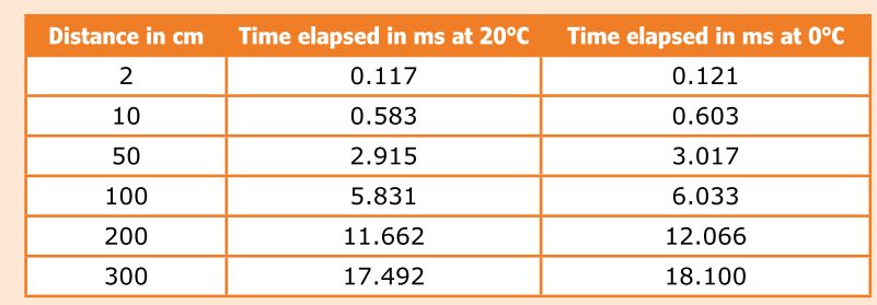

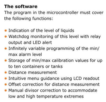

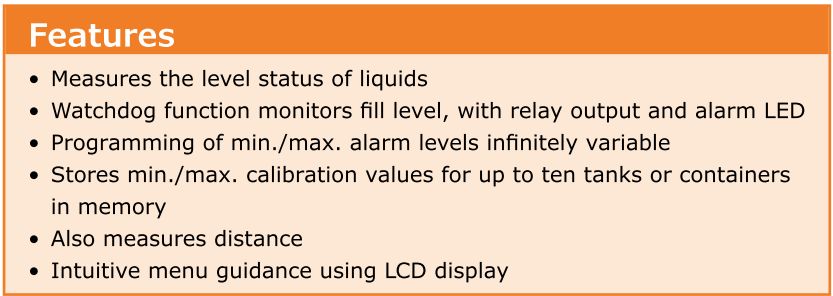

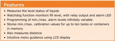

#15 Příspěvek od hafca »
V Elektoru kdysi vyšlo něco podobného. Je to ultrazvuk a je k tomu kompletní dokumentace. Zapojení, HEX do Atmega8 i DPS.
