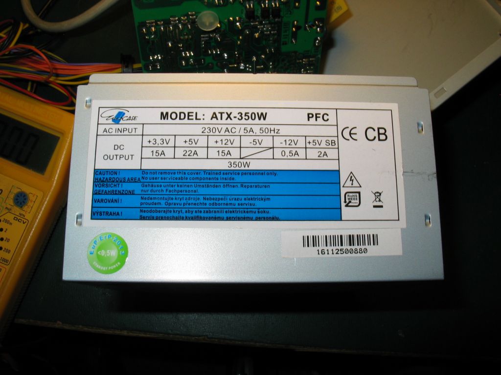

Na prvy pohlad normalny zdroj s pasivnym PFC.
Naposledy upravil(a) rnbw dne 30 led 2021, 22:01, celkem upraveno 1 x.

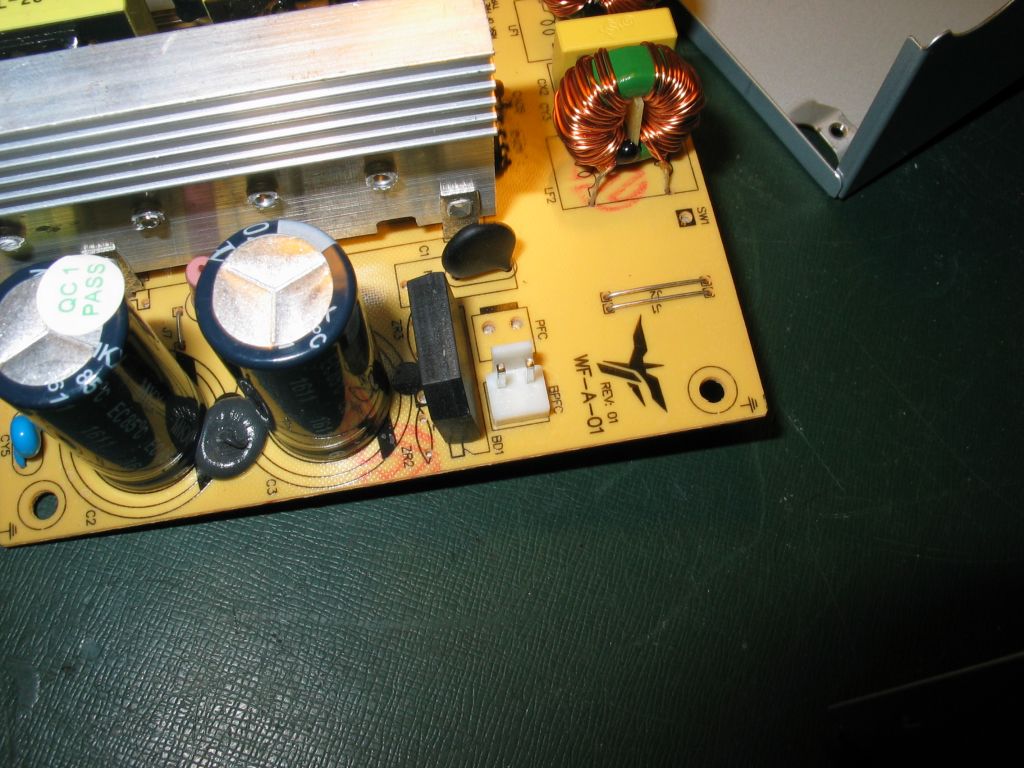

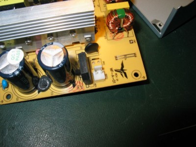

Tlmivka je cela falosna. Nepitval som ju, ale medzi vodicmi je nekonecny odpor a vidiet, ze je na ne pripojeny len foliovy kondenzator (pod vrchnou vrstvou pasky). Pod paskou je nejake vinutie, ale asi len jedna vrstva a pod tym zavazie.
Asi bola poziadavka usetrit med za kazdu cenu, ale zachovat PFC, lebo je to povinne pri tomto vykone.

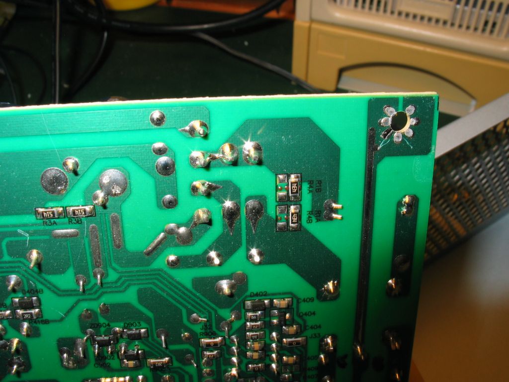

#4 Příspěvek od sinclair »
No, ale podle desky je ten konektor zkratovaný. Takže je to celé jen atrapa.

Tento odpad doviezol z Ciny tradicny cesky vyrobca otrasnych PC bedni EuroCase - firma PARTIS a.s.
Okrem loga CE tam je aj RoHS a pritom je to spajkovane olovnatym cinom.

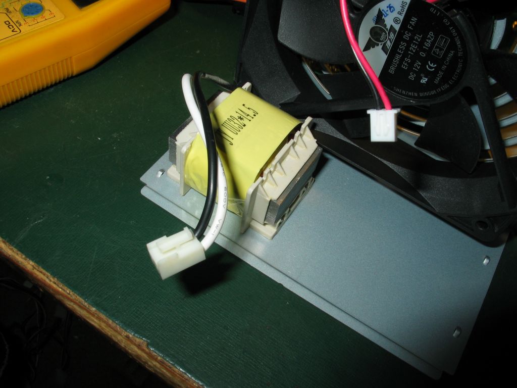

Inak tento som rozobral, lebo piskal v standby. Elyty OK. Standby zdroj s FSDM311, hodnoty suciastok oproti zapojeniu v datasheete dost divoke. Skusil som par hodnot zmenit, ale namiesto piskania to sycalo. Tak som to vsetko vratil naspat, pridal na vystup odpor 100R a hotovo :D
