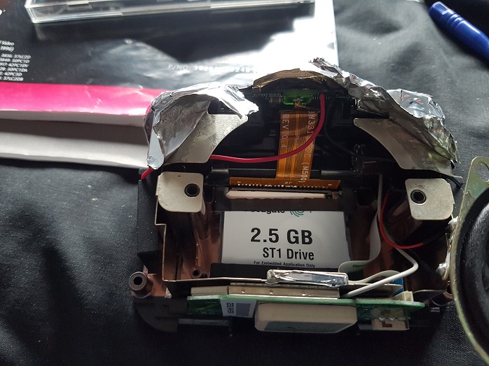

Tak jsem to rozebral, jestli je tam karta tak je zaletovaná v pouzdru, kde by mohla být zmíněná pojistka?

Nic takového tam vidět není, vše je zadeklované a připájené.
Příspěvky: 37632
#9 Příspěvek od rnbw »
K tomuto sa treba dostat.
jardafiala
Příspěvky: 2741
Bydliště: Česká Lípa
#10 Příspěvek od jardafiala »
Dostal jsem se k němu, vypáral a zkusil připojit k PC (mám čtečku 4in1) a v průzkumníku jednotku nevidím. Dá se s ní něco ještě dělat ? Zmiňoval jsi se o pojistce, kde ji hledat? A dík za obrázky, bez nich bych disk nenašel. Jinak na e-bay vidím 2 nebo 4GB CF karty do 200Kč.

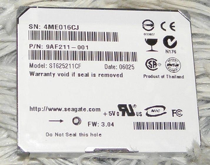

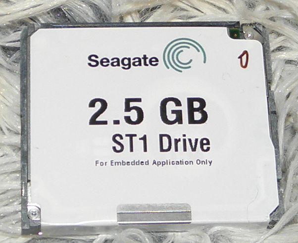

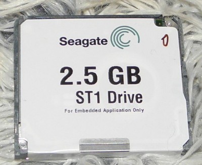

Aky tam mas disk? Ja som mal tusim IBM/Hitachi, poistka bola na doske disku, samozrejme malicka SMD.

Je tam tento, zítra to zkusím odstrojit a prohlédnout. Vypadá stejně jako na tvojí fotce.
Příspěvky: 37632
#13 Příspěvek od rnbw »
Neviem, ci aj Seagate ma poistku. Najdi si napajanie 5V a zem (podla zapojenia Compact Flash konektora) a skus diodovym testom, ci tam nieco nameras.
