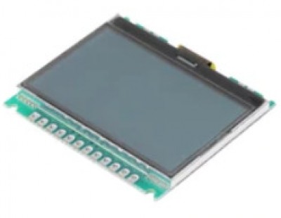

128X64 Serial SPI Graphic COG LCD Module Display
Nema někdo.
https://www.aliexpress.com/item/32895804430.html
Nějak nemohu najit nějake info ani zapojení.
Knihovna je tu https://github.com/olikraus/u8g2
Zatim je na cestě ale hledam jak na to.
Na toto jsem narazil.
https://www.aliexpress.com/i/32810476524.html
Google translator.
Velmi dobrý displej. Název modulu JLX12864G, ovladač IC UC1701X, 1117 3,3 V LDO, čip písma GT20L16S1Y. Čip písma obsahuje převážně čínské znaky, ale existují i písma Arial a Times New Roman 16x16pix a také písma 7x5, 7x7, 8x16 a 16x16. Informace o protokolu najdete v datovém listu čipu, ale klíčová věc chybí - adresa písma. Instrukce pro čtení je 0x03 následovaná 24bitovou adresou. Znakové sady ASCII, každý 96 znaků 8z16 0x03b7c0 uložených jako 16B / symbol, 5x7 0x03bfc0 8B, 7x10 0x03cf80 16B, 5x7BOLD 0x0066C0 8B, 16x16 0x1760 32B Písma s proměnnou šířkou: ARIAL 0x03c2c0 až 16 pixelů, první 2 až 16 pixelů 0x03d580 34B Další symboly a písma: 16x16_SYMBOLS 32B, 94 symbolů 16x16_NUM 0x0DC0 32B, 50 symbolů, čísla s tečkou, čísla v závorkách
Pišou tam, že i par jich přišlo nefunkčích, tak bych byl rad připraven k okamžitemu otestovaní.

Tak tam vidíš popisy pinů, a nahoře vlevo je označení 1. pinu a vpravo 12. pinu.
1. ROM_IN
2. ROM_OUT
3. ROM_SCK
4. ROM_CS
5. LED_A
6. VSS
7. VDD
8. SCK
9. SDA
10. RS
11. RST
12. CS
Ale upřímně nevím jestli to je SPI, I2C nebo obojí. První 4 vypadají jako MISO, MOSI, CLK a CS pro SPI, ale pak tam jsou SCK a SDA piny pro I2C. Možná to bude vysvětlené v datasheetu..

Ja zas vy googlil toto.
https://forum.armbian.com/topic/6564-uc ... d-library/
https://github.com/bitbank2/uc1701
https://github.com/olikraus/u8g2/issues/383
A tady v tomto se použivá stejny displej.
https://industruino.com/
Takže https://github.com/Industruino/UC1701
