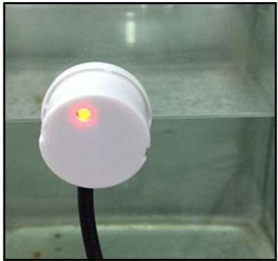

Da se to koupit. Ale ta opticka cast musi byt primo ve styku s kapalinou.
https://www.ebay.com/itm/Liquid-Water-L ... 3886973484

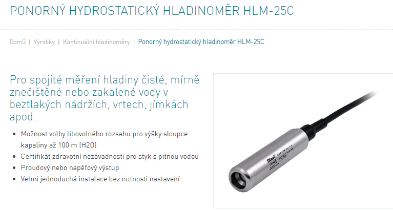

My jejich hladinoměry používáme na naftu, ale najdou se i na vodu:
https://www.dinel.cz/vyrobky/kontinualn ... er-hlm-25c

Minule som niečo také zazrel na alíku.
Cena síce nie je taká, ako je zvykom - žé pár centov, ale ani 8 a 1/2 evry nie je veľa :wink:
