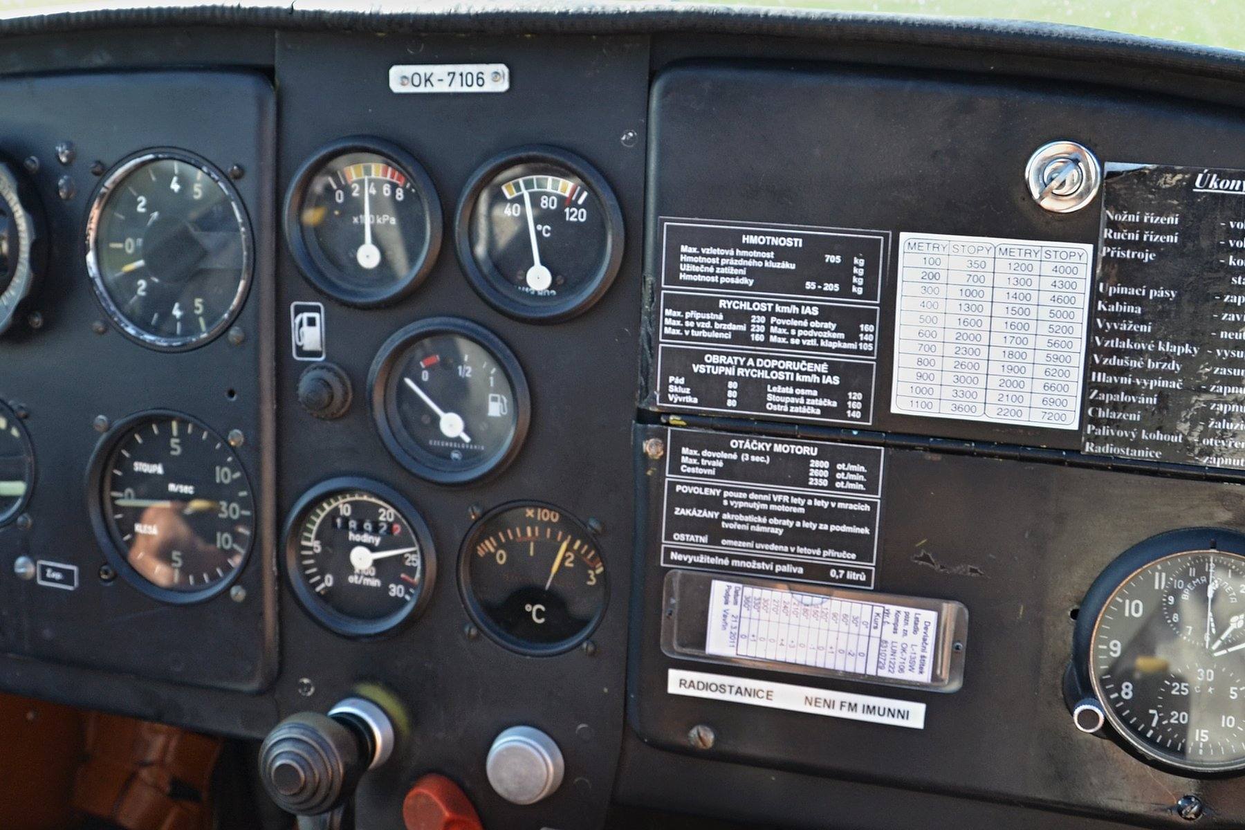

Nevíte z jakého důvodu se na palubní desku ve sportovních letadlech umisťoval štítek s upozorněním "radiostanice není FM imunní"? Všiml jsem si toho několikrát a teď jsem si to připomněl při prohlížení nějakých svých fotek z období cca 10let nazpět. Nevím jestli se to používá i dnes, ale nenapadá mě co by si z takového štítku měl vzít pilot za ponaučení. Vím že letecké pásmo vysílá s AM takže jde zřejmě o možnost nežádoucího příjmu nějakých FM vysílačů?

#3 Příspěvek od Crifodo »
A co tam bylo? Malá LS4, RTL11 nebo ten zázrak z Mesitu?

#4 Příspěvek od sr71 »
třeba tady (červený štítek přímo pod radiostanicí)

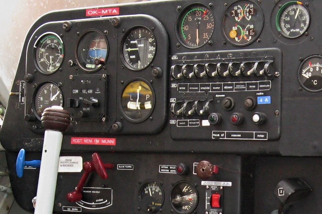

#5 Příspěvek od sr71 »
nebo

Ale ten štítek není původní, ale dolepený uživatelem 8O

#7 Příspěvek od JirkaH1 »
Hmm já potkal tento štítek skoro u všech letadel kterýma jsem letěl a že jich bylo. Třeba u naší L60-S je taky a to je tam již třetí radio za tu dobu co se v tom vozím 10+roků. Rádia se mění štítek zůstává. Nyní tam je na nové děleni 8,33 Krtek a štítek zůstal
