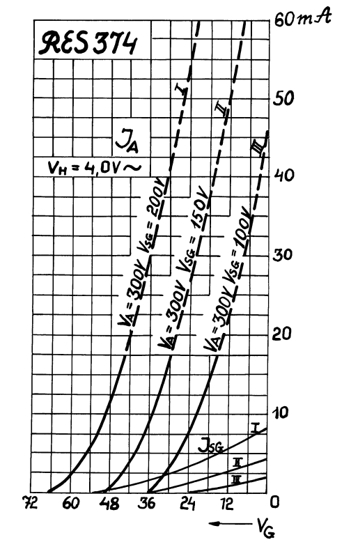

Když jsem se již dal do rekonstrukce, tak bych si rád osvěžil znalosti o anodových charakteristkách koncové pentody C 443 nebo RES 374, kterou jsem získal.
Na netu nejsem schopen charakteristiky najít. Rád bych zkusil graficky vypočítat zatěžovací anodový odpor.

Zde:

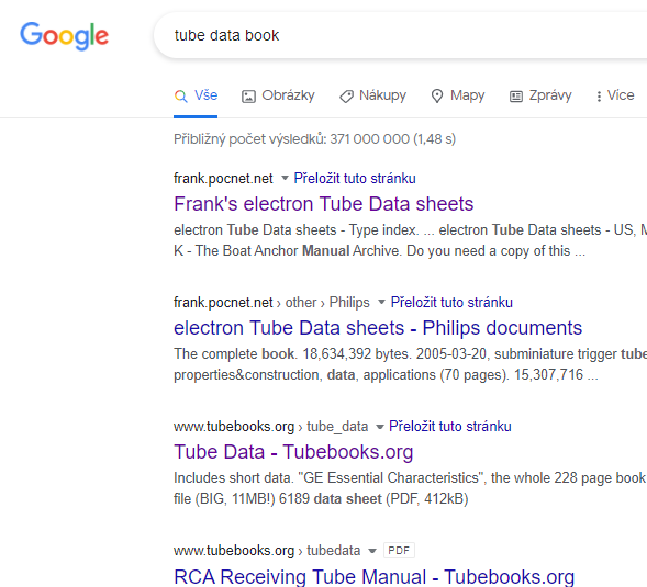

Pro hledaní DS elektronek na WEBu napsat do vyhledávače:
