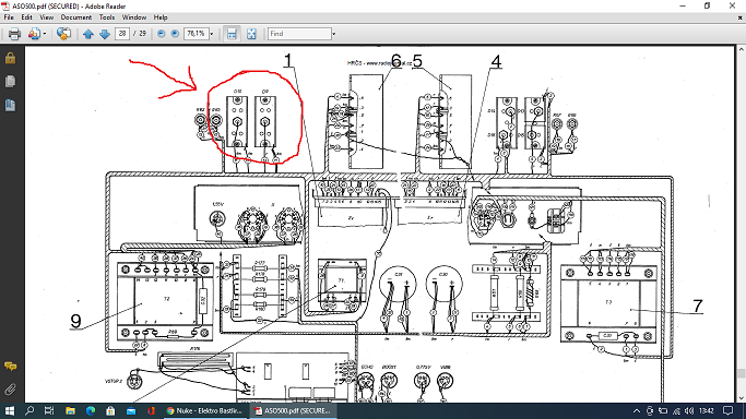

ahojte na zosiku sa mi prehrieva ju diódy ktoré sú označene na schéme na fotke neviete prečo ? po par minút teplota na chladiči je 60 stupnou a stále stúpa.

Podľa servisného manuálu D9 a D10 stabilizujú, prehrievať sa môžu pri vysokom napätí na R62/63 ktorý by tiež mal fajrovať - bod 5/4. Skontroluj si teda či tam máš navolené 240V napájanie, prípadne aká voltáž Ti lezie zo siete.

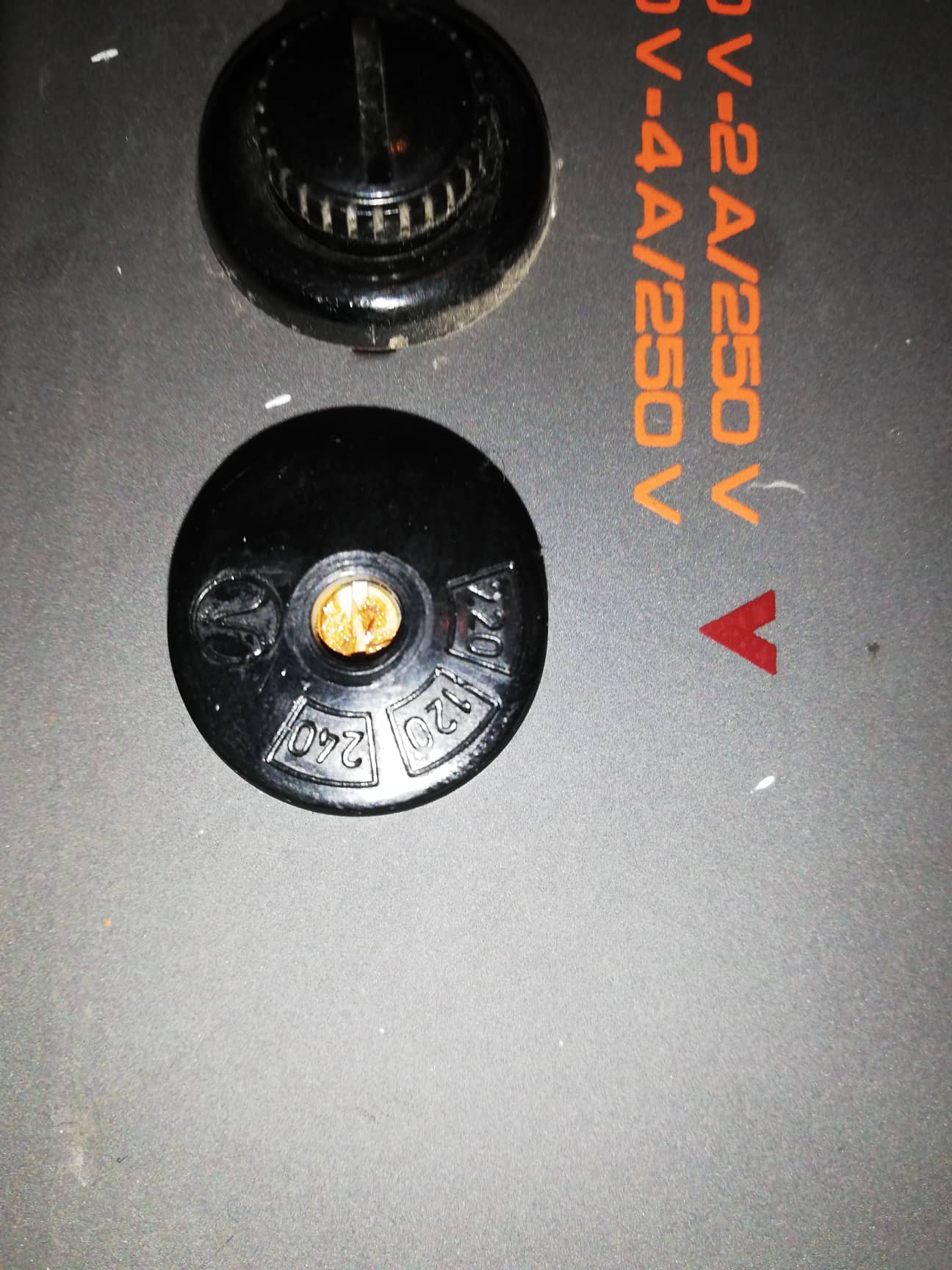

odpory sú tiež pekne spečene je nanich vidieť námahu. zo zásuvky mi leze presne 238v a ci mam navolene 220 na zosiku netuším kde a ako sa to prepína

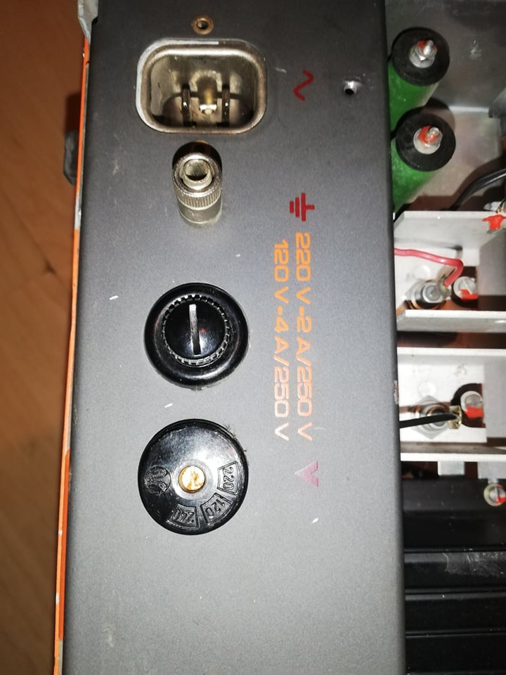

Přepínač napětí s vyznačenými hodnotami je v zadní stěně vedle síťového přívodu a pojistky. Ale nevím, jestli má tento oranžový zázrak možnost přepnutí na 240 V. Myslím, že ne.

je zo zadu také hnedé koliesko na ktorom je 220 120 240 ale nedá sa sním potočiť
Příspěvky: 12645
#8 Příspěvek od ok1hga »
ale s ním se netočí !!!
. . . povolí se šroubek v prostředku, kolečko se vytáhne, pootočí tak aby symbol 240 byl na správném místě a zasune se to zpátky do toho "konektoru" . . .
a nakonec zajistíš tím šroubkem.
ty si teda materiál . . .
dej sem detailní fotku !
