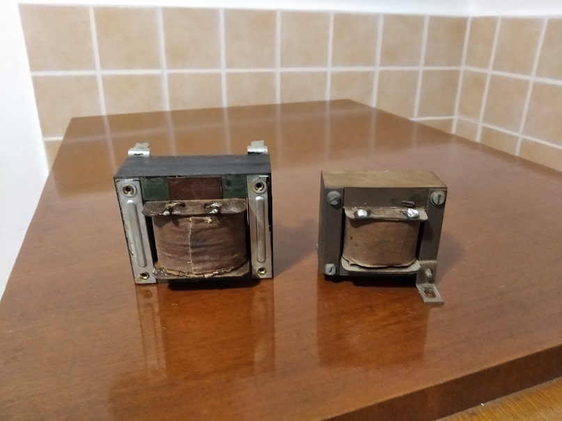

Ahoj,
renovuju tuhle telku a odešlo výstupní trafo snímkového rozkladu. Přerušený primární vinutí, bohužel v pájecích bodech to není.
Zkusil jsem tam připojit trafo z Kriváně a s ním telka jede OK. I linearita se zdá dobrá. Problém je, že je o dost větší než to původní.
Nemáte někdo zkušenost čím ho nahradit, případně nemáte ho někdo navíc a můžete ho postrádat?
Napadá mě jestli by se nedalo nahradit normálním výstupákem podobných rozměrů....

A jak je velké to původní ?

#3 Příspěvek od Jarda-k »
To větší je z Kriváně, menší z 4002A.

Asi by som ho previnul, to nemôže byť problém.

#5 Příspěvek od Hill »
Jestli si dobře pamatuji, oba výstupáky v 4001A musí mít vzduchovou mezeru (střední pracovní proud 6L31 je něco málo přes 14 mA, úbytek napětí na něm také odpovídá stejnosměrnému odporu primáru trafa 2,45 kΩ).
Je použité jádro EI s vymezovací pertinaxovou vložkou, takže trafo jde poměrně snadno rozebrat na převinutí.

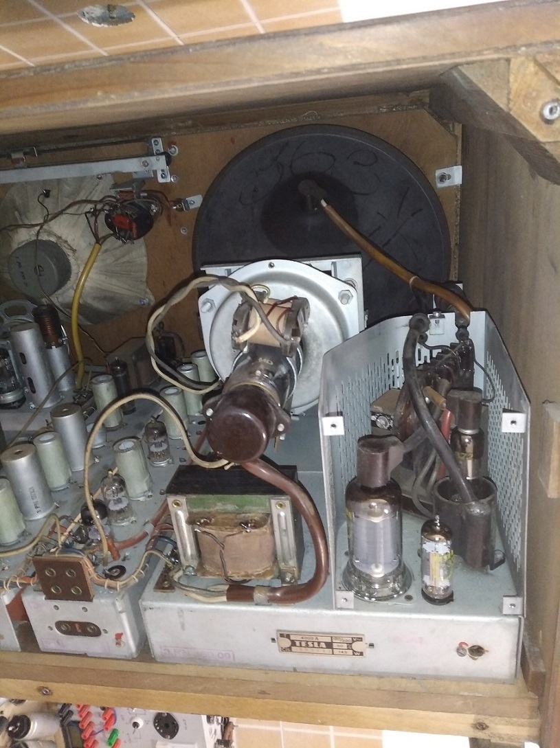

#6 Příspěvek od Jarda-k »

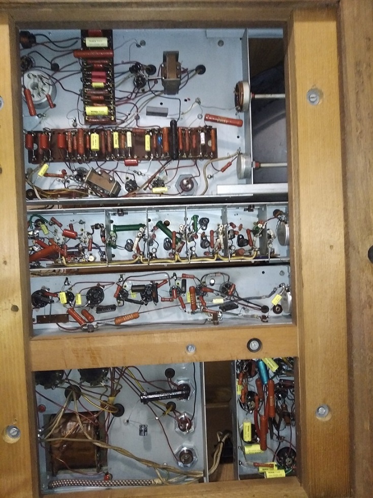

No nakonec jsem tam dal trafo z toho Kriváně. Sedlo tam poměrně slušně a do šasi stačilo vyvrtat jednu malou dírku.
Pokud bych časem narazil na origo trafo, tak tam půjde snadno vrátit. Jinak na ní mám ještě spoustu práce, zejména se synchronizací. Náznak držení má jen řádková, snímková zcela plave.

#7 Příspěvek od Jarda-k »

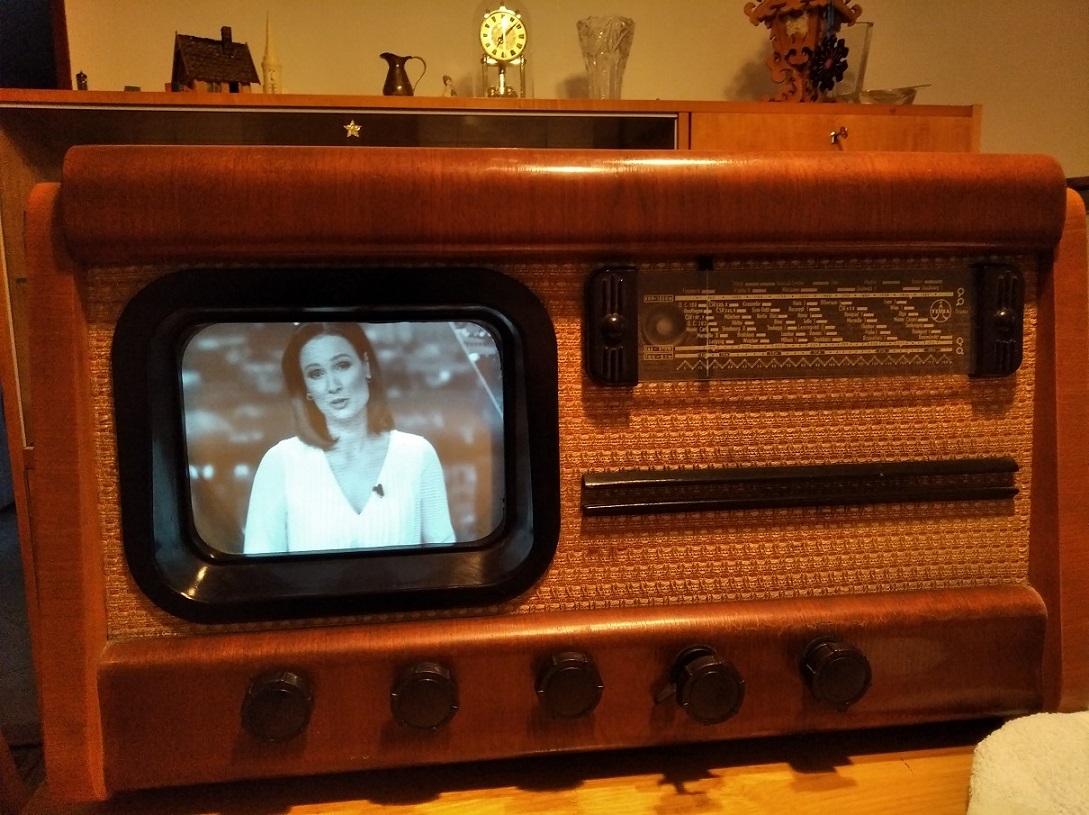

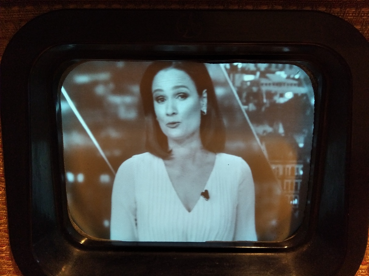

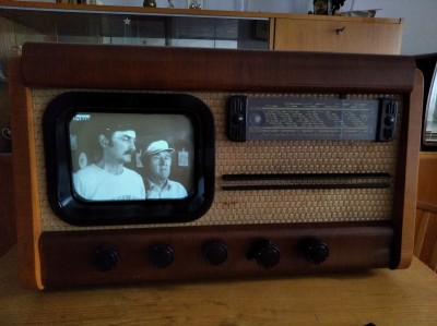

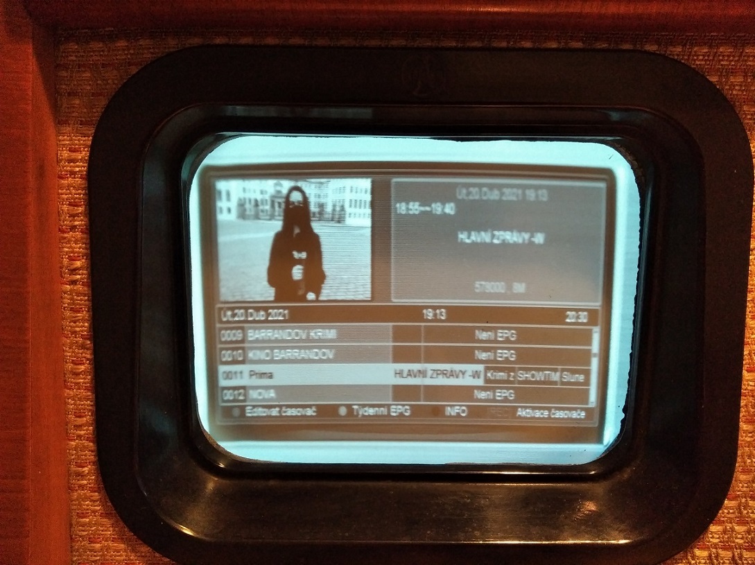

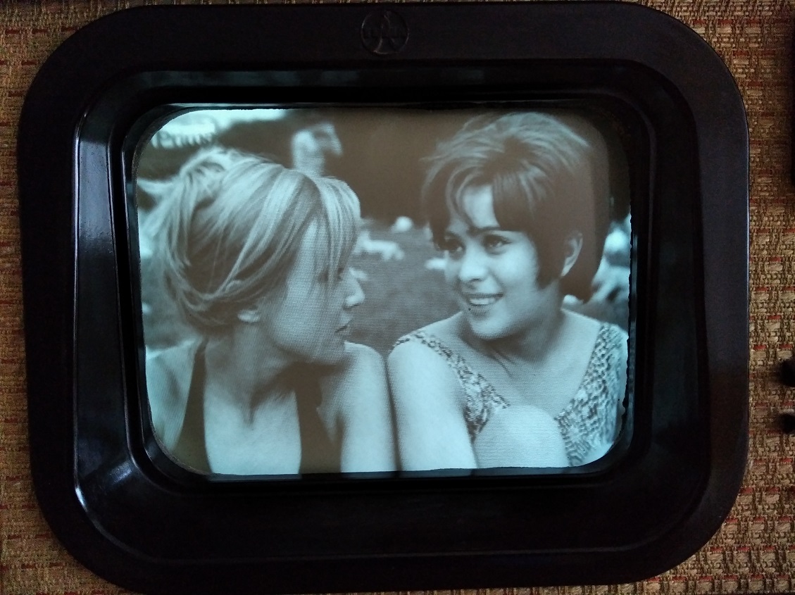

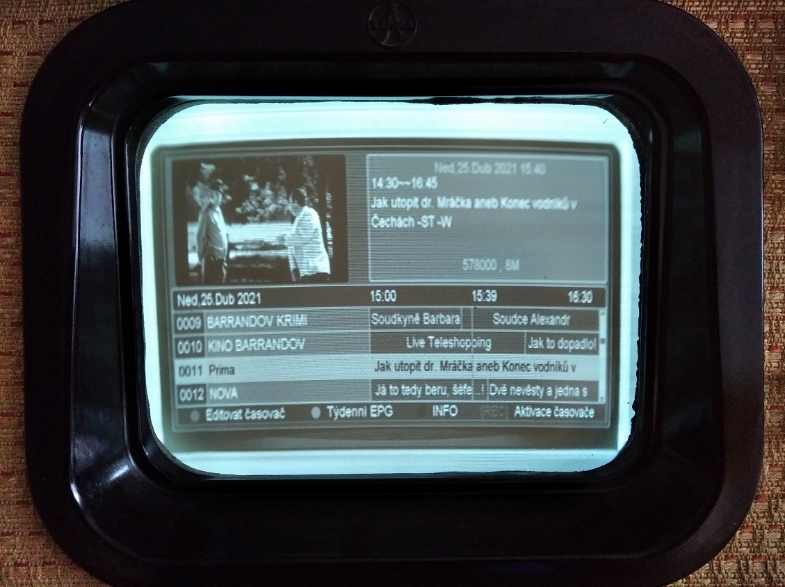

Tak telka s výstupákem z Kriváně šlape v pohodě. Proud 6L31 je asi 17 mA, což je trochu víc něž by mělo, ale to bude způsobeno spíše větším síťovým napětím. Osadil jsem nové elektronky do obou VF dílů a trochu jsem doladil jejich okruhy a řekl bych, že obraz i zvuk je ucházející.
Tady jsem se pokusil vytvořit video:
https://www.youtube.com/watch?v=48HzLVP4Nr8

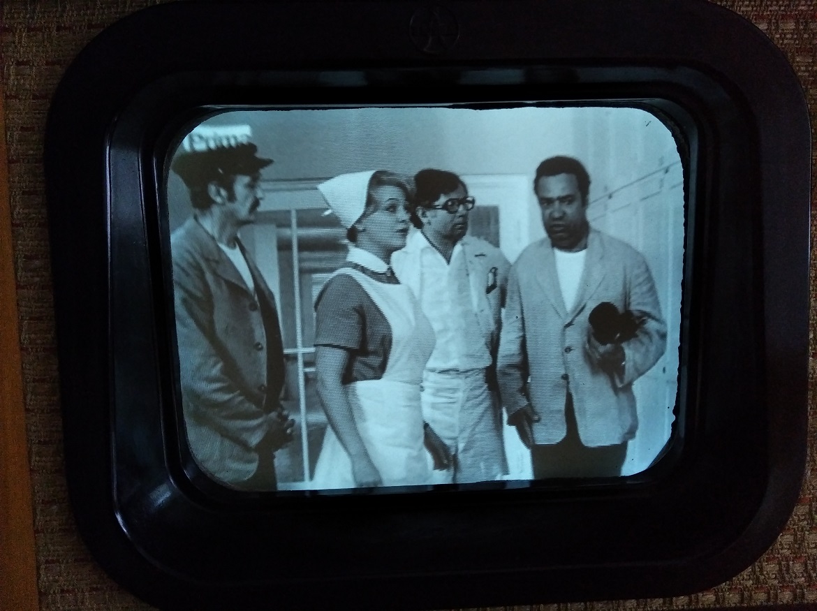

Úplně dokonalý ten obraz určitě není.
Zejména není úplně ostrý po celé ploše. Ale to je zřejmě vlastnost i v návodu k údržbě těchto telek se udává, že obraz jde zaostřit jen na 70 - 80% plochy.
Snímkové zpětné běhy jsou potlačeny - zhášení zpětných běhů jsem doplnil podle knihy Úpravy televizních přijímačů.

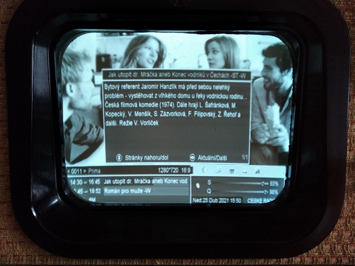

Co se týče překmitů, rušení a činnosti synchronizace, tak když pominu změny hodnot příslušných odporů a svodů kondíků, tak velký vliv má naladění kmitavých okruhů. Tuhle telku jsem celou přelaďoval - obraz byl prostě stále rozmazanej a synchronizace nestabilní.
Vlastním TV generátor BM261, kterej podle kalibrace je OK, ale i když jsem dodržel předepsaný postup slaďování, tak výsledek nebyl uspokojivý. Nakonec jsem celou telku sladil podle televizního signálu ze STB přes modulátor MD5s. Na STB jsem zvolil menu kde je hodně drobnýho textu a VF obvody jsem ladil na kompromis mezi rozlišovací schopností a zisku VF stupně. Zvukovou mezifrekvenci už klasicky podle ss napětí a diskriminátor klasicky na nulu. Vím, že to není předepsaný postup, ale výsledkem je slušný obraz a také stabilní obě synchronizace.
Popsaný postup jde ale použít jen na tyto jednoduchý telky - u seperhetu bych se toho ale neodvážil - tam běžně slaďuju jen zvukovou mezifrekvenci.

Rozhodl jsem se ještě jednou telku přeladit TV generátorem BM261. Dodržel jsem předepsaný postup, jen s tím rozdílem, že výstupní napětí jsem snímal z výstupu obrazového zesilovače na řídící mřížku obrazovky. Dává to jednoznačnější výsledky. Kvalita obrazu i zvuku se zlepšila - víc už s toho asi nevymáčknu....
