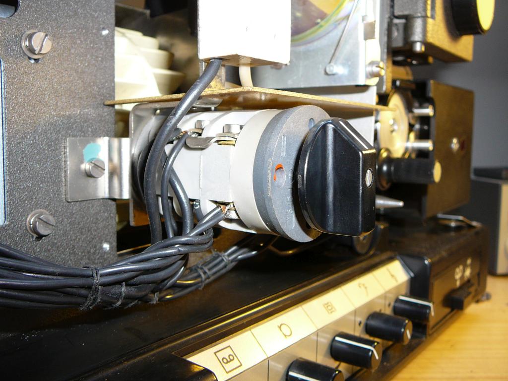

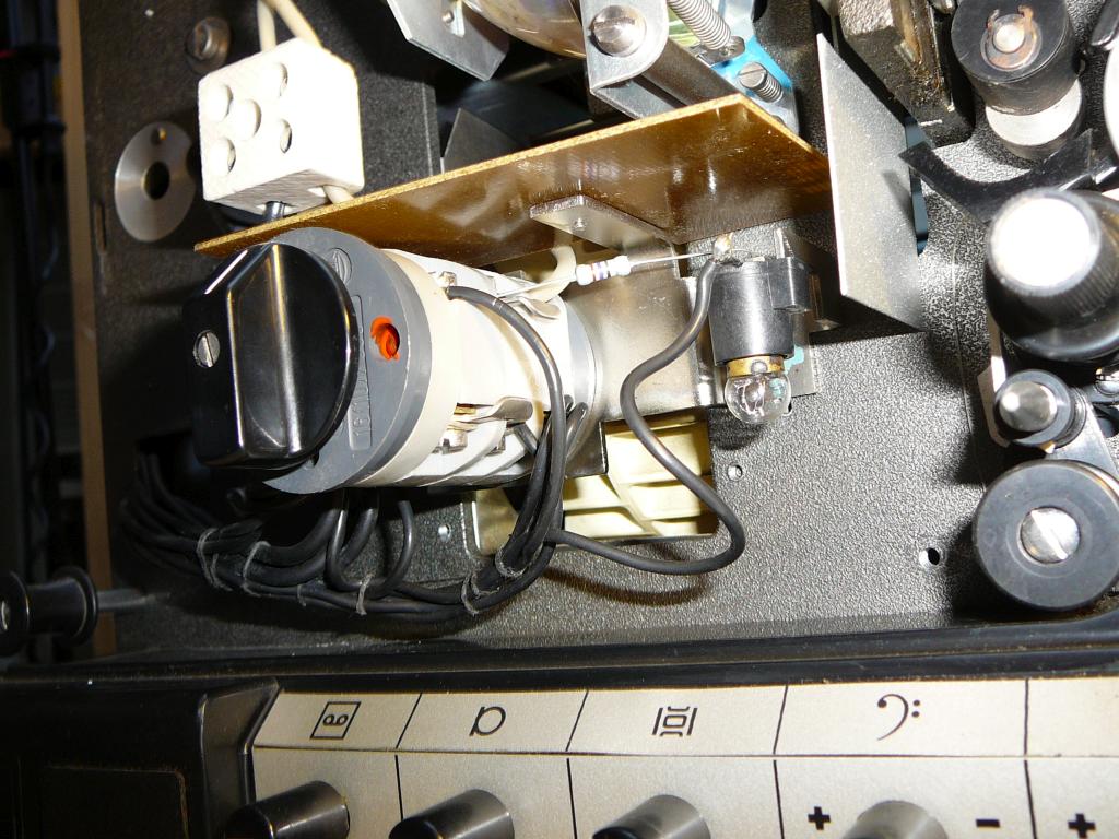

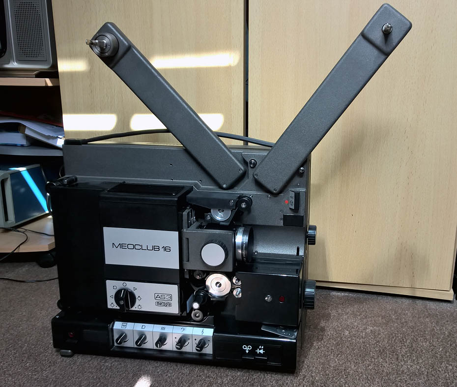

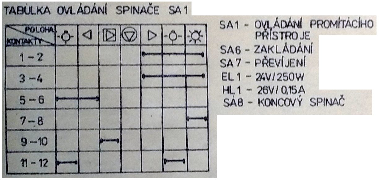

Pořídil jsem si MEOCLUB 16 AS3. Pokud zapnu chod vpřed čí chod vpřed se žárovkou tak se nic neděje, při chodu zpět alespoň šumí zesilovač. Motor jde pouze při zapnutí zpětného převíjení. Není napětí na těch dvou zenerových diodách, mám podezření na vadný ten hlavní přepínač. Nemáte někdo popis jeho kontaktů ?

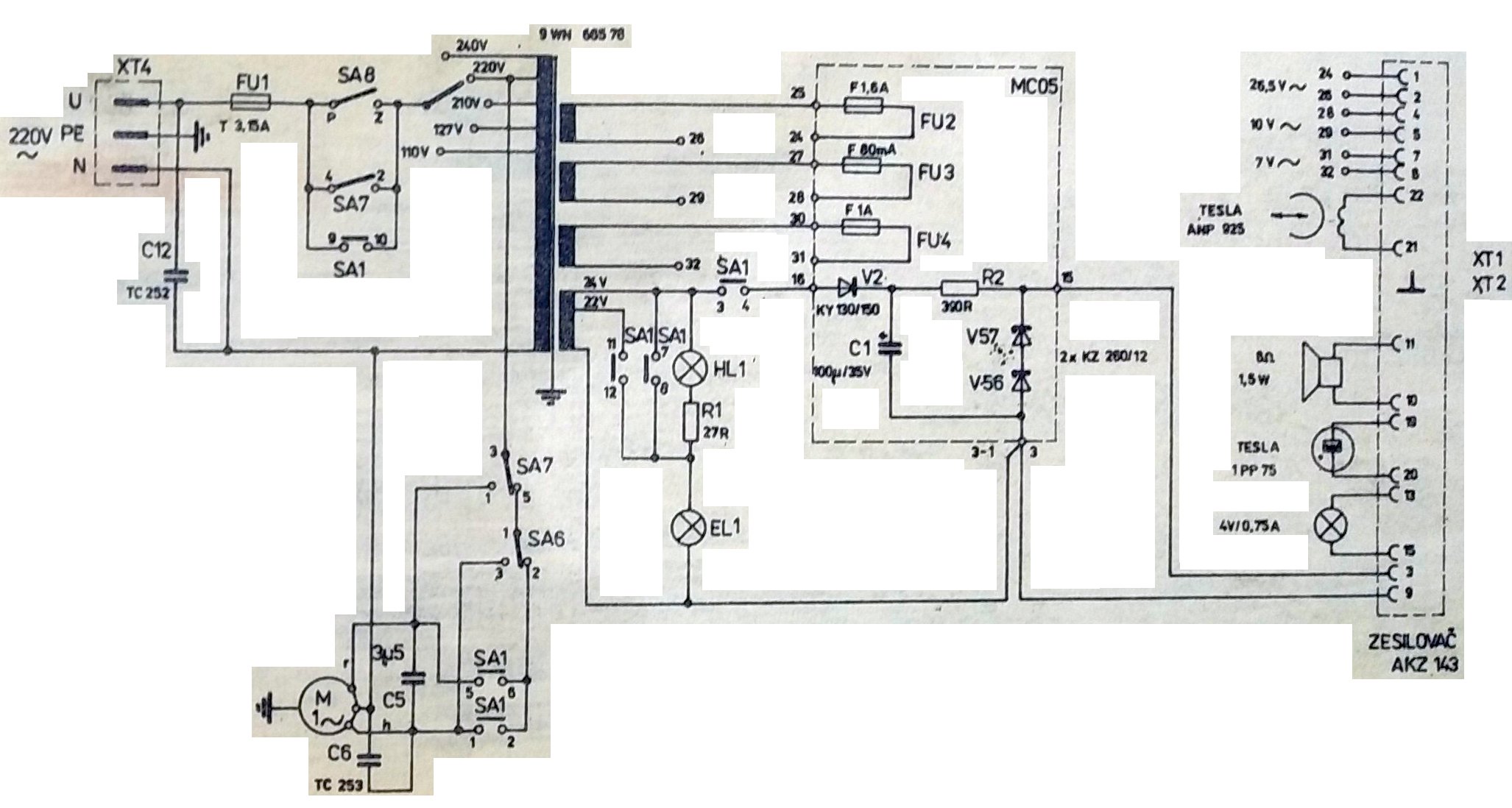

Myslíš přímo popis? Na deklu přístroje by měl být nalepené schéma.
elektrosvit
Příspěvky: 2517
#3 Příspěvek od elektrosvit »

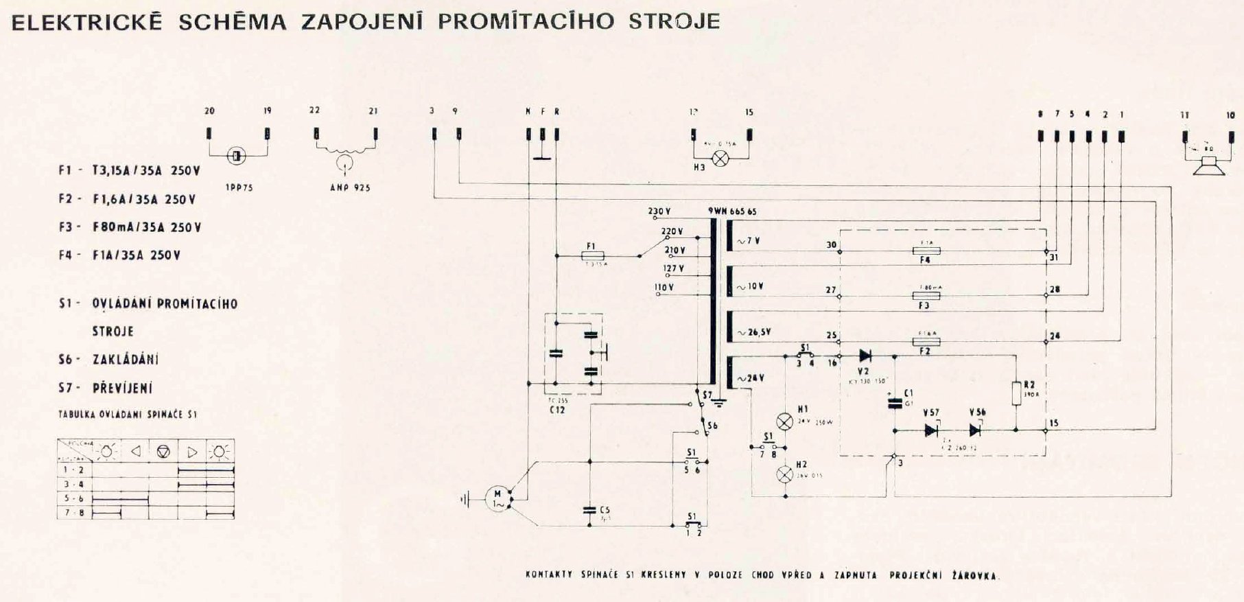

Stačí?
Spínač si propípej, může v něm prasknout vačka. Už jsem se s tím setkal. Při rozebírání dávej pozor, ať nepoztrácíš kuličky a pružinky.
Příspěvky: 12647
#4 Příspěvek od ok1hga »
Příspěvky: 8099
#5 Příspěvek od Hubert_79 »
Pozor, AS2 má spínač podobný, ale má o jednu polohu méně - AS3 má dvě polohy pro "plný chod" (tedy motor a žárovka), kdy v té první svítí žárovka trochu méně intenzivně.
To zapojení nebude úplně identické.

Hubert_79 píše:To zapojení nebude úplně identické.
Pravda, zde je ten obzor o jedno patro delší, takže ve schématu chybí kontakty 9-10 a 11-12, ale jinak by zapojení mohlo být shodné. Změna jasu projekční žárovky je řešena jak? Přepínáním odboček na trafu?

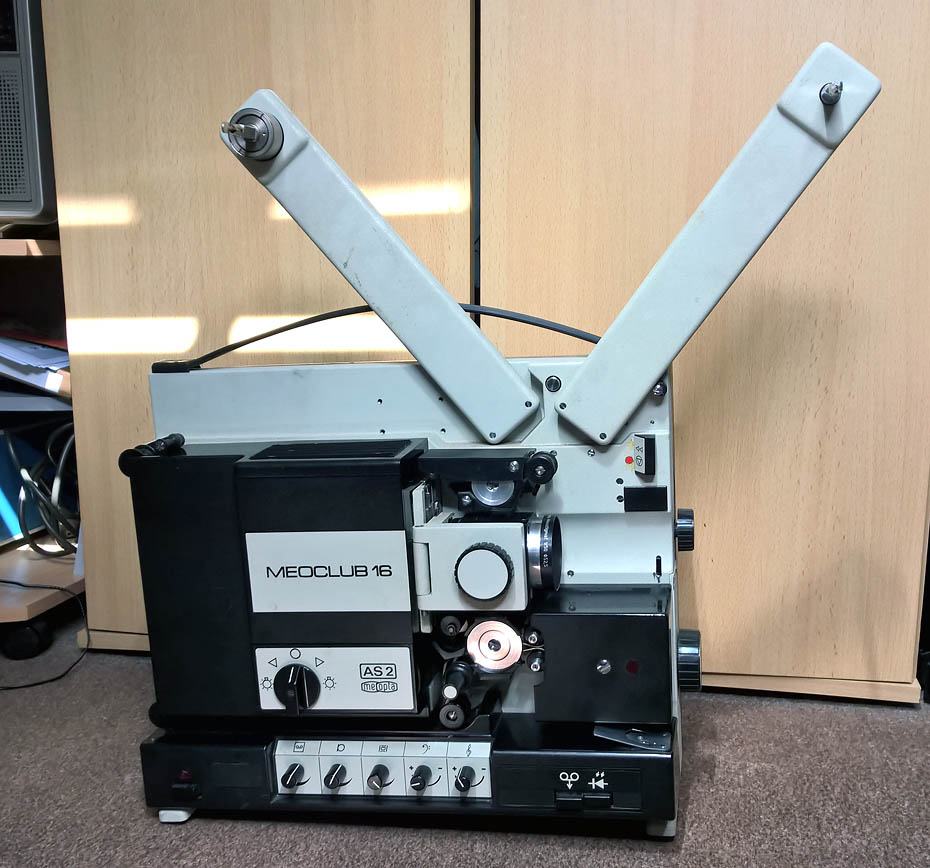

Příspěvky: 12647
#8 Příspěvek od ok1hga »
schéma AS3 jsem nenašel,
jen pár fotek pro porovnání AS2 a AS3 . . .
rozdíl je tam vidět.
https://meoclub16.wordpress.com/2016/06 ... ii-meopta/

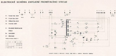

Příspěvky: 8099
#9 Příspěvek od Hubert_79 »
Moje fotky :lol:
Co jsem vykoumal, tak rozdíl v tom je jak bylo popsáno.
Každopádně AS3 mám a kdyby autor vlákna chtěl, můžu mu (ideálně na denním světle) vyfotit to schéma, co je zevnitř deklu.
Příspěvky: 12647
#10 Příspěvek od ok1hga »
Hubert_79 píše:Každopádně AS3 mám a kdyby autor vlákna chtěl, můžu mu (ideálně na denním světle) vyfotit to schéma, co je zevnitř deklu.
udělej to
a nejen pro autora vlákna, ale i pro ostatní.

děkuji všem za rady. Nakonec jsem zjistil že chyba je mechanická, v tom že po stištění páčky pro závádění filmu se neposune dolní kladka co kontroluje jestli tam je film a nesepne mikrospínač.

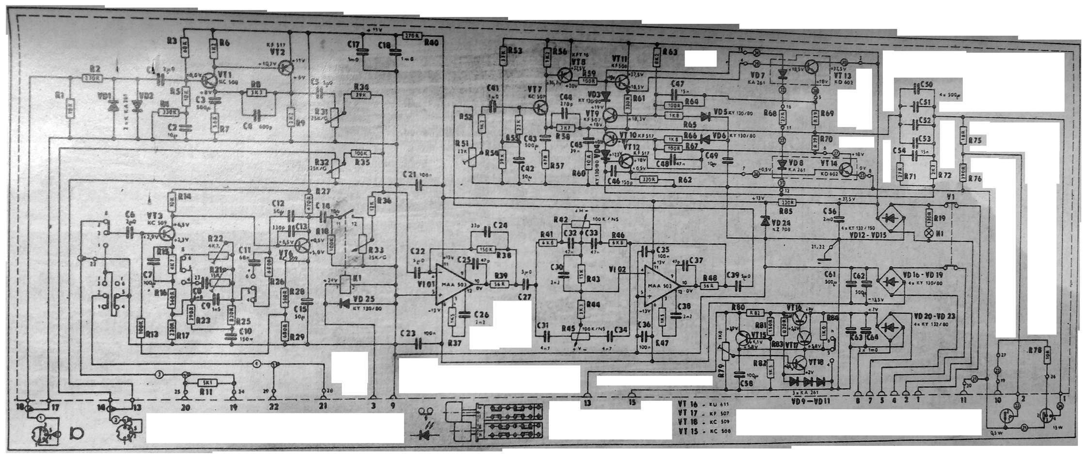

dovolil jsem si schémata trochu upravit a podstatné dát sem . . .
