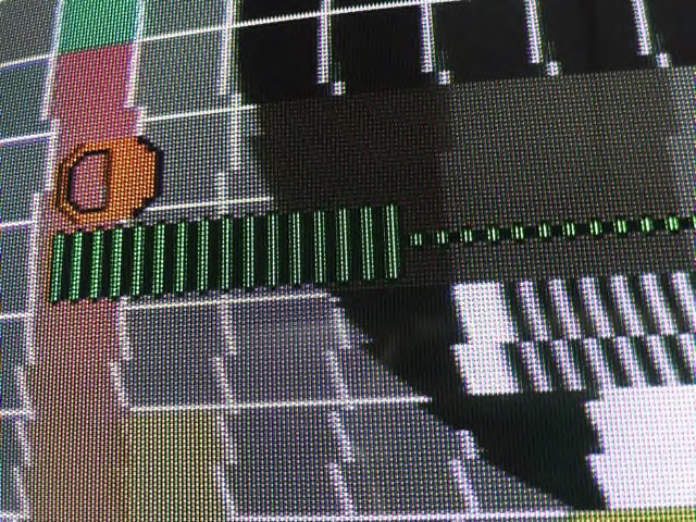

Dobrý deň,
Ak môžem poprosím skúsenejších technikov o radu.
Na TV sa zle zobrazujú vertikálne čiary, obraz sa akoby "trasie" poprípade "šklbe".
Náhodná zmena prejavu zachytená na videách "zväčša" alebo "sporadicky"
- problém je identický tak pri vstupe z AV alebo RF
- OSD zobrazenie ide v poriadku bez chyby
- vymenené všetky elektrolitycké kapacity
- vymenené "impulzné kapacity v riadku"
- kontrola studených spojov, poklep - žiadna zmena,
- kontrola napájaní, ok
- trimre, ok
- regulácia jasu a kontrastu trochu ovplyvňuje prejav závady

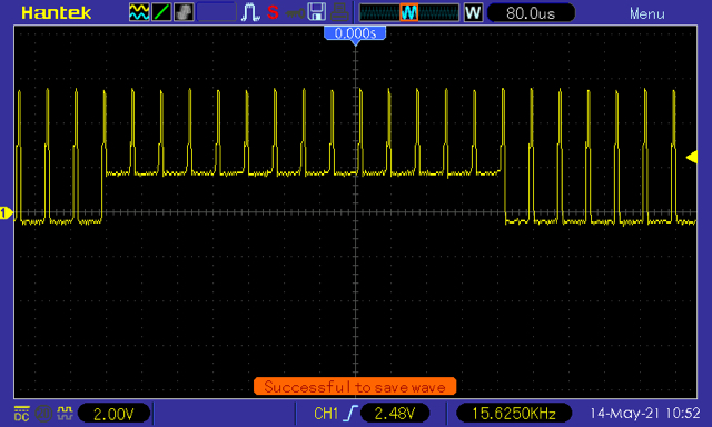

1, R418 a C320 sú OK

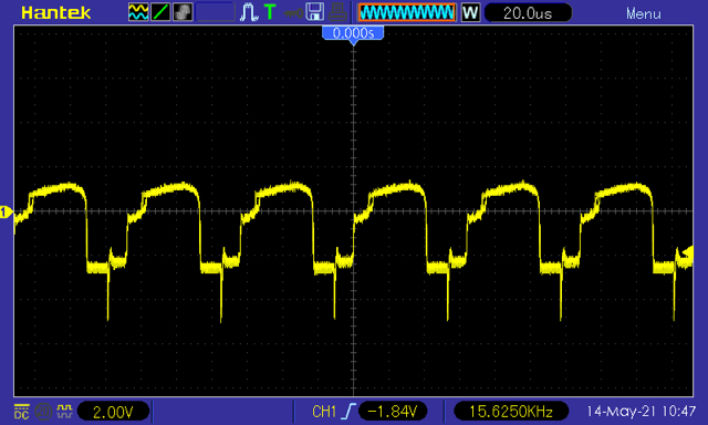

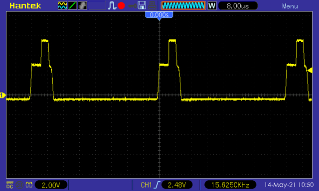

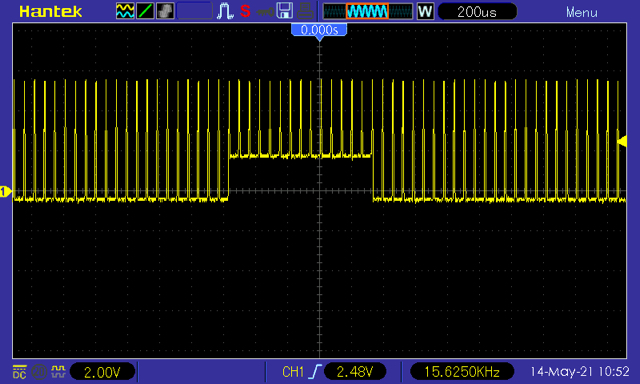

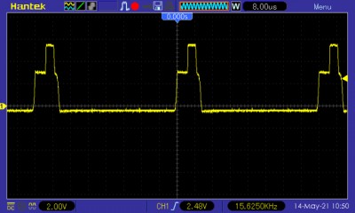

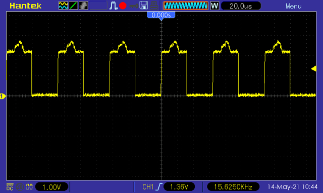

2, posielam oscilogramy - názvy korešpondujú so značením v ser. dok.
3, keď som vybral R418, závada bez zmeny - len zbledli farby
4, keď som R418 priťukol naspäť - farba naskočila ihneď na plno...
5, dedukujem že sig. Sandcastle nemá na závadu vplyv (?)
6, signál - Sandcastle má na posledných osc niečo ešte namodulované
neviem či je to žiadúce alebo nie. (vidno v osc. s vyšším sec/div)
7, signál - H - budenia, osc. č. 309, tiež nekorešponduje s nákresom v ser. dok.
niečo má na temene... (?)
Máte niekto aj na základe uvedeného nejakú myšlienku ako lokalizovať chybu ?
Příspěvky: 8339
#12 Příspěvek od xsc »
Sandcastle je OK. Přijde mi mírně posunutá fáze, ale to jde doladit trimrem. Sandcastle samotný na závadu vliv mít nemůže, ale ptal jsem se na něj proto, že ten pin je u TDA8362 jako vstup/výstup. Právě přes R418 se tam přivádějí impulzy zpětného běhu jako vazba pro druhý fázový závěs. Ty tam tedy zjevně jsou. To, co vidíš při dlouhé časové základně, je OK. Ve schématech/průbězích se to obvykle nekreslí, ale je to vložený vertikální zatemňovací impulz na nejnižší napěťové úrovni SCI.
Ten výstup horizontálu ale divný je. Podle mě to tam spíš prolézá zpětně z TDA8143, na ní a její okolí bych se zaměřil. Prvně na blokovací elyt C420.

Pokud jde o to měření. Zasynchronizoval bych osciloskop externě na SCI, na úroveň burstu. Pak bych se díval na cestu horizontálního buzení. Pokud dojde k tomu sypání hran, mělo by se to objevit jako časová nestabilita toho budícího impulzu, začne se posouvat. Pokud budeš průměrovat přes celý snímek, uvidíš to jako rozpliznutí jeho hran. Pro rozpojení fázové smyčky můžeš odpojit R418. Pak musí zůstat horizontální budící impulz na výstupu TDA8362 pořád ve stejné fázi k burstu.
Pokud odpojíš napájení koncového stupně horizontálu, předpokládám, že zmizí ten hrb na výstupu H buzení.
Zkus u té TDA8143 vyměnit ten kondenzátor 1n.
