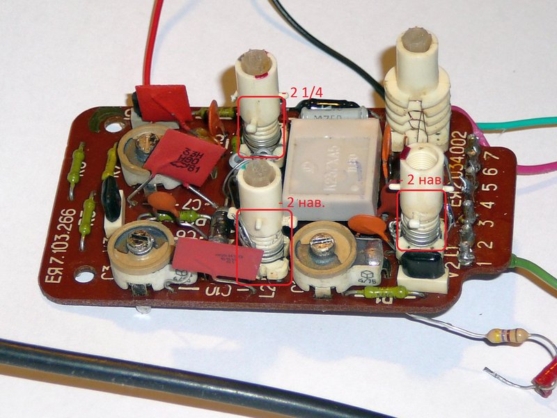

Tajně jsem doufal, že cívky budou mít feritová jádra a když je vyměním za mosazná nebo hliníková, dostanu se k výsledku bez motání/odmotání. Bohužel, ferit je jen v první mf a ostatní tři jádra jsou mosazná .
Po asi hodinovém laborování se podařilo beze změn součástek pouze laděním cívek a trimrů dostat se s kmitočtem oscilátoru o cca mf pod žádané
pásmo a doladit vstupní obvody tak, že asi tři stanice hrají pěkně , ale souběh je mizerný a citlivost nic moc ( ostatně citlivost 10 uV na fm uváděná v návodu už také sama o sobě není nic moc ).

1.79 závitů bude nejspíš chyba kresličky. Asi tam mělo být 1.75. I když čtvrtina závitu je vlastně nesmysl, u této kostřičky to znamená, kde na obvodu závitu uděláš odbočku. Já fotku a text chápu , že odmotal 2 závity. Nemusí to být vůbec optimální, ale k přeladitelnosti to povede.
