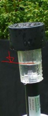

Klasika, ale pobaví. Čím víc prší, tím více vody v průhledné části.
Solární lampička s nápisem CE IP44 se naplnila samovolně vodou. Pořizovací cena 40 kč, prodejce OBI.

A proto je třeba její 100% hermetičnost narušit dvěma navrtanými otvory ve spodní části. Fertig.

Zbývá nakreslit stupnici, a máš hezký podsvícený srážkoměr.

Ale v té lampičce je zdroj světla i solár a baterka v tom puku nahoře, spodní díl je jen držák a světlovod, tak že no problem, pokud neteče do toho puku
#8 Příspěvek od sinclair »
A ta voda tam natekla asi kudy, když ne přes "elektroniku" v tom puku?
Nebo že by vytlačená spodní voda?

Určitě to tam nateklo kolem panýlku, ten je akorát chycenej za přívodní dráty skrz díry pro něj tavným lepidlem, ale obvykle ne hermeticky.
A hlavně, jak se pod panel dostane voda, uhnijou časem drátky.
