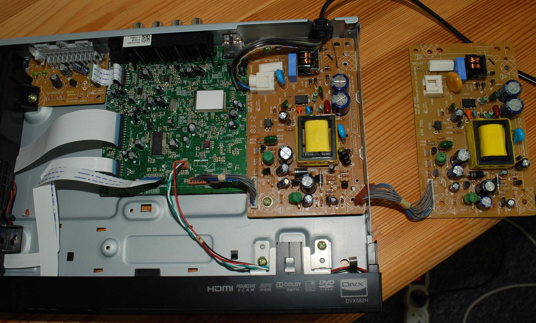

serv686
- Příspěvky: 178
- Registrován: 26 kvě 2009, 00:00
- Bydliště: Plzeň
Těchto a podobných jsem opravoval stovky jak v záruce tak po ní.
Zdroj dělá 5V (ta větší dioda) a 12V (ta menší dioda), na konektor jde STBY 5V. Pak je tam signál P_ON (ovládá procesor) a tím se sepnou ty dva tranzistory a obě napětí jsou na dalších pinech konektoru.
Takže to odpoj a sáhni na ty diody na sekundáru, jestli tam něco je...
Většinou jsou tam vadné kondenzátory, spínací tranzistory, a tu a tam jen tak odešel výkonový rezistor v primáru (na omezení proudu při zapnutí)
