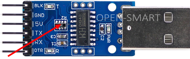

Správně to je že přes USB konektor jde +5V a GND a přes to se napají připojené zařizení na těch pinech.
Půjde to obráceně?
Co to je nad tým R2?

Propískl jsem podobný konvertor, co tu mám a 5V i GND jsou propojené mezi hřebínkem a USB konektorem. Na obrázku nad rezistorovým polem bude ledka indikující TX nebo RX na UART.

Toto jsem myslel.

Jsou to 4 rezistory v jednom pouzdře a je to tam kvůli omezení proudu ledkami.
