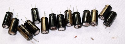

Tak co, fake?
Falešný elyty Rubycon MFZ?

To se totiž vezme nějaký podprůměrný, ale ne tak úplně mrdkový a levný střevo. Jen se pak číňan optá, jako CO to má vypadat a čím přesně TO potisknout.

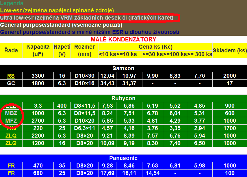

Nad 5.000ks od hodnoty, můžu mít třeba tmavomodro-zlatý, nebo Muse kondíky "SincElyt" - a nebude to žádný šrot, může to mít střeva třeba z KMG, případně může být střevo KY/KYA/KZM.
Při 5.000ks+ vychází cena takto vytvořeného elytu 1000/50V asi na čtyři koruny. Kdyby ještě fungoval Aldax, tak už je máme dávno udělaný..
Rubycony, ale snapiny série KMH/SMH, to jste už viděli?

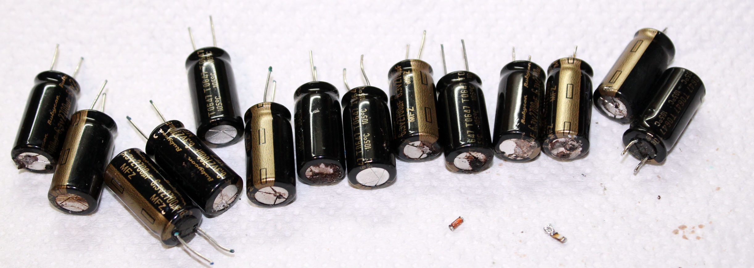

Jinak mě teda MFZka nevytíkají. To máš od Michálka z AME, nebo vodkáď?

Co sem se naposled díval do krabice, byly všechny v pohodě, takže to musí být něco se skladováním. Pokud by byly vadný všechny, už by to vyteklo ve stejným čase naprosto všechno. Nestalo se.

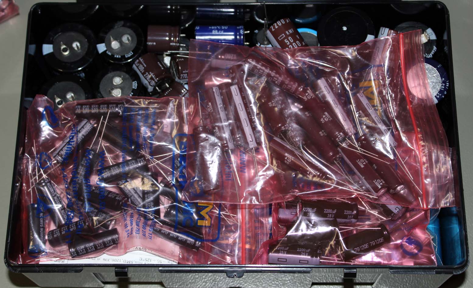

Takže jo, je to původem z AME, sehnal toho někde ze zrušené výroby hromadu kartonů, sem si bral z toho jenom pár. Je to samozřejmě hrozně starý, pokud se pamatuju, výroba to byla ke konci prvního desetiletí.

Skladovaný jsou každej typ v jednom sáčku v krabici normálně v pokoji. Žádný výkyvy teplot, ani vlhkosti. Určitě poznáváš ty úzký dlouhý speciální taktéž od tebe.
