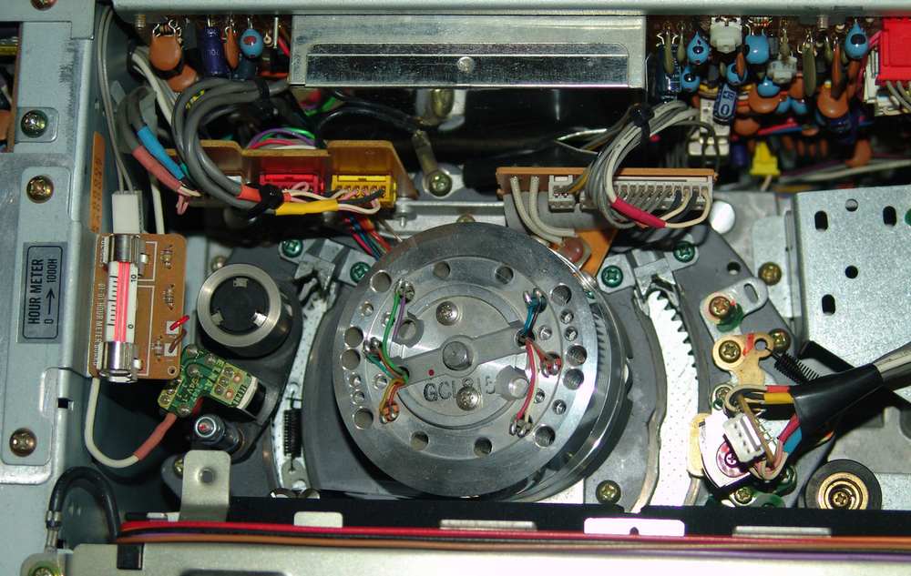

v profi videu JVC BR-6600E je použitý Hour meter, ktorý by sa mal vymeniť každých 1000 prevádzkových hodín. Tento je ďaleko za hranicou tohoto času a tak hľadám informáciu, či okrem info o nabehaných "motohodinách" má táto súčiastka aj inú funkciu - napr. blokovanie niektorých z funkcií a pod. V skutočnosti to vidím prvý krát .... ďakujem za akúkoľvek informáciu ....
Stefan31
Hour meter je na obr. vľavo, púzdro ako 6mm US poistky, vo vnútri v kapiláre (ortuť ?)odmeriavala čas ....

Nejspíš to nedělá nic, nemá to žádné snímání. Vidíš v tom ještě to místo přerušení sloupce rtuti? Každopádně můžeš prvek zkusit otočit, značka by měla začít putovat zase na druhou stranu.

Otočené, video funguje, uvidíme, či bude aj odpočítavať .... :roll:

Rtuť je na kladném konci rozpouštěna elektrolytem, na záporném je opět vyloučena elektrolyticky. Rychlost závisí na proudu. Mělo by to jít i reverzně.

Už je to osadené opačne, dám vedieť, či sa to cofne :D .... nie je tu niekto, kto vlastní takéto video?

Někde jsem četl, že pokud proužek s elektrolytem dojede na konec k elektrodě, tak je konec, pokud se to stihne otočit dřív, dokud je na obou stranách elektrolytu ještě rtuť, tak je to zcela reverzibilní. Zkus to a uvidíš, každopádně je to stejně s ohledem na funkci stroje fuk :-)
